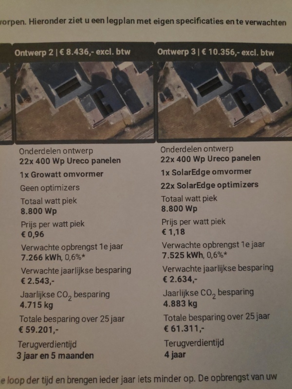

Zie eerste afbeelding met 2 opties(8800wp).
Offerte 2(zelf leggen)
Goodwe 5K DT 3 fase omvormer
15 x Jinko Mono Zonnepaneel All Black 415 Wp(6225 wp)
Prijs 4.489,39
Hebben jullie nog bedrijven die jullie aanraden?

Heb je last van schaduw? De exacte meerwaarde van optimizers weet ik niet en toch zou ik gevoelsmatig ook voor offerte 2 kiezen.
Maar het zijn naar mijn mening prima offertes. Als ik dat vergelijk met mijn prijs per wattpiek zou ik gelijk tekenen. Ik had denk ik beter niet in januari de boel kunnen aanschaffen.
Edit: geen schaduw lees ik nu. Ik moet naar bed denk ik. Neemt niet weg dat er soms bewolking op een deel van je panelen kan vallen. Het zal dan wat meer opleveren zoals de offerte ook aangeeft, dus dat haal je er dan vanzelf wel uit. Als je die 1936 euro kunt missen dan zou ik dat doen.

Misschien wat offertes opvragen, vaak is het makkelijker een bedrijf te vinden als ze zelf panelen kopen ipv dat jij ze levert.
Weet je zeker dat dit de prijs incl montage is? Het is ZEER laag

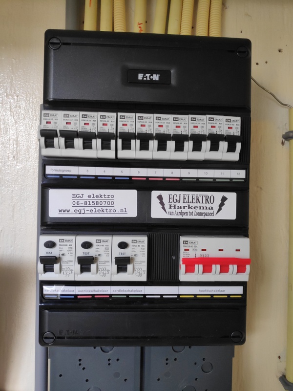

Mijn meterkast is al een 3 fase kast.
Afbeeldingslocatie: https://tweakers.net/i/OLK0GnzJy_nOB2vjEE-FTk43udM=/x800/filters:strip_icc():strip_exif()/f/image/bL8I4dGHZDll5LLuO3bQwKSr.jpg?f=fotoalbum_large
Ik zal dus mijn aansluiting laten aanpassen. Maar welke moet ik dan kiezen? 3x25 of 3x35 of nog hoger?

3x25 is vrijwel altijd voldoende. PV ontlast de aansluiting(!!)
Enige aanpassing die aan te raden is is de fornuis groep. Die komt nu via 1 fase… gaat vrijwel altijd goed door gigantische marge op zekeringen… maar 32A(2x16A) zekeren bij een 25A is raar.
Je zal een uitbreiding kast nodig hebben. Een 2x12 kast kost vaak weinig meer dan 1x12 of 2x6 tenzij je de echt goedkope merkloze spullen pakt.
Daarin zou ik dan 2 3 fase groepen maken (aardlekautomaten, maar losse aardlekschakelaar en installatie automaten mag, al is PV op gedeelde aardlekschakelaar ongebruikelijk). 1 voor fornuis, een voor omvormer.
De fornuis groep kan dan gesplitst worden voor toekomstig gebruik. Wel moet groep 5 dan naar de rode aardlekschakelaar, max 4 groepen per aardlekschakelaar
Verder even kijken of je niet stiekem heel veel gelijktijdig op 1 aardlekschakelaar hebt. 3x25 is natuurlijk meer dan 1x35, maar 25 is 25 per fase

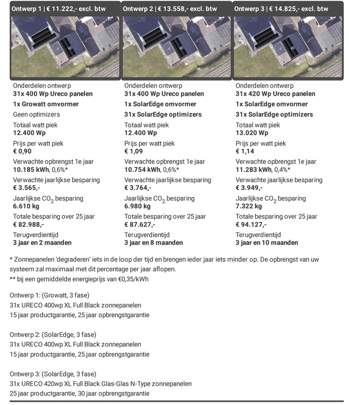

Ik heb een aangepaste offerte binnen gekregen.
Afbeeldingslocatie: https://tweakers.net/i/yGazylbkpaYtvzfwhXN6ipnxyRI=/x800/filters:strip_icc():strip_exif()/f/image/O2i1DL3hQPlN9XhpgMSLSaFi.jpg?f=fotoalbum_large
En dit is wel echt het dak vol. Optie 1 heeft mijn voorkeur.

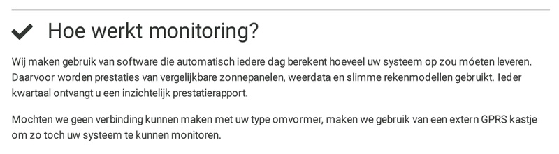

Daarnaast hebben ze ook nog een optie voor dagelijkse check voor 10 jaar voor 125 euro.
Afbeeldingslocatie: https://tweakers.net/i/5UZfb4WufvYwiKEnjnnJYe_c0GE=/800x/filters:strip_icc():strip_exif()/f/image/aKocUaQ9xkezPai6hITMbnzo.jpg?f=fotoalbum_large
  • Ronald
  • Laatst online: 22:21
@Johan192 klap geven op die eerste optie en gaan. Prijs is vrijwel iedereen die voor advies hier komt jaloers op gaat zijn.
Dagelijkse check ?
Ik kan voor 125 euro niet 10 jaar dagelijks een zin lezen.
Koppel je systeem aan PV output en je kunt volgens mij waarschuwingen instellen.
