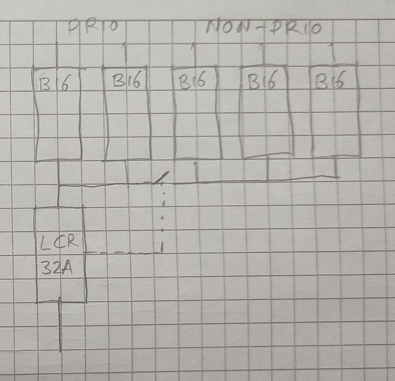

Dan de toepassing van het relais.
Ik dacht eerst: Na de aardlekschakelaar, twee groepen (want 32 A), waarvan je er eentje uit zet. Bv ‘Waterkoker gaat voor Boiler’.
Afbeeldingslocatie: https://tweakers.net/i/E5R0PGVWULinImmW4rP6YgXL5ck=/x800/filters:strip_icc():strip_exif()/f/image/s8PAPvSxA5wzsbfUg016HESF.jpg?f=fotoalbum_large

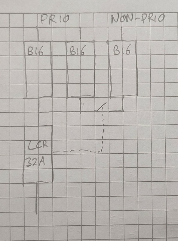

Maar: als we er op vertrouwen dat de schakelaar altijd uit zal gaan bij een te hoge stroom, dan kunnen we ook met meer dan 32A afzekeren aan secundaire kant van het LCR:
Afbeeldingslocatie: https://tweakers.net/i/fxh3-wnU7x2qqH830CUfGGb7mPI=/x800/filters:strip_icc():strip_exif()/f/image/5Z0mwfwkA7XJF8ou6Yik1sPR.jpg?f=fotoalbum_large

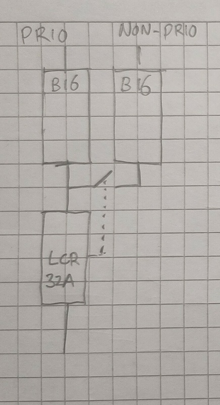

Eigenlijk kan je nog veel meer groepen plaatsen op de geschakelde uitgang, de 32A spec van de LCR bepaalt eigenlijk dat de *ongeschakelde* kant van de LCR max 32A moet zijn:
Afbeeldingslocatie: https://tweakers.net/i/B2iTyKC8TeWFT-JqOxYykOxSfPU=/800x/filters:strip_icc():strip_exif()/f/image/3Q92lH542MCZRxRQosEefGPy.jpg?f=fotoalbum_large
(Alleen loop je dan weer tegen andere zaken aan zoals niet meer dan 4 groepen achter een ALS, en bovendien: zo veel non-prio loads heb ik helemaal niet in huis....)

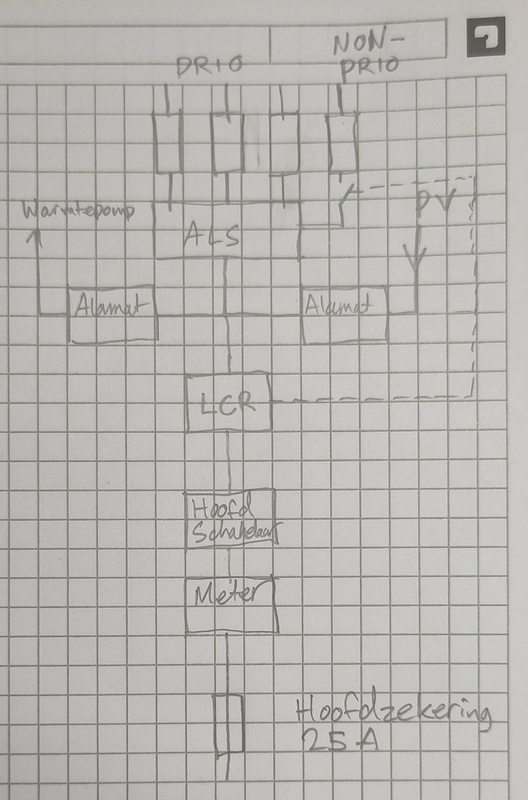

Maar eigenlijk nog allemaal niet optimaal, want mijn huisinstallatie is wat groter dan alleen waterkoker en boiler. Er komt binnenkort een warmtepomp en ik heb een flinke PV installatie op het dak liggen. Dus ik wil eigenlijk dat mijn LCR dat ook allemaal meeweegt in zijn beslissing om al dan niet uit te schakelen. We hoeven per slot van rekening de hoofdzekering alleen te ontzien als het winter is en de zon niet schijnt. Dus
Vraag 3: Waarom niet zo?
Afbeeldingslocatie: https://tweakers.net/i/cM-7s-Y4dUypV1-TtoAPGXsXR28=/x800/filters:strip_icc():strip_exif()/f/image/8JwdmpF3Gd8ioBGHMZqLCp8V.jpg?f=fotoalbum_large
Nu wordt de LCR (32A) beschermd door de hoofdzekering (25A) en is alles dik voor elkaar.
Belangrijk punt: zo vertrouwen we zo voor de veiligheid op de interne isolatie in de LCR tussen stroommeetsectie en schakelaar. Als de ALS uit gaat staat de ene helft van de LCR nog wel onder spanning. Zou dat de bedoeling zijn? Zou dat toegestaan zijn?
Tips suggesties en andere ideeen welkom!
(oh en ik teken alles in 1 fase voor de duidelijkheid, in werkelijkheid zou ik het 1x voor elke fase maken)....

Het ABB-relais is gewoon net te dom om handig te zijn:
- Hij heeft een vaste teruggavetijd. Dus onafhankelijk van of de overbelasting maar kort (watrrkoker) of heel lang (legionellacyclus) is, hij schakelt altijd pas/direct na x seconden weer in.
- hij heeft geen notie van hysterese en/of het afgeschakelde vermogen. Terug inschakelen kan direct een nieuwe overbelasting veroorzaken en dus tot pendelen leiden
- hij heeft geen notie van het nut van het afschakelen: als er een overbelasting si, dan zet hij je wasmachine uit. Ook als je wasmachine op dat moment gewoon normaal programma draait en dus <100W gebruikt. Afschakelen heeft dus geen nut, maar levert wel hinder op.
Je haalt je een hoop gedoe op de hals dat eigenlijk nergens voor nodig is.
Ik zou éérst wachten tot de hoofdzekering een keer klapt,(of je met een warmtebeeldcamera ziet dat hij heet wordt) en dan pas maatregelen treffen.
[ Voor 14% gewijzigd door Illusion op 06-05-2023 10:29 ]

Eens dat dit in veel gevallen (waaronder ook de mijne) nog niet nodig is. Mijn vraag is dus ook niet: 'Heb ik het nodig?' maar 'Hoe zou je het doen, ALS je het zou doen?'.
Ik vind dat als je tegen de grens van je aansluiting zit, peak shaving een veel mooiere optie dan netverzwaring is. Goedkoper ook. In België (capaciteitstarief) zou er nu ook al een direct financieel incentive kunnen zijn voor zo´n oplossing, wellicht dat tweakers daar al eens met zo iets geexperimenteerd hebben...?
@BjornHero: dit is precies het 'slimme stekkertje' waar je het over hebt. Alleen dan in din-rail formaat voor in je meterkast. En daarna nog meer ruimte in de groepenkast: zeker! :)
@Illusion : Het is het Eltako relais dat te dom is. Het ABB relais is beter: instelbare delay tijd en ook instelbare uit tijd. En uitschakelen wat er te veel stroom gebruikt: dan moet ik elke groep gaan meten in plaats van 1x alleen de hoofdzekering. Bovendien: *ik* wil kiezen wat de low-prio load is, ik wil niet dat mijn groepenkast dat voor me doet. Dan krijgen we: 'Je trekt veel stroom op groep 7 dus die heb ik maar even voor je uitgezet'.
