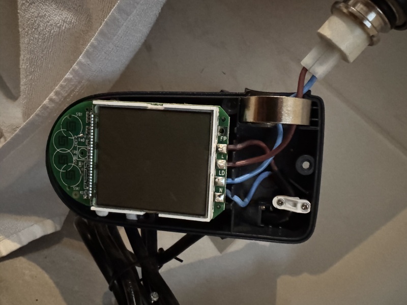

Even een schopje. Ik wil ook mijn Zehner Aura radiator "slim" maken. Als mijn afzuiging in de badkamer aangaat, dan de radiator ook voor een x tijd aan.
Ik lees overal dingen over een stuurdraad of pilotwire; maar nergens over hoe het aan te sluiten. Ik heb zojuist even het aansturingskastje opengemaakt. Ik heb een "FP" aansluiting over. Is FP voor de stuurdraad?

  • Leon-
  • Laatst online: 30-10 10:22
Mocht er een keer iemand langs komen met dezelfde vraag: FP is inderdaad de aansluiting voor de stuurdraad. Op FP heb ik een draad gesoldeerd en aangesloten aan een "NODON - Zigbee Pilot Wire Heating Module", direct compatible met HomeAssistant via Zigbee2Mqtt: https://www.zigbee2mqtt.i...20.html#nodon-sin-4-fp-20
  • Forage
Sorry voor de late reactie. Ik had blijkbaar "Topic volgen" nooit aangezet.
Dat FP de stuurdraad is verbaasd mij niets. FP > Fil Pilote > stuurdraad in het Frans.
