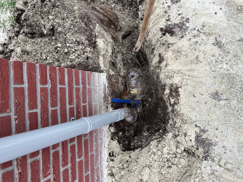

Ik heb een nieuwbouwwoning waarbij de tuin onder water staat als het hard regent. De grond is kleigrond, dus het water kan geen kant op. Nu wil ik een drainage systeem aansluiten, daarvoor wilde ik een Y-stuk op de dichtstbijzijnde (20m) HWA pijp aansluiten, maar deze wordt meteen gekoppeld aan een grotere pijp (voor het riool) waardoor ik toch even advies wil vragen.
De HWA pijp is 80mm en de pijp waar deze op aangesloten wordt is 110mm (exacte maat moet ik nog even goed meten, door een regenbui moest ik nu stoppen). De buis gaat de hoek om, dus zodra ik een recht stuk zie, ben ik van plan de buis door het midden te zagen en er een T-stuk tussen te doen. Dit is mijn stappenplan:
- Rioolbuis door het midden zagen (als ik bij een recht stuk ben om de hoek), T-Stuk van 110m ertussen doen en lijmen. De T- aansluiting zal dan nét iets minder dan 90 graden opzij liggen
- vervolgens rechte PVC buizen aansluiten tot ik bij het drainagegoot ben
Is dit de juiste manier en zal dit waterdicht zijn? Ik heb hier wat foto's van de buizen. Dit stuk zal ik er tussen doen: https://www.praxis.nl/bou...m-3xmm-87gr-grijs/2208924
Afbeeldingslocatie: https://tweakers.net/i/GyFAdp0ZzN1OfLzlXTjmUdR2CnE=/800x/filters:strip_icc():strip_exif()/f/image/kGsaOmo0m1GdlH6MC7w9Q4uJ.jpg?f=fotoalbum_large
Afbeeldingslocatie: https://tweakers.net/i/3UgUIpF1I7BfvZ-sKkxOPYCKGRk=/800x/filters:strip_icc():strip_exif()/f/image/W3smnEKcrCElvKrhJLUydiRe.jpg?f=fotoalbum_large

Als ik een tip mag geven; haal in elk geval een stuk PVC met manchet, dit is veel makkelijker om aan te sluiten en later eventueel bij te stellen / te veranderen.
Verder zou ik ook eerder een Y stuk of T stuk met 'bocht' plaatsen, in plaats van een (net niet) haaks T stuk.
Kon ze zo snel bij Praxis even niet vinden, maar ze zullen vast ook daar iets hebben.
https://leidingshop.nl/pv...ybuvcAeo_4YoaAnHIEALw_wcB
https://leidingshop.nl/pv...36sE0ZgaPvnMaAl6QEALw_wcB

TS geeft aan dat het nieuwbouw is, als het goed is heeft hij dan een gescheiden rioolsysteem. Dan is het niet zo erg om dat water in het 'riool' te dumpen. Het kan met die kleigrond ook weinig wegdraineren naar de tuin toe.

Noeleke schreef op vrijdag 5 mei 2023 @ 16:00:
Bedankt voor je antwoord en de tip! Ik heb een Y-stuk gevonden bij de praxis. PVC met manchet hoef ik dus ook niet te lijmen?

stefan1294 schreef op vrijdag 5 mei 2023 @ 16:09:
Dat klopt, met een beetje vaseline (om het makkelijker te maken) schuif je de buis zo in de andere. Deze lijm je niet vast, maar is wel waterdicht en betrouwbaar. Voor verbindingen die je in beton giet misschien niet super handig, maar voor alles buitenshuis een goede oplossing vind ik.
