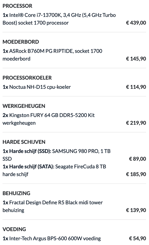

Ik heb met mijn huidige opdrachtgever overlegd of zij hier een bijdrage in willen leveren, aangezien zij degene zijn die mij een laptop ter beschikking stelden met een 1135G7 processor, the root of all evil. Nadat ik ze voorrekende hoeveel tijd ik dagelijks verspil aan het wachten tot de laptop klaar is met blazen, gaven ze aan dat ze willen meebetalen, mits ik een systeem bij alternate kan samenstellen.
Zodoende heb ik nu bijgesloten systeem samengesteld, met een 13700k ipv 13600k vanwege de hogere kloksnelheid en grotere cache. Ik weet niet hoe ik hier een lijstje kan invoegen zoals hierboven, vandaar dat het een screenshot is.
Mijn vraag is nu dus: zit ik hiermee in de juiste richting of zijn er evidente zaken die ik moet wijzigen?

  • Eentje
  • Laatst online: 17-10 20:44
Eentje
houd van de vijver
hoe je lijstje maakt word hier uitgelegd
Handleiding Pricewatch
heb je echt 8tb hdd nodig?
ipv de samsung 980pro ssd kun je beter een kc3000 nemen is sneller en goedkoper
uitvoering: Kingston KC3000 1TB
het wattage van de voeding zal genoeg zijn denk ik. maar een kwalitatief weet ik niet of deze goed is. gelukkig zijn hier boek mensen die verstand hebben van voedingen

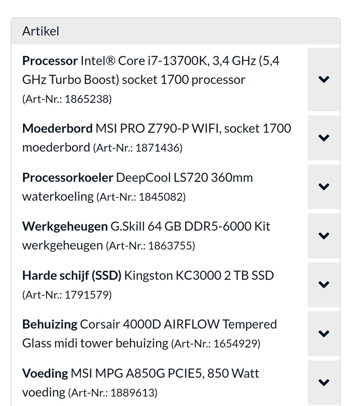

Toevallig heb ik recent een pc besteld bij Alternate, ook met een i7 13700k. Mij werd geadviseerd voor een waterkoeling te gaan omdat onder zware load een luchtkoeler te licht zou kunnen zijn. De noctua nh-d15 is wel een hele goede luchtkoeler, maar dan nog misschien het risico maar voorkomen. Ook lijkt mij persoonlijk de bruine uitvoering niet mooi in een kast met een glazen zijpaneel. Ook het geheugen kan nog iets sneller. Heb net even het volgende bij elkaar geklikt in de pc builder van Alternate.Afbeeldingslocatie: https://tweakers.net/i/b1mv-P9oGAYIVuckugIZQm2LmtY=/x800/filters:strip_icc():strip_exif()/f/image/SlVjrk3OsinRjs1adniRangP.jpg?f=fotoalbum_large
Dan kom je op €1600 incl assemblage excl Windows.
