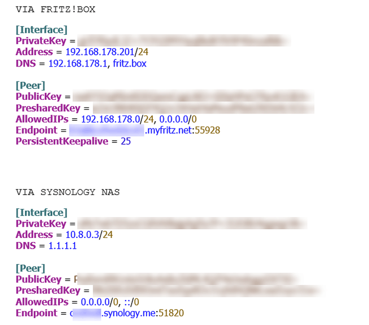

Ook ik heb problemen met de VPN instellingen.
Ik heb twee Wireguard VPN servers:
1. Via mijn Synology NAS
Op één van mijn NAS-en heb ik handmatig Wiraguard geïnstalleerd via Putty Dit na wat zoeken zoeken en instellen zoals portforwarding werkt dit perfect. Ik kan alles benaderen in mijn Netwerk. Nadeel: de NAS moet aan staan.
2. Via de Fritz!Box (7590AX)
Er lijkt een verbinding te bestaan maar het interne netwerk kan niet worden benaderd. Shares doen het niet.
Dat lijkt het wel te doen vanaf mijn iPhone vreemd genoeg.
Mijn internet netwerkt is 192.168.178.xxx, alles is zo'n beetje standaard.
Enig idee wat ik nog aan de config file van de Fritzbox kan aanpassen?
Groet, Robert

Het lijkt erop dat ik heb gevonden waarom ik via de Fritz!Box geen goede VPN kan opzettten via Wireguard.
Er stonden nog wat test dingetjes onder VPN (IPSec), deze leken in de weg te zitten.
Nadat ik handmatig een ander IP adres had gezet in één van de conf files van Wireguard werkte alles naar behoren.
Op één of andere manier begint Wireguard te tellen vanaf 192.168.178.201. Dit adres was al gereserveerd.
- entry's verwijderd onder tab VPN (IPSec).
- entry's verwijderd onder tab VPN (WireGuard®)
- nieuwe VPN gemaakt onder VPN (WireGuard®)
Alles lijkt nu naar behoren te werken. Het netwerk kan in ieder geval benaderd worden, waaronder mijn Nassen. Dat is fijn want nu kan ik de NAS met Wireguard VPN server uitzetten. scheelt weer stroom.:-)
