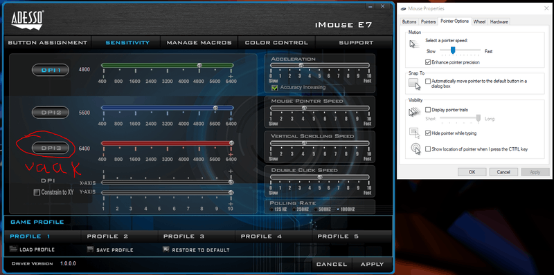

Ik heb beide even gekeken maar deze komen uit op een 125Hz polling rate. Ik heb dit even geprobeerd met de huidige muis die ik heb, en als de ervaring 1:1 over zou gaan op een andere muis dan zal ik waarschijnlijk niet blij zijn.
Afbeeldingslocatie: https://tweakers.net/i/RSGdNbpdLfezXSr_-Es_RJ5l05w=/800x/filters:strip_exif()/f/image/gRfF6FEnN5E9RM9UKSGMHTmb.png?f=fotoalbum_large
Verder "springen" vensters bij verschuiven / draggen bij 125Hz op mijn 165Hz monitor, heel raar om te beschrijven. 1000 Hz maakt het echt veel vloeiender. Met 250 Hz is het al veel beter maar 500 Hz zal denk ik minimaal zijn, ik voel geen verschil tussen 500 en 1000 Hz.
Voor 125 Hz moet ik wel Enhance Pointer Precision en Accuracy Increasing / Acceleration uit zetten.
