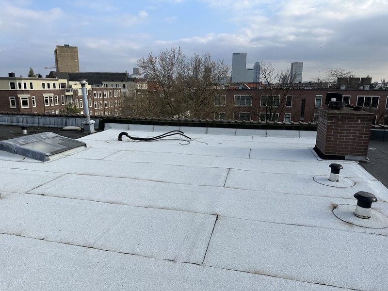

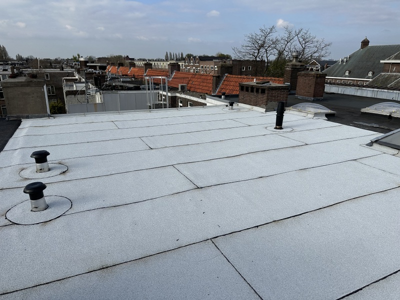

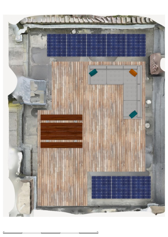

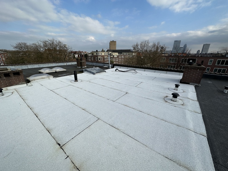

Hey allemaal,
Ik zit erover na te denken om zonnepanelen te plaatsen op mijn platte dak, maar ik wil ook graag een dakterras hebben. Het dak heeft een breedte van 6,6 meter en een lengte van 9,50 meter. Ik ben op zoek naar een manier om een balans te vinden tussen de panelen en het dakterras.
Ik heb hieronder een paar foto's geplaatst van het dak en een legplan gemaakt. De bovenkant van het legplan is naar het zuid/zuidoosten gericht en de opgang van het dakterras bevindt zich aan de achterkant (dus noordkant). Voor het legplan heb ik berekend dat ik de panelen in "portrait" zou willen plaatsen en dat de beste hoek 35 graden zou moeten zijn. De panelen leggen horizontaal 113cm af bij een hoek van 35 graden. Daarom zijn ze in het legplan niet perfect recht. Ik wil het dakterras graag zo ver mogelijk aan de voorkant hebben, omdat ik het liefst zo ver mogelijk van de buren af zit. Zij hebben namelijk ook een dakterras, maar dan aan de achterkant.
Nu heb ik een paar vragen:
  • Is het mogelijk om zonnepanelen te plaatsen en tegelijkertijd een dakterras te hebben zoals ik het inteken?
  • Is een hoek van 35 graden haalbaar in “portrait”? Ik zie dit namelijk niet vaak, maar het wordt wel aanbevolen.
  • Zou het beter zijn om micro-omvormers, optimizers of string omvormers te gebruiken voor deze opstelling?
Wellicht nog relevant: het gebouw is vier bouwlagen hoog. Daarnaast is de reden van de rij vooraan dat je, als je een dakterras aanlegt, deze 1m van de rand moet leggen en op deze manier kan ik die ruimte ook gelijk benutten
Ik hoor graag jullie mening en ervaringen. Alvast bedankt

  • 99ruud99
  • Laatst online: 13:41
Hoe ga je de valbeveiliging regelen van je dakterras?
Waar komt de trap naar boven ? want ik neem aan dat je niet je brandtrap blijft gebruiken?
Wat wil je allemaal met dakterras gaan doen? Want bruikbare ruimte is zonde om vol te leggen met zonnepanelen...
Zoals je het nu hebt ingetekend krijg je wel veel last van schaduw van schoorsteenpijpje bij het 2e paneel - dan zou ik eerder daar een "gat" in de rij laten vallen oid...
Ga je betonnen staanders gebruiken voor je panelen? want je dakrand is toch snel 30 cm hoger dan je dakleer als ik het zo bekijk...

@99ruud99 Thanks voor het snelle antwoord!
  • Ik ben van plan het terras te omheinen met een hek, behalve op het punt van de achterste zonnepanelen i.v.m. schaduw. Daarnaast zou dat ook niet nodig zijn omdat de zonnepanelen in feite kunnen dienen als valbeveiliging.
  • De trap komt op dezelfde locatie als de huidige trap. Dit is nu een soort brandtrap inderdaad maar die gaat weg en wordt een wenteltrap, deze gaat namelijk naar een ondergelegen dak-balkon (wat ik te klein vind, vandaar het extra dakterras)
  • Dat pijpje waar je naar verwijst bestaat niet, lijkt zo op de foto maar deze foto is gemaakt d.m.v. zo’n LiDAR app en daar lag toevallig wat
  • Dakterras is vooral bedoeld voor wat er nu staat, dus eettafel, loungebank…
  • Betonnen staanders? Daar moet je me even mee op weg helpen want ik weet niet wat je precies bedoelt

  • 99ruud99
Betonnen staanders: je moet de zonnepanelen bevestigen, of op alluminium frame of betonnen "voeten". De dakrand op zuid steekt erg hoog uit , dus werpt een schaduw over je panelen. Als je nu zorgt dat onderkant van panelen hoger blijft dan 30 graden naar beneden vanaf dakrand (schuine lijn trekken vanaf dakrand, horizontaal = 0*), dan voorkom je dat dit een probleem wordt.
ps valbescherming vroeg ik inderdaad wegens schaduwwerping, en omdat het niet ingetekend was.
Maar help me even, waar op de tekening is de trap, want je foto's hebben weinig schaduw (moeilijk windrichting bepalen).
[ Voor 22% gewijzigd door 99ruud99 op 04-05-2023 22:48 ]

99ruud99 schreef op donderdag 4 mei 2023 @ 22:46:
Ah op die manier! Wilde ze zo’n 30cm vanaf de rand plaatsen, maar als ik het zo begrijp werkt dat niet?
  • 99ruud99
Sowieso moet je ze beetje ervanaf plaatsen - maar kijk eens morgenvroeg / avond tot hoe laat er schaduw is op 30 cm , en vanaf hoe laat er schaduw komt op 30 cm. (en dan is het nu al vrij ver zomer).

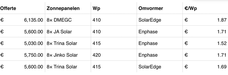

Afbeeldingslocatie: https://tweakers.net/i/UXdQeSVlG0_qb5Lpl_rBwtn97kY=/800x/filters:strip_icc():strip_exif()/f/image/PENz8NKLLblzT9raioO3sMS3.jpg?f=fotoalbum_large
Ondertussen deze offertes gehad. Ligt het aan mij of is het flink? Want lees hier op het forum mensen met het dubbele aantal panelen voor deze prijs…
  • Uszka
  • Registratie: Maart 2018
  • Laatst online: 16:48
Voor SE en micro's vrij normaal voor slechts 8 panelen op plat dak maar jij hebt niet van die dure hardware nodig. Een simpele stringomvormer van 3kW voldoet.

Prijzen is gekkenwerk tegenwoordig. Als je niet hapt hapt een ander wel. Zoiezo met een plat dak zou ik het zelf leggen.
Er zit al een dak doorvoer dus is recht toe recht aan werkt wat dat betreft. En zelf zou ik bovenin 2 rijen van 5 pakken en daaronder het daktarras. Mischien kijken voor aps of SolarEdge vanwege die irritante schoorsteen.
Komt er overigens nog een airco ? Gezien dakdoorvoer en zo te zien airco leidingen die eruit steken ?.
