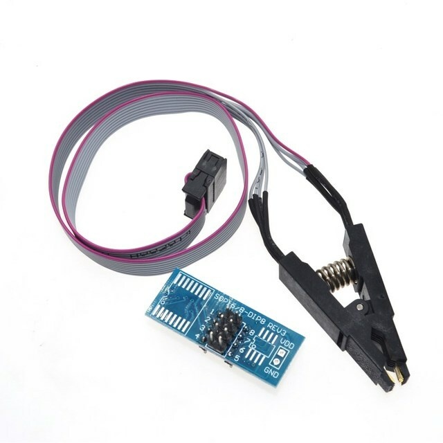

Dat is een SOIC-8 chip.
Daar heb je een CH341A bios/firmware programmer voor met SOIC-8 clip die je gewoon op de bestaande chip kunt zetten zonder te solderen :) https://laptopzelfsamenst...s-firmware-programmer-3v/
Chip uitlezen, opslaan en op de andere bios weer inlezen met een programma zoals AsProgrammer/NeoProgrammer.

dannx1986 schreef op woensdag 17 mei 2023 @ 15:36:
Daar heb je een bios/firmware programmer voor die je gewoon op de bestaande chip kunt zetten (SOIC-8 clip) zonder te solderen :) https://laptopzelfsamenst...s-firmware-programmer-3v/
Chip uitlezen, opslaan en op de andere bios weer inlezen met een programma as AsProgrammer/NeoProgrammer.
Meestal werkt dat niet als de chip nog op het bord zit.
  • dannx1986
  • Laatst online: 22-10 18:07
WEBGAMING schreef op woensdag 17 mei 2023 @ 15:48:
Meestal werkt dat wel bij mij ;)
Hoeft ook geen power op het pcb board te staan, die komt van de programmer.
Je moet alleen opletten of de chip 5v of 3.3v is.
Dat kun je dan weer in de spec sheet lezen.
