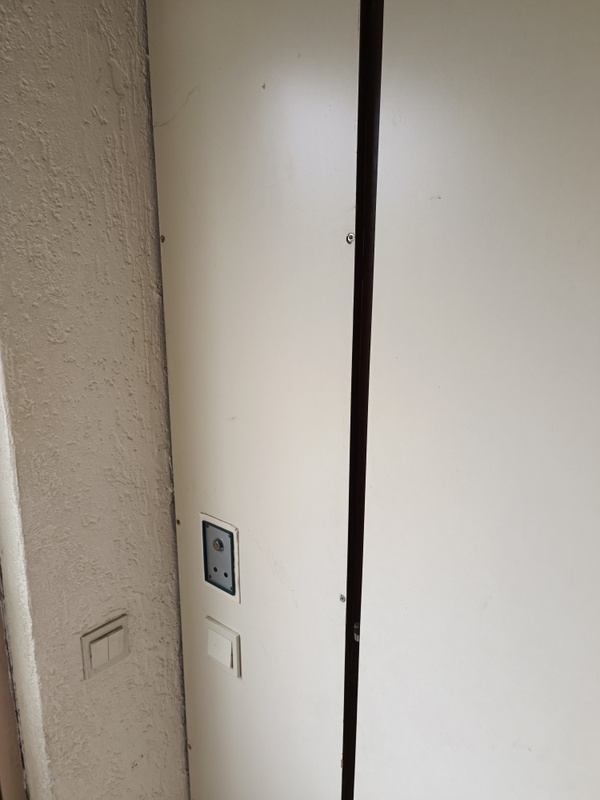

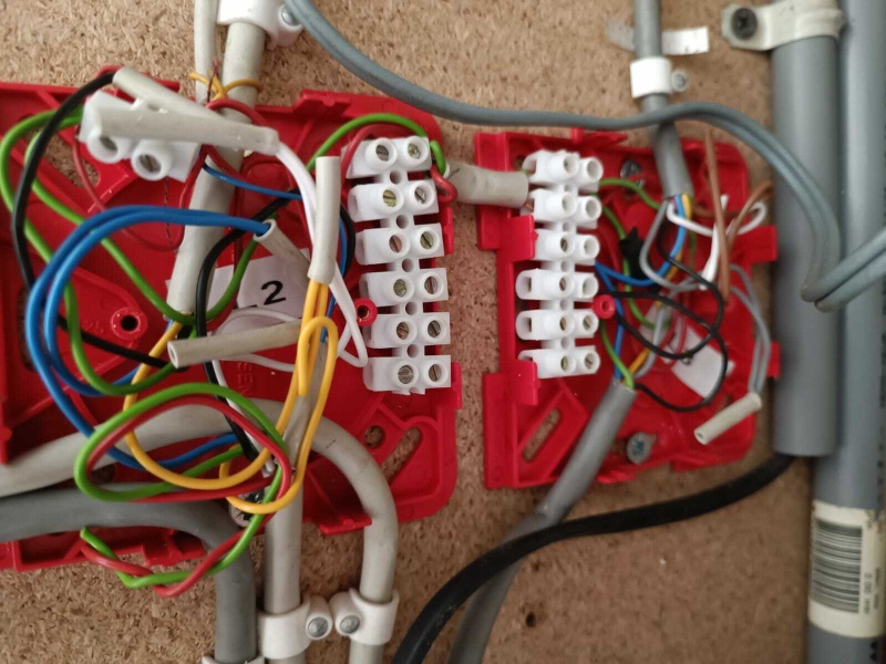

Ik wil het toch wel graag zelf proberen eerst weg te halen maar het verwijderen van het kapje van L1 tm L3 waar ik dacht een kroonsteen te kunnen plaatsen heeft toch wel meer vragen dan antwoorden opgeleverd. Er zitten allemaal hele dunne kabeltjes achter die dan vermoedelijk naar de verschillende sensoren in huis gaan evenals die grote oranje toeter aan de buitenkant die licht geeft als het alarm afgaat het sleutelcontact aan de binnenkant van de deur om het alarm mee in en uit te schakelen.. Ik zie echter nergens een duidelijke stroomkabel die naar de kast gaat om het hele systeem van stroom te voorzien.. ik zou denken dat die dikker is dan de andere kabels want dit zijn hele dunne kabeltjes. Zijn die L1 TM L3 kastjes enkel daar om het alarm af te regelen? Die zwarte kabel die naar rechts loopt is voor zover ik weet een coax kabel waarmee men vroeger op zolder de tv aansloot.
Iemand een suggestie welke kabel het geheel van stroom voorziet?
Afbeeldingslocatie: https://tweakers.net/i/CcCXjFOLWHk8DrLufb5Pw39H1_I=/800x/filters:strip_icc():strip_exif()/f/image/538xLtNRojQvwW2S7esDydhX.jpg?f=fotoalbum_large
Afbeeldingslocatie: https://tweakers.net/i/yHAdZZmNcn8Li2zS-DTXDzAnZwQ=/800x/filters:strip_icc():strip_exif()/f/image/22wkjx8ZiDCrm8BkZTj5MwE5.jpg?f=fotoalbum_large
Ik vermoed overigens dat ik dat linker schot moet loshalen want daar lijken alle kabels heen te lopen

Ik denk die zwarte kabel helemaal rechts die niet die doosjes in gaat maar grijze pvc pijp. Op de eerste foto van startpost lijkt daar bruin en blauw uit met aderhuls te komen.

Dat is als het goed is een coax kabel die van de woonkamer naar zolder door iemand ooit getrokken is

arjanvr schreef op zaterdag 6 mei 2023 @ 11:41:
Als je nu eerst eens de spanning van die centrale haalt? Die voedingskabel zie je rechts naast de trafo zitten. Die kabel moet je volgen in je meterkast en bij het aansluitpunt loshalen (groep uitzetten).
Dan maakt het geen bal meer uit wat je met de rest van de kabeltjes doet.
