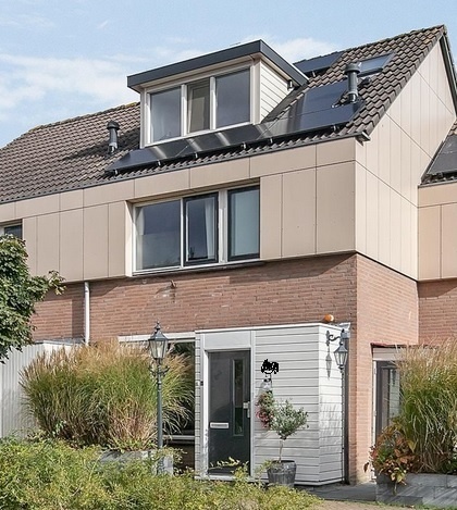

Goedemorgen,
Ik ben mij aan het oriënteren op isolatie op mijn buitengevel. Mijn huidige muur bestaat uit de begane grond; Spouw + bakstenen en de tweede verdieping en hoger uit (trespa?) platen.
Als het goed is lopen de bakstenen niet door maar zit er achter de beplating een hout frame. Het huis komt uit 1978.
ter illustratie een foto:
Afbeeldingslocatie: https://tweakers.net/i/Zhi1cxXMmhLiIrvjXwiDkdlmFGY=/full-fit-in/4920x3264/filters:max_bytes(3145728):no_upscale():strip_icc():fill(white):strip_exif()/f/image/yRxjyFWlEiTva7lrbXkYIHyY.jpg?f=user_large
Wat raden jullie mij aan w.b. isolatie onder de beplating?
De spouw van de stenen muur wordt al geïsoleerd.
Beste antwoord (via REDN4S op 08-08-2023 12:29)
  • twain4me
  • Laatst online: 10:19
twain4me
Helmaal niets mee doen anders dan de spouw na isoleren.
  • Drawer
Platen loshalen, frame volstoppen met isolatie en platen weer terug?

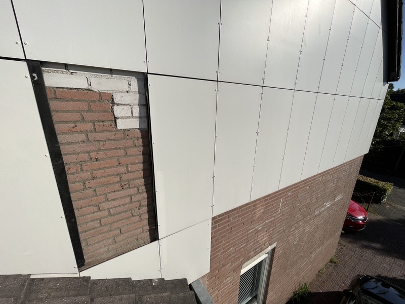

Goedemorgen,
Het heeft allemaal wat langer geduurd dan gepland maar ik heb een plaat los kunnen halen. Wat blijkt…. De muur loopt gewoon door. De spouwmuur wordt dan ook verder nageisoleerd. Wat ik dan wel hou is het framewerk met trespa platen. Er is ongeveer 2 a 3 cm ruimte tussen de muur en trespa platen. Kan ik hier nog iets mee en is het verstandig om een folie op het frame te bevestigen alvorens de trespa platen erop komen?
Afbeeldingslocatie: https://tweakers.net/i/5S39leF0oShMAkdsrLuKIwT92QI=/800x/filters:strip_icc():strip_exif()/f/image/JxzImP6wKsdc0ALMlXVJsou6.jpg?f=fotoalbum_large
  • Beste antwoord
  • twain4me
twain4me
