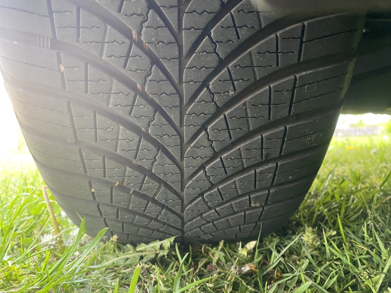

5,5 maand en 10.000km geleden waren de banden van mijn Nissan Leaf versleten. Dus heb ik alle 4 de banden laten vervangen en laten uitlijnen. Nieuwe Vredestein Ultracs eronder.
Nu kijk ik afgelopen week naar het profiel en blijken de voorbanden compleet versleten. En nog scheef afgesleten ook. Aan beide zijden is hij aan de binnenkant al aan het controlevlakje bezig.
Ik heb er niet zoveel verstand van maar mij lijkt dat dit niet zo hoort? Je zou denken dat hij destijds niet goed uitgelijnd is?
Door verhuizing is de garage een eind uit de buurt dus vandaar dat ik even vooraf wat onderzoek wil doen. Ik hoor graag jullie mening!
Ter info: het gaat om een eerste generatie Nissan Leaf met gewicht 1650kg. Kan redelijk snel optrekken maar rij over het algemeen rustig, wat ook wel moet ivm bereik.
Afbeeldingslocatie: https://tweakers.net/i/X3nMhb_TkR4WVnsfTaNkPfL99h0=/800x/filters:strip_icc():strip_exif()/f/image/TiLhyUrZ5OQAGOweSwgp0CtK.jpg?f=fotoalbum_large

Wielen worden bij een bandenwissel wel gebalanceerd, maar uitlijnen is een compleet ander verhaal en zal niet standaard gedaan worden bij nieuwe banden.

Klinkt als gecupte banden.
Leesvoer: https://www.dekkerautogro...oud/banden/Gecupte-banden

crisp schreef op dinsdag 2 mei 2023 @ 21:34:
De banden zijn juist uitgelijnd toen, omdat de vorige ook scheef afgesleten waren. De garagehouder zei dat dat door een slechte uitlijning kwam en zei dat ze echt ook opnieuw uitgelijnd moesten worden.
Afbeeldingslocatie: https://tweakers.net/i/HHS64x25OgIQj48Af2Pu5uIWW2Y=/full-fit-in/4000x4000/filters:no_upscale():fill(white):strip_exif()/f/image/0Vl17zPQegXLRZhtMxAT2MFR.png?f=user_large

matroosoft schreef op dinsdag 2 mei 2023 @ 21:37:
Sorry, overheen gelezen :) Lijkt me dat er dan toch iets anders aan de hand is dan de uitlijning (ervan uitgaande dat dat goed gedaan is) zoals versleten schokbrekers of wiellagers, of verkeerde bandenspanning oid.

Heb je destijds het uitlijningsrapport gekregen? Zo ja, kan je die misschien posten :)

crisp schreef op dinsdag 2 mei 2023 @ 21:41:
Kunnen versleten schokbrekers of wiellagers ook zoveel slijtage veroorzaken dan?
Capacitor schreef op dinsdag 2 mei 2023 @ 21:42:
Nee geen uitlijningsrapport gehad.

10000 is wel erg weinig, zelfs voor een EV. Een deel is je rechtervoet maar je geeft zelf al aan het niet te gek te maken. Kunnen ook oude banden zijn geweest, (DOT code), banden spanning ?
Maar idd scheef dat lijkt op slechte uitlijning.
Gekke vraag, maar heeft de auto ooit een ongeluk gehad ?

matroosoft schreef op dinsdag 2 mei 2023 @ 21:44:
Zeker. Hoeveel km heeft je auto gelopen?
Het kan ja. Ik zou sowieso gewoon teruggaan naar de garagist die de uitlijning heeft gedaan, want dergelijke scheve slijtage binnen 10k km is niet normaal. Als er wat anders/meer aan de hand is zullen ze dat ook makkelijk moeten kunnen vinden.

crisp schreef op dinsdag 2 mei 2023 @ 21:50:
Ligt er echt aan, @matroosoft hoe is je rijgedrag over het algemeen? Eerlijk zeggen, iedereen weet dat EV's heerlijk hard op kunnen trekken. 1650kg is verder pook best zwaar voor een auto, ook dat heeft invloed. Hoe lang heb je de auto, en hoe ging dit met de set banden hiervoor?

DOT code even bekeken, is 3922. Dus week 39 van 2022. Auto heeft geen ongeluk gehad. 1x een lantaarnpaal aangetikt met alleen deuk in kenteken.

Zoals gezegd, Vredestein Ultracs. Ben geen kenner maar Vredestein lijkt me over het algemeen een veilige keuze? Foto is van de band aan de bestuurderszijde, naar achteren genomen.
Bamboozled schreef op dinsdag 2 mei 2023 @ 21:49:
160.000km

Lijkt of het uitlijnen niet goed uitgevoerd is.
Bij mijn EV waren de banden na 75k km versleten

wat je kunt doen is, nog een keer vragen om een uitlijning. je kunt dan met de uitlijner de resultaten bekijken/bespreken. mocht je er niet uitkomen, kun je het rapport hier posten.

matroosoft schreef op dinsdag 2 mei 2023 @ 21:54:
160.000km
Met 160k kan je serieus gaan denken aan versleten dempers.

Natuurlijk trek ik wel eens op bij een stoplicht om een vrachtwagen voor te zijn. Maar over het algemeen rij ik vrij rustig want zo'n eerste generatie Leaf heeft echt weinig bereik. :)
Heb de auto nu bijna 4 jaar. De vorige voorbanden waren vanaf de aankoop, dus een kleine 3,5 jaar meegegaan.

Bamboozled schreef op dinsdag 2 mei 2023 @ 21:55:
Gewoon een vraag uit interesse, ik heb er geen verstand van. Maar kan dat dit type slijtage veroorzaken?

matroosoft schreef op dinsdag 2 mei 2023 @ 22:00:
Ja, je band wordt niet netjes stabiel op de weg gehouden, en heeft daardoor te maken met extra en ander type slijtage. Achterdempers zijn verder ook belangrijk voorde slijtage van voorbanden.
Deels en vaak beginnen je banden dan "onrond" te worden. Je schokbrekers kunnen het dan niet meer aan en de wagen gaat stuiteren en dus onregelmatig slijten. Als je je schokbrekers test ( druk maar eens je auto via voorspatbord naar beneden en kijk dat hoe hij omhoog veert. In een keer weer strak terug zou goed moeten zijn, blijft hij 2 a 3 keer op en neer gaan dan is waarschijnlijk je schokbreker "op".
Je kan evt. ook kijken of je er olie langs ziet lopen, dan is hij lek en werkt hij ook niet goed meer.

CH4OS schreef op dinsdag 2 mei 2023 @ 22:03:
Kan ook een combinatie zijn. :) Uitlijning kan natuurlijk ook niet helemaal goed zijn gegaan/gedaan bij de garage. ;)
Sws met nieuwe dempers moet je weer uitlijnen, dus als die gaat vervangen, wacht daar dan eerst op.

Ik zou het probleem ook inderdaad vooral in de uitlijning zoeken van de voorbanden, eventueel met versleten onderdelen erbij. Als de achterwielen niet aangedreven zijn, zullen deze over het algemeen gewoon recht staan, neutrale camber dus.
Bamboozled schreef op dinsdag 2 mei 2023 @ 22:04:
Het kan bijvoorbeeld ook een (versleten) fuseekogel zijn. Lees hier meer daarover: https://inkoopautos.com/f...osten-symptomen-oorzaken/
[ Voor 26% gewijzigd door CH4OS op 02-05-2023 22:07 ]

Ik lees op tyre reviews ook een aantal reviews van mensen die zeer slechte levensduur melden.. voor wat het waard is
https://www.tyrereviews.com/Tyre/Vredestein/Ultrac.htm

Laat ze in elk geval naar de fuseekogels kijken, zou mij niet verbazen als het hem daar in zit. :)

Zulke slijtage op de vooras wordt veroorzaakt door uitspoor.
Auto moet dus zeker opnieuw worden uitgelijnd.
Check echter wel de draagarmrubbers en fuseekogels, mogelijk veroorzaken deze het uitspoor.
Na uitlijnen altijd om het rapport vragen.
Slechte schokbrekers hebben weinig invloed op bandenslijtage, meer op wegligging en comfort.

DaWaN schreef op dinsdag 2 mei 2023 @ 23:28:
ik meende wel een oorzaak van cuppen.
Helemaal mee eens, dit is een symptoom van speling ergens, kan je de auto met wat moeite wel uitlijnen, maar met een flinke tik tegen het wiel staat alles weer verkeerd.

_root schreef op woensdag 3 mei 2023 @ 10:28:
Zelfde gehad met een oude Mercedes...
Een goede uitlijner checkt daarom eerst de wielophanging op speling en schade, voordat ie er überhaupt aan begint.
Misschien moet @matroosoft ook maar ergens anders opnieuw laten uitlijnen; blijkbaar heeft de eerste club dat niet gedaan?
Zelf ook meegemaakt: auto liep niet rechtdoor maar garage zag geen probleem. Daarom naar een toko gegaan die gespecialiseerd is in uitlijnen. Deze stuurde me echter weer weg vanwege speling op de fusee linksvoor.
Terug naar garage, want draagarm pas driekwart jaar daarvoor vervangen. Kosten nieuwe draagarm gedeeld.
Daarna alsnog bij uitlijnclub laten uitlijnen en nog 3 jaar met plezier (en zonder bijsturen rechtdoor kunnen rijden) mee gereden 😅
En voortaan naar een andere garage gegaan....

mrc4nl schreef op dinsdag 2 mei 2023 @ 23:51:
Ja dat kan wel hand in hand gaan ja, maar dat is niet waar TS last van heeft.

Met deze smoesjes van een garage sowieso nooit meer daarheen. Als je banden met 10k km op wilt rijden, moet je elk stoplicht volgas/stroom wegspuiten met een volle accu en de bochten door vliegen. Een Nissan Leaf gen 1 heeft niet eens zoveel vermogen/koppel met 109pk en wat nm koppel. Ik heb een MG ZSev en ik trek echt hard op (wel zo lekker). En mijn voorbanden zijn net vervangen bij 70k km. Auto weegt evenveel als jouw Leaf.
Deze garage probeert jou de schuld in de schoenen te schuiven. Dus: verlies nemen, naar een goede bandenboer gaan en écht laten uitlijnen. Incl. rapport.

Uitlijning is zo te zien niet helemaal kaarsrecht inderdaad. Maar het komt ook vaak genoeg voor dat een auto van de fabriek al is afgesteld met iets toespoor of uitspoor. (toe in of toe out in het Engels)
Een afstelling van helemaal 0 kan zorgen voor heel nerveus weggedrag. Daarom zijn er ook gewoon bepaalde waardes waar je normaal gezien een beetje tussenin gaat zitten. Bij een race/sport auto kan je er misschien een beetje mee spelen, ligt ook aan de bestuurder. Bij een normale auto heb je gewoon gegevens waar je hem op afstelt. Voor een normale bestuurder wil je daar ook zeker niet zomaar mee spelen.
To the point... Uitlijning vind ik er eigenlijk niet zo slecht uit zien. Iets uitspoor, en misschien ook iets wielvlucht, (camber) maar dat kan dus ook gewoon origineel zo zijn.
Om het goed te zien zou ik ook de andere band moeten zien. Als de slijtage daar (andersom) hetzelfde is, kan het goed zijn dat de uitlijning prima is.
Dan de banden... Daar gaat het naar mijn idee dan wel mis. Als je echt niet gek gedaan hebt. Vind 60k van de vorige banden toch ook wel snel. Dan rijd je naar mijn idee toch wel fel.
Maar dan nog zou ik dan ook wel verwachten dat je er dan nog wel zo'n 60k mee kan doen, net als de vorige banden, of misschien nog wel meer. En zelfs met een afschuwelijke uitlijning moeten banden meer dan 10k mee gaan.
Zijn ze wel van de juiste specificaties? Maximale belasting (load index) klopt?
Schokdempers kan wel voor meer slijtage zorgen, maar niet zo. En dan is het slijtage patroon meestal ook niet zo netjes. Dan krijg je dingen zoals cuppen, maar dat ziet er ook heel anders uit. Dan stuitert de band zeg maar over de weg. Zorgt voor heel onregelmatige slijtage.

Zie nu dat ik nog een keer terug kijk misschien wel een rand waar hij misschien iets aan het cuppen is, maar het patroon is voor de rest vrij vlak.

Als banden in 10k km zo slijten klopt er serieus iets niet. En dat kan ook prima na 160k km op de klok. Ik zou alles eens goed na laten kijken (bij een andere garage). Zelfs een extreme performance semi straat band gaat wel 20-30k km mee als alles goed is, en dan moet je echt flink gas geven.
Jouw banden vreten zich aan de binnenkant op, dat hoort gewoon niet.
Je huidige garagist moet je vaarwel zeggen, die heeft er duidelijk weinig kaas van gegeten. Na 2 seconden kijken zeggen dat de uitlijning klopt? Onmogelijk.
Voorbeeld: mijn auto gaat naar een bedrijf dat zich specialiseert in BMW's. Paar maanden terug nieuwe draagarmen en rubbers, en waar brengen zij 'm dan heen? Een uitlijn specialist.

Dit is eerder een uitlijnprobleem, en niet zo zeer specifiek een probleem van de banden.
Grote kans dat je onderstel met 160k gewoon versleten is. Een Leaf is een kleine auto die echt behoorlijk veel weegt, dus dat slijt dan behoorlijk rap. Denk aan draagarmrubbers, schokbrekers, veerpootlagers etc.. Dat heeft allemaal invloed op de slijtage van je banden.
Zeker versletendraagarmrubbers kunnen killing zijn, je auto is dan gewoon niet goed uit te lijnen.
