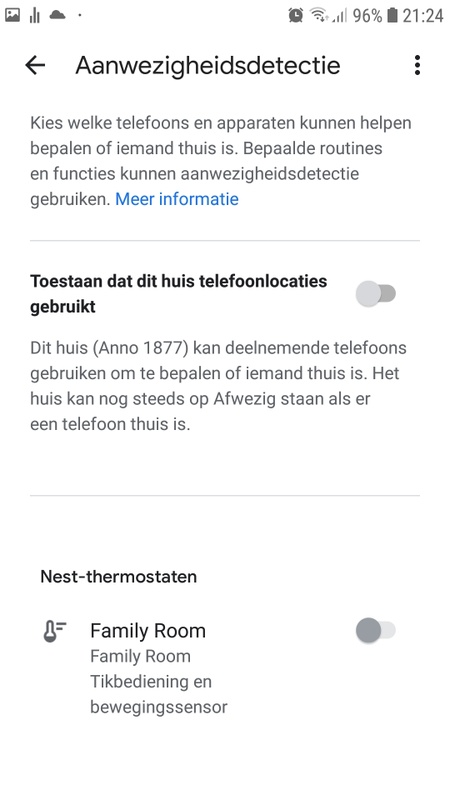

  • fam.vandijk
  • Laatst online: 29-10-2025
Ik heb al zoveel gelezen, engels, nederlands en overal lees ik hetzelfde, als je je telefoonaanwezigheid uit hebt staan zou er alleen met de aanwezigheidsdetectie van de thermostaat zelf geschakeld mogen worden, maar tot nu helemaal niet. Hij schakelt dus niet naar thuis en heel soms naar afwezig maar dan nog niet naar ECO.
Bij vraag 1 kreeg ik een antwoord dat de aanwezigheidsdetectie van de nest app en de home app misschien een conflict gaven met elkaar dus die had ik al eerder uitgezet en later weer aan. Aanwezigheid van mijn mobiel is inderdaad niet van toepassing omdat ik er zelf niet ben.
Zo staat de nest app op dit moment :
Afbeeldingslocatie: https://tweakers.net/i/jGu_n7E36Ca11S1WL-ln6-rTHHo=/x800/filters:strip_icc():strip_exif()/f/image/YbgrNjqtV7Ohs48LnCRnDPWA.jpg?f=fotoalbum_large
Zo staat nu de thuis afwezigheidsfunctie, nu hoor ik jullie zeggen, huiskamer staat uit dat is logisch dat hij het niet doet maar die stond de afgelopen 2 weken op aan en dat werkte ook niet.
Op een gegeven moment ga je alles proberen.
Afbeeldingslocatie: https://tweakers.net/i/POqimOyEdQTZ9_He-JVkt75il7c=/x800/filters:strip_icc():strip_exif()/f/image/sMlwZQKRHHtvYL2q1x5T6pWg.jpg?f=fotoalbum_large
De home app instelling:
Deze heb ik ook de afgelopen 2 weken op ingeschakeld gehad, ook zonder resultaat.
Afbeeldingslocatie: https://tweakers.net/i/qA8ZOQhGKgY5Z_b3EcMvDSO06r4=/x800/filters:strip_icc():strip_exif()/f/image/2NrdUTwoksx7k4Mi95OaA8VZ.jpg?f=fotoalbum_large

Ik ga steeds meer twijfelen aan die motion sensor die in de thermostaat zit.
2 dagen lang de volgende instelling gehad, Bepalen of je thuis bent ; Telefoon Nee, Thermostaat Ja.
De status bleef oneindig aanwezig terwijl iedereen echt een keer moet gaan slapen...
Dus, vanochtend deze 2 instellingen omgedraaid, Telefoonlocatie Ja, Thermostaat nee.
Op dat moment schoot de status gelijk naar afwezig en naar ECO. daar wordt wel op gereageerd, alleen van afwezig naar thuis gebeurd dus nooit. Terwijl ik 100% zeker weet dat er met enige regelmaat aan fysiek aan de ring gedraaid wordt, (kan ik ook zien in geschiedenis) lijkt mij duidelijke voorwaarde van thuis zijn.
Maar, wat ik eerder al schreef, als ik de kamer in loop licht wel het scherm op wat weer in zou houden dat hij me wel ziet 8)7 , nope, snap het niet meer. komend weekend maar weer volgas testen op de locatie zelf.
