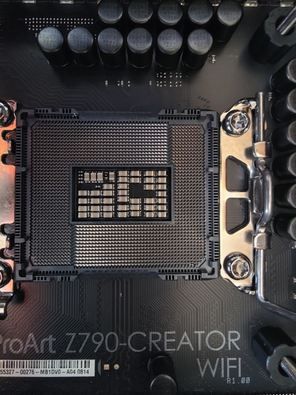

Welnu, nieuwe spulletjes, nieuwe build.
Afgelopen weekend in alle rust alles netjes in elkaar geschroeft.
Uiteindelijk bij de eerste poging zondagmiddag: geen POST.
DRAM Qled bleef branden en thats it.
Alles gecontroleerd en nog een keer, Troubleshooten, tips van anderen ter harte genomen.
Niets had succes, hij bleef staken bij de helder gele DRAM Qled van het Asus bord.
Nieuw geheugen laten komen maar ook dat geen succes. Zonder GPU, andere voeding etc, niets hielp.
Uiteindelijk alles uit elkaar gehaald en foto's gemaakt van alle connectoren e.d.om de details overal te kunnen zien.
Hier kwam iets naar voren wat duidelijk niet goed is: Een gebogen pin langs de zijkant van het socket.
Op de foto is hij rechts onder te zien, net niet in de hoek.
Welnu, Asus geeft al aan dat dat niet onder garantie valt.
MeGekko geeft aan dat ik het de community maar moet vragen.
Op het Asus forum zeggen ze dat ik de pin maar terug moet buigen.
Ik heb inmiddels een nieuw bord besteld want ik wil gewoon een probleemloos moederbord en de machine moet deze week echt gaan draaien.
Toch zit het me niet lekker dat er één zo'n pin is verbogen, ik weet zeker dat ik dat niet kan hebben gedaan. Zou ik al een fout hebben gemaakt, hoe dan ook, dan zouden er volgens mij meer pinnen scheef moeten zijn.
Anyways, iemand ervaring hiermee? Iemand adviezen hoe er nu iets meer aan over te houden nu ik toch ee n nieuw bord heb besteld?
Sowieso zijn alle ervaringen, gedachten en overwegingen hier graag gezien.

Ooooh, iets opschuiven met een mesje oid.

Dit is echt minimaal, je zou kunnen nakijken of de pin überhaupt iets doet met betrekking tot geheugen.
Wel even laten pruttelen toen je geen POST kreeg? Kan wel eens wat langer duren met moderne hardware bij een eerste boot, daar krijg ik elke keer nog een ietwat verhoogde hartslag van als ik iets in elkaar zet :p

Volgens mij is dit de socket 1700 pinmap: https://comper.by/wp-cont...844-001_s_lga_ballout.png

Dagion schreef op dinsdag 2 mei 2023 @ 22:55:
Ja hoor, zeker 10 minuten haar gang laten gaan elke keer.
Die verhoogde hartslag .... ik wordt te oud voor deze ongein, trek het niet meer ;)

Dat is'm ja. Nu nog snappen wat DR0_DQ4 is :)

rdejongjr schreef op dinsdag 2 mei 2023 @ 20:23:
Morgen ga ik met zweet op alle plekjes waar het kan een poging wagen. 20x loep bril is onderweg.
MoBo is door Asus gewoon afgeschreven en de leverancier lijkt weinig te willen doen, die verwijzen me naar de local shop en de kennissenkring ....
Ondanks dat ik het ga proberen heb ik wel een nieuwe besteld .... we shall see.
