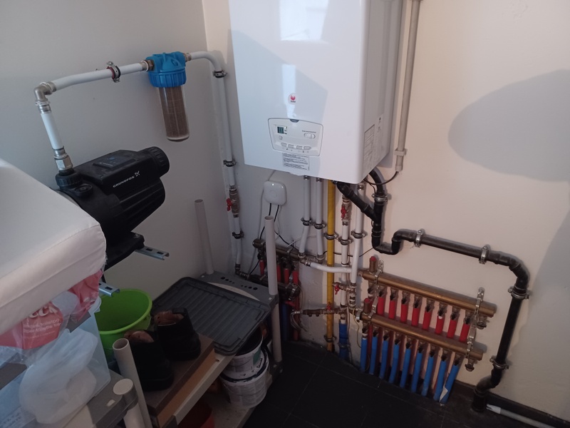

Binnenkort komen ze een 6KW Daikin warmtepomp plaatsen. De bestaande hoofdleiding is 26mm terwijl de leidingen naar de radiatoren 16mm alpex zijn. Zijn de huidige diameters van de leidingen ok?

wat zit er voor/achter? komt die warmtepomp uit op die 26mm leiding en hoeveel meter is het dan van die leiding tot het verdeelpunt op de foto? en is dit op elke verdieping zo of gaat het van hier overal naar je huis?
op zich moet 26mm wel lukken met maar 6kW, zeker radiatoren want dan heb je een iets grotere delta-t. Maar eigenlijk moet je wat meer info delen over je huis/leidingwerk ;)

Ik heb hier totaal geen kennis van, ik ga het ook niet zelf doen. De warmtepomp zelf komt aan de andere kant van de muur aan de buitenkant en de watertank komt tegen de muur links. Vanuit de verdeler hier vertrekken alle leidingen naar de kamers.

als de WP aan de andere kant van de muur komt zou ik de loodgieter wel de opdracht geven om 32mm aan te leggen tussen de WP en de verdelers.
wat bedoel je met de watertank ophangen? bedoelt men daar een buffertank mee of je warm (douche)water tank?
vind de wijze van aansluiten wel vreemd. kan je wat betere fotos maken hoe de leidingen lopen?
is de linkse verdeler voor warm water? als dat zo is dan de loodgieter gewoon direct een 32mm tussen de daikin en de verdeler leggen en klaar.

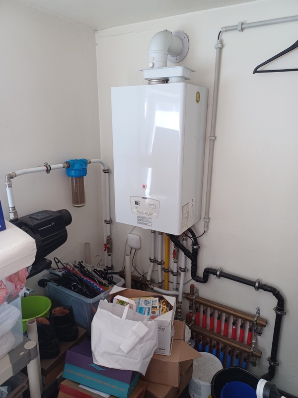

De watertank is 230L en staat gewoon op de grond. Links is warm water inderdaad.Er komt ook nog een klein buffervat...foto's volgen nog...

Nilos128 schreef op maandag 1 mei 2023 @ 19:34:
is er al een plan gemaakt of heb je al iets op papier staan qua installatie?

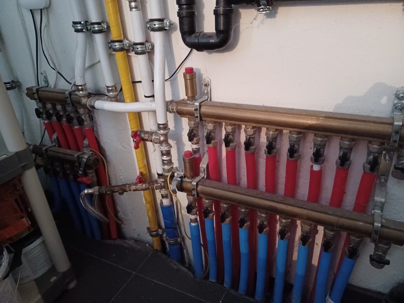

Neen ik heb nooit een plan gehad van de eerste installatie...of er een plan komt van de nieuwe installatie betwijfel ik, hier hebben we het nooi over gehad...
Afbeeldingslocatie: https://tweakers.net/i/CBCmNtXr10EqB3sYsNC_I0TpXBM=/800x/filters:strip_icc():strip_exif()/f/image/MdtTw4C5MgE6MVxZHGx2gZ2t.jpg?f=fotoalbum_large
Afbeeldingslocatie: https://tweakers.net/i/BABUV2-uoYWnEAQIYNlqakpcSns=/800x/filters:strip_icc():strip_exif()/f/image/GSdUF8jdtf3hjpWcRm1orwGM.jpg?f=fotoalbum_large
Zo lijkt me duidelijker nu toch...

Waar is die dikke grundfos pomp voor ? ,

Jan2023 schreef op maandag 1 mei 2023 @ 21:21:
regenwater
