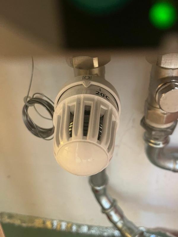

De vloerverwarming is vorige week geïnstalleerd en het opstartprotocol kon worden gestart. Ik heb de temperatuur netjes eerst ingesteld op 20 graden op de thermostaatknop en de thermostaat hoger gezet, zodat de CV ketel gaat stoken. Echter merkte ik dat de temperatuur op de verdeler doorschoot tot boven de 30 graden. Hierna heb ik de thermostaatknop gelijk teruggezet, waardoor de temperatuur terugliep maar niet genoeg. Heb inmiddels de thermostaat uitgeschakeld waardoor de temperatuur weer op 20 graden zit (en blijft) tot ik een oplossing heb.
Mijn eerste ingeving is dat de thermostaatknop / voeler kapot is, maar wilde eerst hier even vragen of dit een bekend probleem is voor ik een nieuwe aanschaf.

Waarom vraag je de installateur niet? Het is toch nieuw aangelegd, laat hem het maar uitzoeken.
