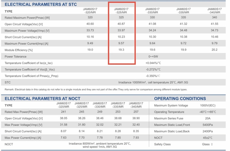

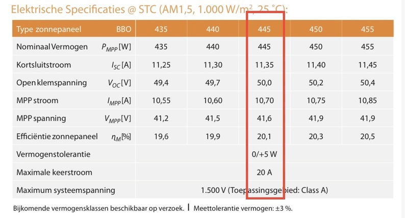

Er liggen 18 x 445 wp op mijn platte dak, ik heb nog 2 x 325 wp staan.
Als ik deze in de string leg van de 18 panelen van 445.
Wat gaat er dan met de gehele string gebeuren?
Ik heb wat onderzoek gedaan, je zit met je maximale ampere (lmp). Als ik het goed begrijp verlaag je de lmp doordat de 325 wp panelen een restrictie vormen.
Echter schreef diegene ook dat als de lmp binnen 10% van elkaar liggen het verlies verwaarloosbaar is.
Het verschil is +- 11% als het goed is.
Ik heb de specs toegevoegd van beide panelen die er liggen.

Dan worden of die 2x325 in bypass gezet en verlies je door de 6 diodes tot 25W :-)
Of je hele string gaat op ~10% lagere stroom draaien en verlies je dus opbrengst omdat je de 445W panelen niet op MPP tracked.
Je denkt zelf 11% verlies op de 18x445W, dan win je de 2x325 niet eens terug... 8)7
10% verschil zou ik absoluut niet eens aan denken.
Kan dus alleen met optimizers onder de 325W panelen.
