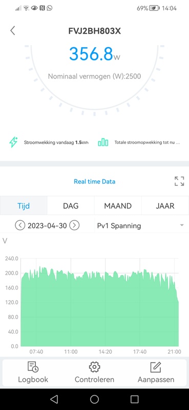

String spanning door de dag heen
String stroom door de dag heen
Vaak moet je dit uit het web portaal halen (gebruik laptop/ desktop), niet uit een app.

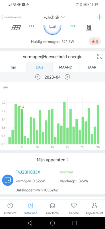

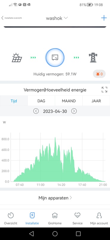

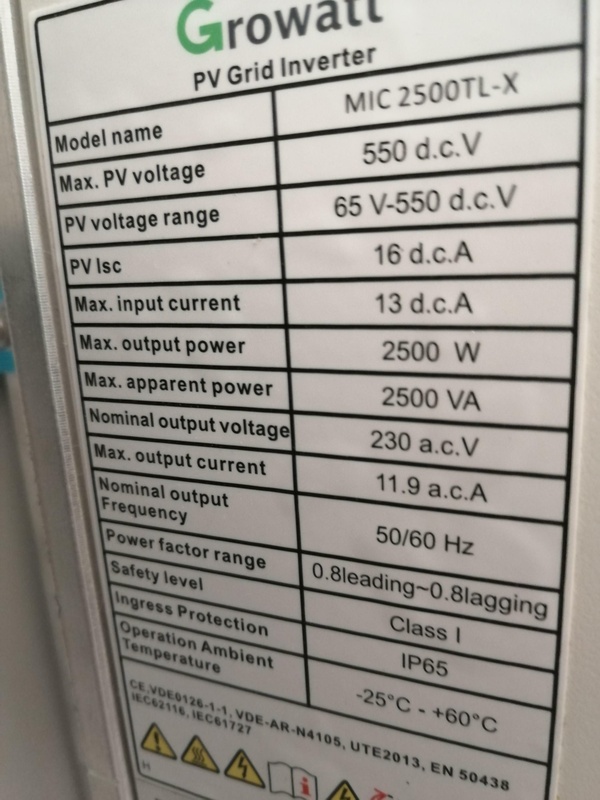

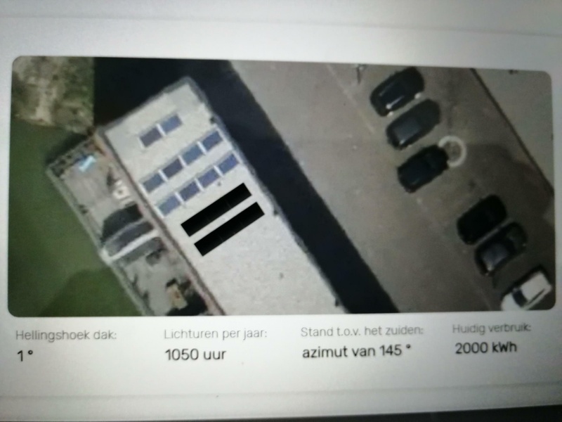

Fijn dat jullie meedenken! Ik heb er 0 verstand van , maar ik weet wel dat er iets niet lijkt te kloppen.

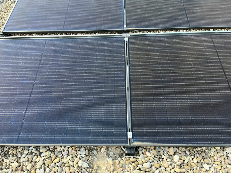

ik heb foto toegevoegd van dak vanuit de bovenzijde. Een foto van de panelen toen ze pas zijn geplaatst.

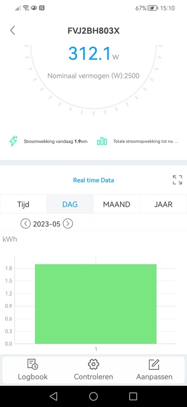

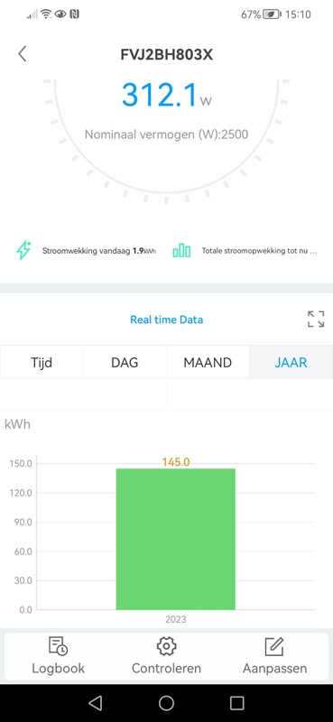

Foto van gegevens op de omvormer, screenshot van dag, maand en jaaropbrengst.
Locatie is Veldhoven
Zonnepanelen Trina Solar
Growatt 2500 TL-X omvormer
Hellingshoek 1
Stand tov zuiden 145

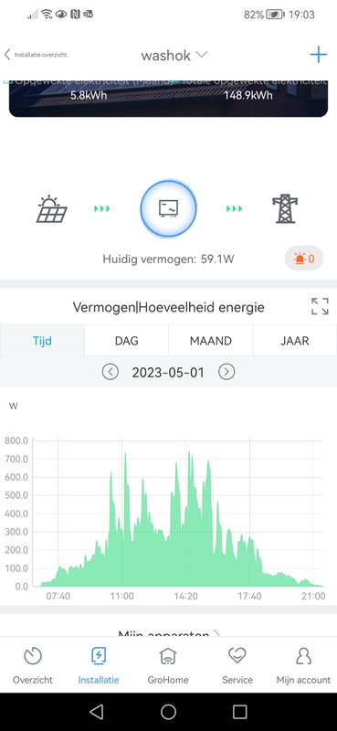

Hij topt eigenlijk altijd af bij 800 W. Hoger lijkt ie niet te kunnen komen, en dan nog alleen met pieken.
Hoop dat ik de vraag begrepen heb trouwens.

nee dat is geen aftoppen.
Je set levert gewoon geen vermogen.
klik eens op je omvormer zelf in de app (die in dat blauwe cirkeltje) en dan nog een keer selecteren. Dan krijg je weer een grafiek. In die grafiek kun je kiezen voor spanning (PV1)
Hoe ziet dat er uit?

Bij deze, is wederom van 30 April. Was een stralende heldere dag.
En wat vinden jullie van de kleur van de panelen op de foto? Afbeeldingslocatie: https://tweakers.net/i/YLLG09ldm5yU76z0iOVQmetCL_A=/x800/filters:strip_icc():strip_exif()/f/image/AI3k2YPkdZBSsNnMMgpdJpJr.jpg?f=fotoalbum_large

Deze set had gister bijna 12kWh moeten doen.
De string spanning geeft aan dat wel alle 6 aangesloten zijn.
De foto oogt alsof de 2 rijen extreem dicht bij elkaar liggen. Dan gooit rij 1 mogelijk zelfs nu nog schaduw op rij 2.
Dan zouden we 30 volt minder spanning willen zien om die 3 paneel-derde-delen te bypasen, wat niet gebeurd en dat zou deze lage opbrengst verklaren.
@dolores heb je foto vanaf zijkant zodat die tussenruimte duidelijker wordt?

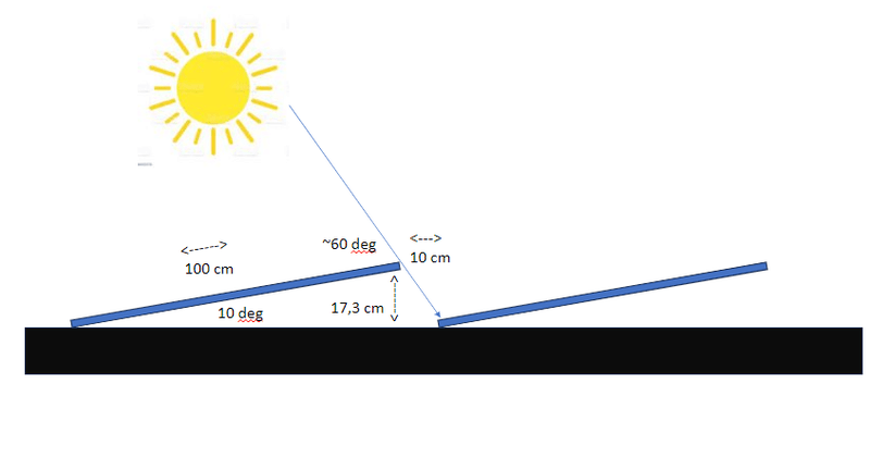

De opbrengst is inderdaad veel te laag.
Als ik het zo inschat dan is je paneel ongeveer 1m breed en 2 m lang. De panelen liggen op een hellingshoek van 10 graden. De tussenafstand is ongeveer 10 cm als ik het zo inschat.
Om geen schaduwwerking te hebben moet de zon dus boven de hellingshoek tussen de panelen staan.
Tussen de bovenzijde en de onderzijde van het paneel zit sin(10 deg)*100 cm = 17.3 cm hoogte.
Met de tussenafstand van 10 cm: tan-1(17,3/10) = 60 graden. Als de zon dus lager dan 60 graden staat dan heb je schaduwwerking op 3 van je panelen.
Op 21 april komt de zon niet boven de 50 graden:
http://www.weerstationuithoorn.nl/weer/zonnestand.htm
21 mei is ~57 graden.
Ik gok dus dat ze te dicht op elkaar staan en de schaduw van de voorste rij panelen de achterste beïnvloed. Ik raad aan even het dak op te (laten) klimmen om een foto te maken van de schaduwwerking als het zonnig is. Ik zou aanraden minimaal 40 cm tussenafstand tussen de panelen aan te houden om schaduw in voor- en najaar te voorkomen.

Edit: de vraag over de kleur van de panelen. Het lijkt op 2 verschillende batch-kleuren. Als de typenummers gelijk zijn en ze niet in het zicht liggen zou ik me daar niet druk om maken.

Lijkt het niet op, dan zouden we pieken ver boven de 800W moeten zien

Verder kijk ik even naar stringvoltage, voor 6 half cut panelen vind ik dat aan de lage kant.

@dolores Ik heb het even nagekeken op dezelfde omvormer.
1 keer 'tappen' op het displayknopje is selecteren, 2 keer 'tappen' is bevestigen.
klik (tap) een paar keer op het schermpje tot PARAMETERS verschijnt
dubbelklik (dubbeltap)
Hij vraagt nu om een pincode en toont "111"
de pin is "123"
dus ga naar de tweede positie door te dubbelklikken
klik 1 keer om er een 2 van te maken, dubbelklik
klik 1 keer, en nog 1 keer om er een 3 van te maken en dubbelklik
nu staat er GENERAL en ADVANCED
1 keer klik om ADVANCED te selecteren
dubbelklik
dan zie je COUNTRY/AREA
Stel daar staat Nederland, klik dan steeds 1 keer tot je "VDE0126" ziet en dubbelklik om te bevestigen.

@paQ. Done! Hij stond al op VDEO 126

Als ik naar die grafiek kijk en die vergelijk met buren (weliswaar ander systeem) en app, zie ik bij mij heel veel pieken en dalen in de loop van de dag. Maakt niet uit of het helder is of bewolkt. Geldt voor alle dagen.
Bij buren is het veel gelijkmatiger.
Zou het kunnen dat zodra de spanning hoog wordt hij een tik krijgt en dan weer naar beneden vliegt? Of zijn mijn grafieken normaal met die pieken en dalen? Afbeeldingslocatie: https://tweakers.net/i/aSeTSbfGkvqp_G8aqweAFtVOzS4=/x800/filters:strip_icc():strip_exif()/f/image/9iWTThu5hL2G5ERbXhl5GhLU.jpg?f=fotoalbum_large
Afbeeldingslocatie: https://tweakers.net/i/quoO1QesxL4xy1_H9qUX2o9haRo=/x800/filters:strip_icc():strip_exif()/f/image/aTmLS5BTuR3im56Co5bKzlMG.jpg?f=fotoalbum_large

Ik denk bijna "kapotte omvormer".
Wise enough to play the fool
  • paQ
  • Laatst online: 23:45
paQ
sja d'r klopt gewoon echt iets niet.
Even een andere omvormer aankoppelen en kijken wat er gebeurt is wellicht een optie. Vraag aan de leverancier of hij er sowieso een meeneemt.

Hier een kleine update.
Inmiddels had ik lekkage vanuit het gat dat geboord is in het dak.
Rechtsbijstand heeft toen actie ondernomen.
Dezelfde dag zijn er nog monteurs langsgeweest.
Naast het maken van de lekkage hebben ze ook de panelen doorgelicht . Zie foto.
De panelen leken normaal behalve dan dat ze opvallend vies waren. Een rare gele kleur volgens monteurs. Ze hebben het er een beetje afgehaald, maar ik moet de rest zelf doen omdat dat bij onderhoud hoort.
Nou is mij vanaf het begin opgevallen dat de panelen een rare kleur hadden, maar helaas is men daar nooit op ingegaan. De panelen liggen er pas sinds afgelopen Jan. Dus sowieso al apart dat er een laag vuil op ligt in zon korte tijd. Buren hebben nergens last van.
Ik voeg foto bij die deze week is gemaakt .
Gele kleur staat ook voor hotspots heb ik gegoogeld. Ik kan echter nergens terugvinden of doorlichten van panelen ook inhoudt dat ze daarmee hotspots kunnen traceren . Hoewel het mij logische lijkt dat dat met elkaar te maken heeft
De omvormer hebben ze afgelezen, maar systeem is helaas om te proberen niet even aangesloten op een andere omvormer.
Omdat de monteurs aangaven de panelen nog niet echt schoon te hebben gemaakt ga ik denk ik een bedrijf inzetten die meteen ook de omvormer en de panelen nog extra nakijken.
Ik hoop van harte dat het euvel lag aan het feit dat de panelen vies waren.
En anders zoeken we weer gestaag verder.

Ga er maar niet vanuit dat het aan vuil op de panelen ligt. Jammer dat de omvormer niet tijdelijk is vervangen voor een ander.
  • paQ
paQ
mja, vind het anders heel erg meevallen hoor:
Afbeeldingslocatie: https://tweakers.net/i/mOgoNFSZ6b_ZWCHBEHt0_CHI054=/800x/filters:strip_icc():strip_exif()/f/image/uKV9gDak7AUDbt0yYOApsyrR.jpg?f=fotoalbum_large
Mijn panelen zijn denk ik wel viezer dan wat ik hier zie
[ Voor 12% gewijzigd door paQ op 20-05-2023 10:40 ]

Even een update.
Inmiddels weer een lekkage verder die voor nu opgelost lijkt.
Vanmorgen is de omvormer vervangen en de opbrengst lijkt beter te gaan.
Ik had op advies een aantal keren gevraagd om een pv meter mee te nemen. Echter dit is niet gebeurd.
Op mijn hoede ben ik nu constant alles aan het controleren via de app.
Tevens ook naar de pv spanning gekeken.
Ik vind het lastig om goed te oordelen maar het lijkt idd dat ie constant wegvalt.
Doch is de opbrengst een stuk beter dus wellicht is het mijn achterdocht.
Ik voeg wat screenshots bij. Misschien kunnen jullie mijn achterdocht weghalen.
Zo niet....dan ga ik er maar achteraan 🥴Afbeeldingslocatie: https://tweakers.net/i/eTgGc79hz14j6l7_BQdYG3koGLE=/x800/filters:strip_icc():strip_exif()/f/image/ZeqosiaDlz75tYziAp0P7ETG.jpg?f=fotoalbum_large

Hey dolores,
(ter disclaimer vooraf: Ik beschouw mijzelf zeker geen PV expert)
ervanuitgaande dat je screenshot rond 16.00 is genomen gisteren vind ik 6.9 kwh met (2430 Wp) niet heel gek. Ik haalde over de hele dag met 3700 Wp (O-W) in het totaal 14.7 kWh, rond 16.00 zat ik gok ik op ~11. Dat lijkt aardig te kloppen met jouw opbrengst.
Ik vind het wel raar dat je PV spanning naar 0 gaat over de dag heen, maar je wel opbrengst hebt. Daar lijkt iets niet helemaal goed te gaan. Dat kan best bug in de app zijn of misschien dat je 2 verschillende strings/sets doorelkaar heen haalt? In essentie is 0V altijd 0W lijkt mij.
Als je kan checken of de vermogens van je app kloppen lijkt me er niet zoveel aan de hand. Je zou eens kunnen kijken bij je meterkast aansluiting daar zit nog wel eens een lampje op die bij xwh knippert. Daarmee kan je een redelijke afschatting doen van hoeveel vermogen je teruglevert (zolang je geen grootverbruikers aan hebt staan).
