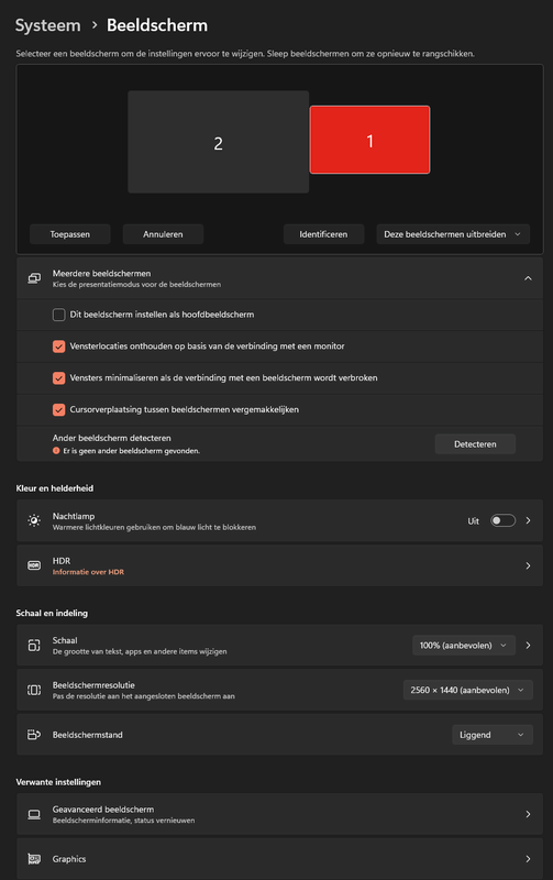

Als ik verder in het menu van dat scherm kijk, staat bij info de current resolution op 2560x1440 @ 144Hz
Wat ik ook vreemd vind is dat, automatisch, mijn "2e scherm" wordt gezien als Scherm 1.
Afbeeldingslocatie: https://tweakers.net/i/5iJztZZ7g45hEhXXIYryrJdgGJY=/x800/filters:strip_exif()/f/image/pq2XLzVSzzB0P1NZoROkChmC.png?f=fotoalbum_large
Uiteraard heb ik scherm 2 als hoofdscherm ingesteld
[ Voor 76% gewijzigd door nLr op 01-05-2023 11:52 ]
