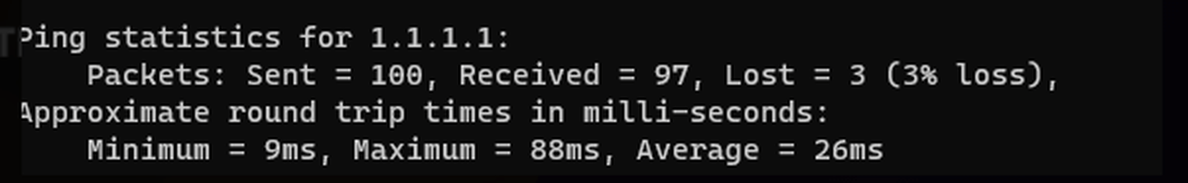

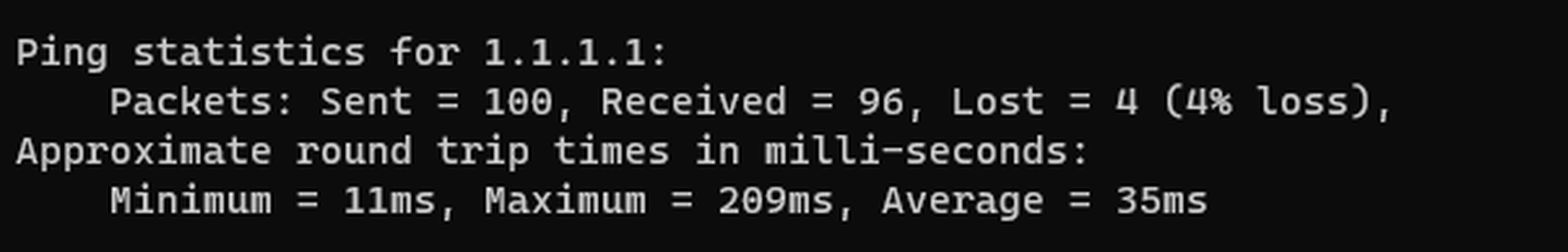

Packet loss, soms valt internet 5 sec uit. (Telenet)

Enig idee wat de oorzaak is en hoe ik dit oplos? Ik heb het duurste abonnement op telenet en niemand anders is verbonden met het internet.

Ik gebruik trouwens internetkabel van wifi-booster naar pc

En met een kabel van de router naar de pc?

Meet eens met MTR, dan kan je de hostnames zien waar er packet loss voorkomt: https://www.transip.nl/kn...ten_in_windows_met_winmtr
Eerste twee hostnames ( 192.168.0.1 en XX-XX-XX-X.access.telenet.be) zijn je Telenet-modem. Daarna Telenet-netwerk.
Wifi en Safesurf/Safespot+ op de Telenet-modem uitschakelen kan helpen om de processor van de modem te ontlasten. Mogelijks verhelpt dit de packet loss.
Modemwissel naar een CV8650E die je in bridge-mode (MAC pass-through) configureert voor gebruik met een eigen router met publiek IP-adres, kan ook een oplossing zijn.
Packet loss op Telenet-netwerk is moeilijker op te lossen, een Telenet SWAT-technieker moet dan bij je thuis en in de straat komen meten tot de oorzaak op het coaxkabelnetwerk gevonden wordt.

Oceantje schreef op maandag 1 mei 2023 @ 00:03:
En hoe is die wifi booster verbonden met router, bedraad of draadloos?

laurens0619 schreef op maandag 1 mei 2023 @ 07:50:
draadloos, gewoon in de stekker in mijn kamer

Oceantje schreef op maandag 1 mei 2023 @ 21:15:
Nou dan gok ik dat daar je probleem zit. Waarschijnlijk heeft hij een slechte (2.4ghz) link met de router en daar kun je packetloss overheen krijgen ja
Hoe is je verbinding bekabeld met de router?
Dus je bent eigenlijk gewoon draadloos verbonden met je modem/internet. Dat is sowieso het eerste wat je wilt uitsluiten.
Netwerkkabel direct vanaf je modem aansluiten op je pc, en dan proberen, niks draadloos ertussen.

is goed, zal eens proberen
