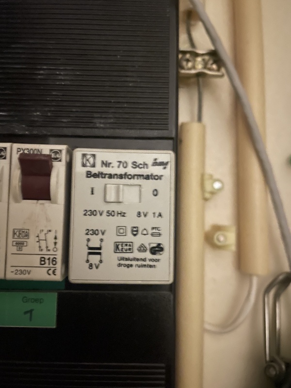

Waarom levert mijn beltrafo 3volt in plaats van 8 volt?
Ik heb vandaag een google nest battery deurbel gekocht deze om op net stroom aan te sluiten. Na het installeren lukte het niet om de gong werkend te krijgen, hierna kwam ik er ook achter dat hij niet oplaadt.
Ik heb nagemeten met de multi meter en kom uit op 3 volt. Mijn beltrafo zou 8 volt moeten geven.
Mijn oude deurbel werkt gewoon goed
Zie ik iets over het hoofd?

Je huidige trafo is sowieso niet geschikt voor de Nest. Op de site die @MarcoNTweaked deelde kun je zien dat hij minimaal 10VA moet zijn, je huidige transformator is 8VA.

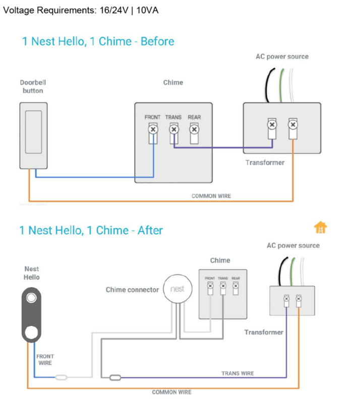

De Nest deurbel battery heeft geen chime connector. Zou dit mijn model niet geschikt zijn voor mijn type deurbel aansluiting?
Dit probleem kan ik niet vinden op internet over dat de gong niet werkt bij de google nest battery.
Nest Hello:
Afbeeldingslocatie: https://tweakers.net/i/5uvNXdNObZCk4_FWdqcg9wgL1lM=/x800/filters:strip_exif()/f/image/IxE7jw1sqIKQO4lKf2HnosYX.png?f=fotoalbum_large

@Maikmig Je deurbeltrafo geeft te weinig vermogen, je hebt volgens deze tabel 10VA nodig, 10Watt, jouw deurbeltransformator kan maar 8Watt leveren, daarom zie je het voltage ook inkakken.
Vervangen door een deurbeltrafo die wel meer stroom kan leveren zou wel eens de oplossing kunnen zijn.
