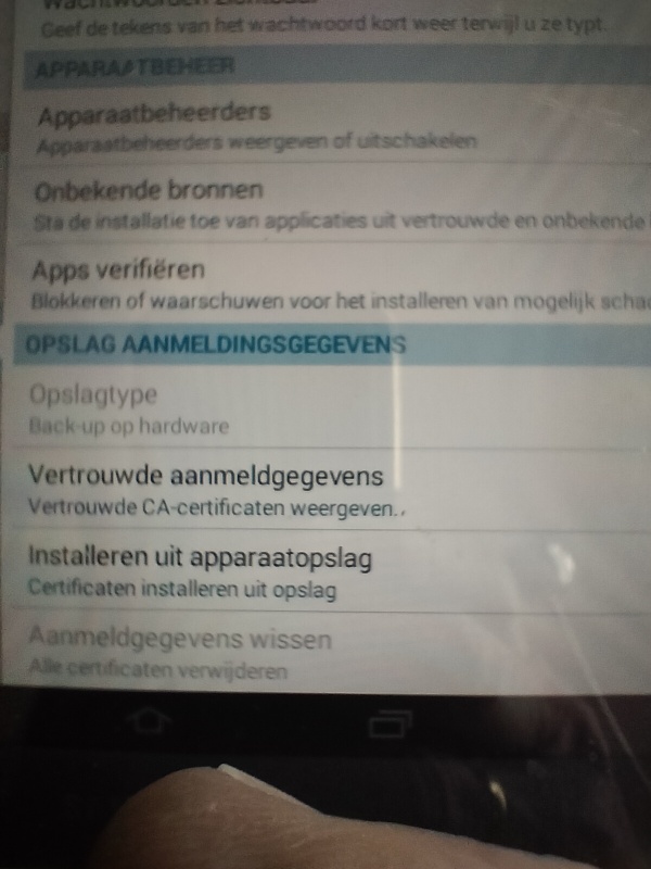

Ik zou zo niet weten hoe ik de beveiligingsinstellingen kan wijzigen op deze oude tablet. Zie foto's bijgaand.
Het betreft Deco M4R Ver: 2.0, versie 3.3.18Afbeeldingslocatie: https://tweakers.net/i/gEng1Bfpkgz1_hrFmdzsjmISimM=/x800/filters:strip_icc():strip_exif()/f/image/hnehUa36HTc0PLoUqIUxxIhv.jpg?f=fotoalbum_large
Afbeeldingslocatie: https://tweakers.net/i/8FU-peqGUNMC_KUwCyHLchStX1A=/x800/filters:strip_icc():strip_exif()/f/image/3dRfkTvTyn7HOQRTiNYl5vdb.jpg?f=fotoalbum_large

Je moet ook niet de beveiliging op je tablet wijzigen maar op je WiFi instellingen.
Dus in je (bijvoorbeeld) AP.

Moet de Deco op geen beveiliging instellen, dan pas maakt de oude tablet verbinding. Mogelijkheden bij tp link zijn:
Wpa2,
Wpa/wpa2
of geen
