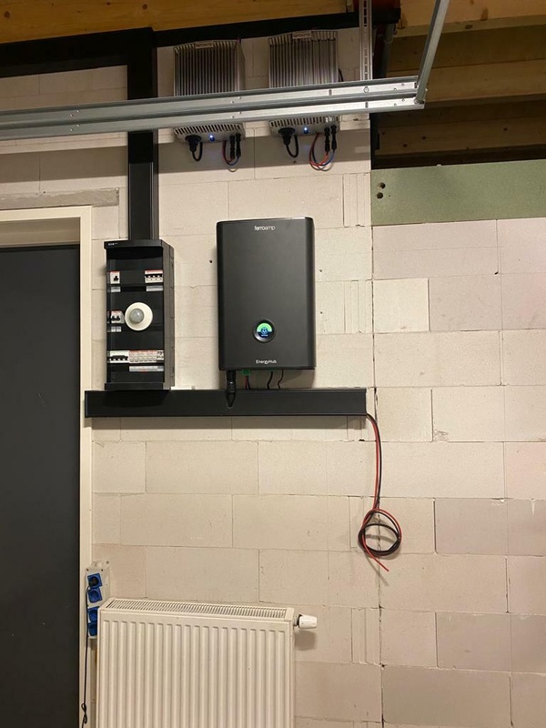

Deze werkt naar alle kanten. Het is een twee-weg omvormer. Je kan je accu er ook mee vullen.
Zelf gebruik ik het met 24x 375wp panelen en de accu kom eraan van 12,5kw/h. Het mooie is dat deze accu's ook 10kw kunnen leveren. Ik wacht ook nog op de DC lader voor de auto, ze vertelde al dat deze eraan zat te komen. Zo zijn de verliezen in ieder geval minimaal.
De ACE functie (fase balancering) schakel ik pas in boven de 10kw, waardoor het hele huis kan blijven draaien als er veel vraag is. Dit kost namelijk ook energie om van de ene naar de andere fase te sturen.
Afbeeldingslocatie: https://tweakers.net/i/HuKIeMkvQekcFfPVBYEslKLPa6k=/x800/filters:strip_icc():strip_exif()/f/image/kTgYE2Peg2JDpSeU9BWsahr4.jpg?f=fotoalbum_large

HB loopt via DC. De EnergyHub doet alleen de omvorming van AC naar DC en DC naar AC.
Je kan het prima zonder PV draaien, maar heb je wel een conversie slag extra. Ken ook mensen dit deze unit alleen als fase balancering gebruiken.

Dat is ook precies waar ik het voor gebruik. Maak nooit keuzes uit financieel oogpunt, maar maak ze uit het oogpunt van gebruikersgemak. Ik kom regelmatig naar 34a uit een fase. Met 3x25a kom ik nu wel uit. Als de accu er straks is heb ik ook 3x45A. 14kw omvormer en 3x 25 uit het net.
