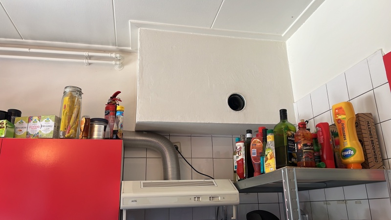

Dag Tweakers,
Mijn antieke keuken heeft een oud afvoerkanaal met een groot stenen blok eromheen. Voor de plaatsing van de nieuwe keuken vraag ik me af; kan ik dit wegbreken? Ik heb geen idee waarom dit destijds zo massief is gebouwd. Het betreft denk ik baksteen; als ik klop met mijn vinger klinkt dit hetzelfde als de draagmuur erachter.
Afbeeldingslocatie: https://tweakers.net/i/lCEHRH3O8c9NwIPeL0AZjaFYS4I=/800x/filters:strip_icc():strip_exif()/f/image/3VVlGAOCghVrEaTVygm6yib0.jpg?f=fotoalbum_large

  • DukeBox
Heb je misschien buren met eenzelfde soort huis die het al gedaan hebben?
  • ThinkPad
  • Laatst online: 21:46
Wat is het bouwjaar van de woning? Als het een wat oudere woning is dan zou er ook een asbest pijp in kunnen zitten…

  • larsg
  • Laatst online: 21-10 21:02
Als het uit 1913 stamt moet je weinig schrik hebben voor asbest. Tenzij er een renovatie was na de jaren '60.
Het betreft vrijwel zeker geen dragende constructie. Ja het is massief, toen werd dat gewoon zo gedaan. Er zal wel veel stof en andere rommel vrijkomen als je begint te hakken.
  • D-dark
  • Laatst online: 22:26
Doet mij eerder denken aan een oude afvoer van een hout of kolenkachel die als ventilatieschacht is hergebruikt.
In 1913 waren er nog geen cv ketels.
  • Amtelode
  • Registratie: Juni 2022
  • Laatst online: 27-07-2023
In huizen uit die periode hadden ze over het algemeen ten minstens één kachel voor het koken en één kachel voor de warmte. Soms zelfs één voor warmte beneden en één boven.
Asbest zou vooral kunnen zitten in een buis, die zou in de bakstenen afvoer kunnen zitten.
Ook in asbest platen om warmte te weren.
Daar moet je voor opassen.
Heb je een houten vloer er boven? Dan even wat balken regelen om de afvoer daarboven stutten.

Bedankt allemaal, @Amtelode is het niet onwaarschijnlijk dat het gaat om asbest omdat de woning uit 1913 dateert? Die zou dan decennia later moeten zijn geplaatst? Ook is er geen buis/platen te zien op de tweede foto.
Pas op dat het gedeelte hierboven wel eens kan steunen op het onderste gedeelte.
Je zal niet de eerste zijn die door het wegbreken van het onderste gedeelte opeens een hele schoorsteen in zijn keuken/bijkeuken heeft liggen.
Het onderste gedeelte is vaak verankerd met de muur.
Daar alles redelijk oud is, weet je niet of de gehele schoorsteen nog goed vast zit aan de muur.

peaceful_turing schreef op maandag 1 mei 2023 @ 08:01:
Het is inderdaad onwaarschijnlijk dat er achteraf een asbest buis in is geplaatst en zo ziet het er ook niet naar uit :)
Je moet vooral voorzichtig zijn en sowieso een mondkapje dragen. Die rommel uit de schoorsteen wil je liever niet inademen. :P

Denk er aan dat t kan dat je plafondbalken in die schouw liggen en je die dus moet opvangen als je de schouw verwijderd

Ik had een soortgelijke schouw/ blok hangen in een woning in Utrecht waar ik vanaf wilde.
Daar stuitte ik op twee problemen:
  • De onderkant van het blok bestond uit een dikke betonnen plaat die door de dubbele draagmuur doorliep naar de buren. (Zij hadden dus een zelfde blok.) Als ik deze aan mijn zijde zou doorslijpen was verzakking van de plaat bij de buren niet uitgesloten.
  • Bovenop die betonnen plaat was het kanaal gemetseld naar het dak. Dan moet je inderdaad gaan stempelen en hem in de volgende constructielaag opvangen.
