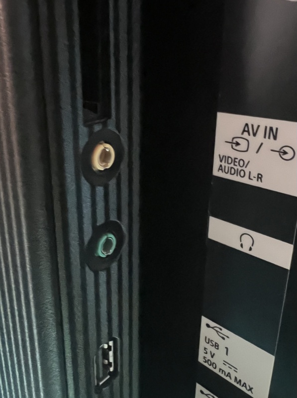

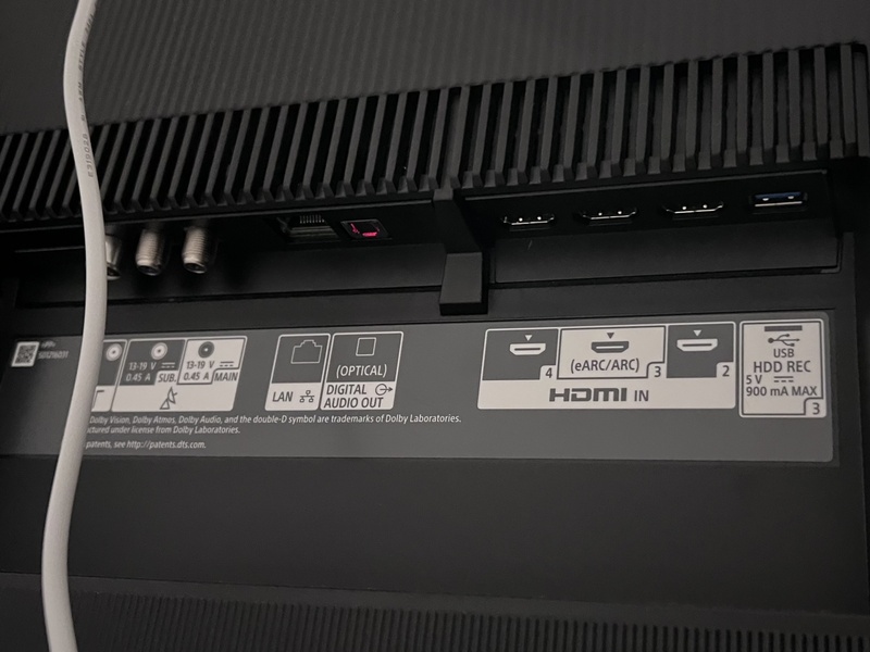

Ik heb gister een Argon Audio TT platenspeler aangeschaft. Graag zou ik mijn Sony TV (KD-65A87) willen gebruiken als speaker.
Bij de platenspeler zit een RCA kabel, maar ik heb geen idee hoe ik dit kan aansluiten op mijn TV, en of ik een bepaalde converter of versterker nodig heb.
Zou iemand mij kunnen adviseren?
Mijn TV heeft de volgende ingangen:

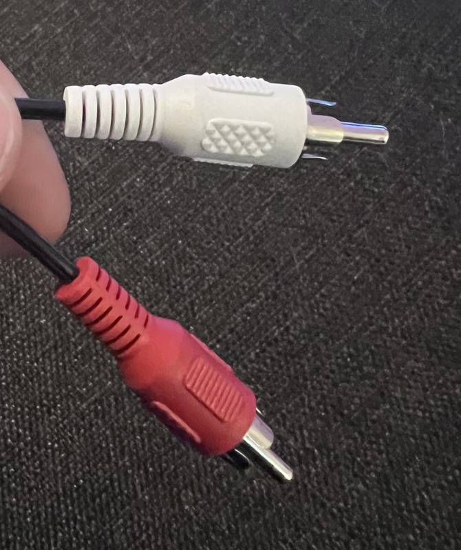

De RCA kabel:

Die platenspeler heeft toch een ingebouwde voorversterker zo t zien, dus dan zou alleen een '3.5mm koptelefoon-->tulp' -kabel wel volstaan. (RIAA-correctie is aan/uit te schakelen op die platenspeler)
https://www.pcdirectuk.co...portable_audio_de_600.jpg (vergeet de phono/cinch-[female-female] connectors niet mee te bestellen!)
Of alleen een plugje:
https://ae01.alicdn.com/k...le-Jack-Audio-Adapter.jpg

De gelinkte RCA naar mini jack zijn mogelijk niet geschikt aangezien het een 4 polige jack moet zijn.
https://www.sony.com/electronics/support/articles/00150369
Heb je geen jack naar RCA kabel bij je tv gekregen? Zoiets:
Afbeeldingslocatie: https://www.onlinekabelshop.nl/media/catalog/product/o/k/oks-58630-samsung-led-tv-composiet-adapter-bn39-01154e-bn39-01154h-hoofd_1.jpg
Er bestaat wel een kans dat als er geen RCA beeld signaal binnenkomt, de versterker in de TV niet wordt geactiveerd.
