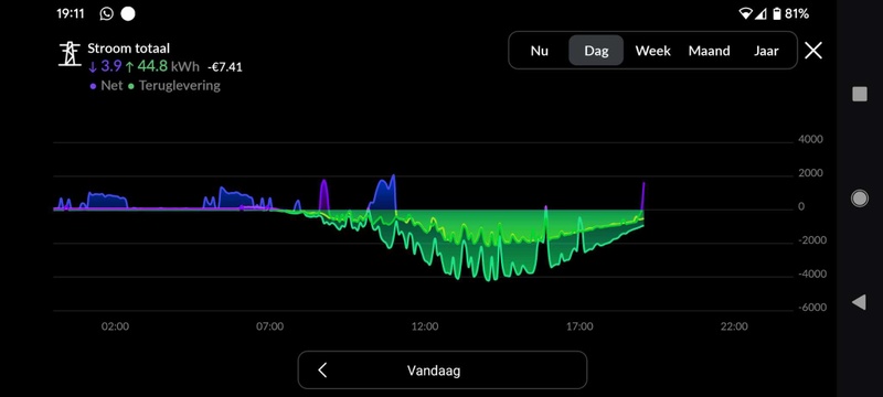

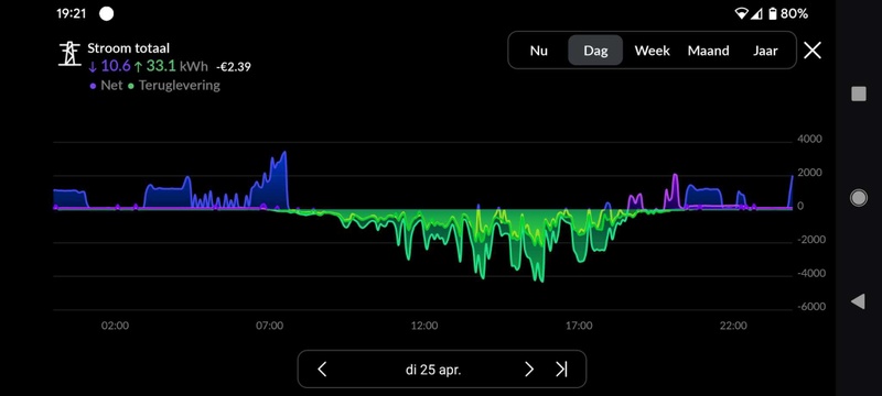

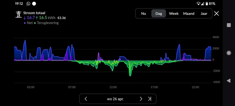

Ik lees dat nachtverlaging onzin zou zijn, maar als ik Homewizard erop nasla (blauw is de WP, er zit niets anders op die fase) dan verbruikt het systeem juist vooral/bijna alleen 's nachts energie. Kan dat niet optimaler? Als in dat er overdag ook wat meer verbruikt wordt i.p.v. alleen 's nachts als de temperatuur op zijn koudst is? Komt op mij wat contra-intuïtief over.
Hier een indruk van het verbruik (blauw is dus de WP):
Afbeeldingslocatie: https://tweakers.net/i/Y_OWNJbgK5gYHwabxo6YhRm1BMc=/800x/filters:strip_icc():strip_exif()/f/image/x4dlfb4thB1FQBNCXINLLw17.jpg?f=fotoalbum_large
Hierboven een enigszins koude nacht maar nog wel > 0 gr. Zie ik hem daar in de ochtend een beetje pendelen trouwens?
Afbeeldingslocatie: https://tweakers.net/i/rgHkIsnATlHPuTkFmqTKrBs5nMo=/800x/filters:strip_icc():strip_exif()/f/image/DCEqGVN7VawlgvVsNyEeOm1K.jpg?f=fotoalbum_large
Hierboven een koude nacht met temperaturen onder 0. Hij zal wel wat defrosten.
Afbeeldingslocatie: https://tweakers.net/i/6G2G1dQs1WgNA4d8ihmdmzpYoME=/800x/filters:strip_icc():strip_exif()/f/image/uEZ9RBrbwtni5C8XoqoErO8L.jpg?f=fotoalbum_large
Hierboven een volgens mij redelijk warme nacht (vannacht).

Je noemt "niks anders op die fase", maar toont plaatjes van het totaal (dus niet per fase) van verbruik/teruglevering van een huis dat overduidelijk de nodige zonnepanelen heeft, en dus als de zon nu een beetje schijnt al snel voornamelijk 's nachts energie uit het net trekt.
Dus probleem 3 blijkt hier niet uit; of 2 een probleem is durf ik niet te zeggen. Als je een grafiek van de compressor frequentie zou weten te verkrijgen, kun je iets zeggen over of dat netjes constant draait of veel pendelt enz.
[ Voor 4% gewijzigd door Wilke op 29-04-2023 22:02 ]
