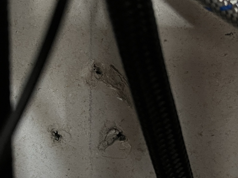

Volgende week worden er bij ons nieuwe radiatoren opgehangen, 40 x 120 en 40 x 140. Dit zijn radiatoren onder onze vensterbanken en zijn ter vervanging van 2 oudere modellen; 30 x 120 en 30 x 140.
Onze voor en achter binnen muren zijn gemaakt van een dun soort plaatmateriaal, het is geen gips maar het lijkt ook weer geen hout te zijn. Je kan er direct schroeven in draaien in ieder geval. Kan iemand identificeren wat dit precies is?
Reden dat ik het vraag is omdat ik last minute me toch een beetje begin af begin te vragen of het het allemaal wel kan dragen kwa gewicht. De oude schroeven moet je volgens mij ook in pluggen draaien maar als ik het me allemaal goed herinner heb ik ze gewoon zo uit de muur gedraait, geen plug te bekennen.
Als ik de vaklui dus wat tips kan geven over het soort materiaal waar het aan komt te hangen, en hoe de oude situatie was, dan draagt dat hopelijk bij aan een goed eindresultaat.
(onderstaande foto's betreft een stuk muur onder de keuken waar niet overheen gestuct is en ik dus het originele materiaal nog kan zien)

Dit zijn gipsvezelplaten.
https://www.isolatiemater...ll-platen/gipsvezelplaten
Je kan de oude gaten niet hergebruiken. Kans dat het er uit komt waaien. Ik zou overstappen op parapluutjes (hollewandpluggen).
https://www.toolstation.n...ollewandanker-bout/p20859
Beslist geen wokkels die breken af waar je bij staat.

Ik heb zo ook van die buitenmuren waar de radiatoren op bevestigd waren (jaren 80 buitenmuur van gip en hout). De radiatoren waren met diezelfde soort schroeven in de houten staanders achter het gips gezet. Dikke kans dat het hier ook zo is gedaan.

Point.Flare schreef op zaterdag 29 april 2023 @ 12:36:
Dat was snel, bedankt! Super, daar heb ik wat aan. Heel erg bedankt.

no00waa schreef op zaterdag 29 april 2023 @ 12:43:
Hollewandpluggen. Zie mijn link. Als je gaten niet opnieuw kan gebruiken, zorg dat je ze dicht smeert.

Point.Flare schreef op zaterdag 29 april 2023 @ 12:45:
Zal waarschijnlijk lastig gaan worden gezien ik er dan niet meer bij kan en de radiator niet weer van de muur af ga halen, misschien dat de mannen iets hebben dat ze er een beetje in kunnen smeren.

Caelorum schreef op zaterdag 29 april 2023 @ 12:43:
Ja aan staanders dacht ik in eerste instantie ook maar gezien je direct in de plaat kan schroeven vraag ik me dat af.
En mocht dat toch het geval zijn dan ga ik die ook niet op tijd kunnen vinden, met waterpas (met magneet) heb ik al geprobeerd eventuele schroeven te kunnen vinden in de staanders maar dat was geen success. Een studfinder zullen zij (diegene die het komen installeren) niet hebben en om die nou te kopen voor 1malig gebruik vind ik ook een beetje overdreven.
Ik heb de installateurs wel gebeld voordat ik dit topic had geplaatst en die gaven ook al aan; al heb je staanders dan zullen ze uiteraard weer op de verkeerde plek zitten...

no00waa schreef op zaterdag 29 april 2023 @ 12:53:
Nee inderdaad. Hier was iemand op de radiator gaan zitten en deze los van de muur gekomen. Bleek dat aan 1 kant bij plaatsing van de muur de schroeven naast de staander waren geschroefd. Dus dat is zo gedaan. Hier hollewandpluggen gebruikt, maar kan het niet aanraden. Het zit wel, maar voor mijn gevoel is het niet echt stevig. Die hollewandanker die werd gelinkt ziet er een stuk robuuster uit.
