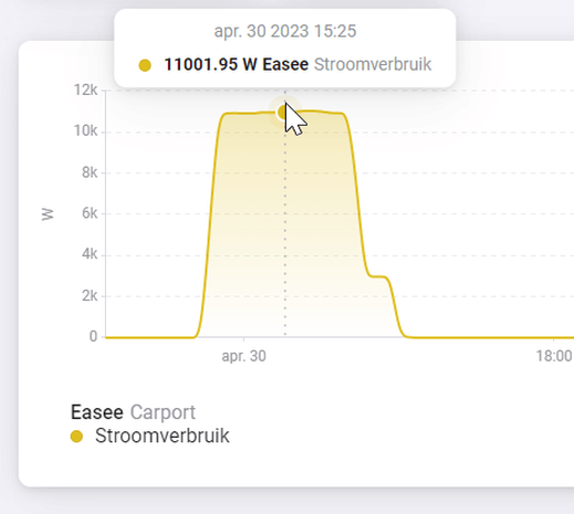

Hoe zien je instellingen er op dit moment uit? Zo ziet die er bij mij uit
Afbeeldingslocatie: https://tweakers.net/i/AjdvIG1-2ddjxxpoA7gMLBDIQC4=/800x/filters:strip_exif()/f/image/ZszDfI5u5xcU1veEpfUaTYdq.png?f=fotoalbum_large
Zo te zien haal ik wel de 11000 W
Afbeeldingslocatie: https://tweakers.net/i/0BKSx2a1I2zqFosdC_aAEzXbadg=/full-fit-in/4000x4000/filters:no_upscale():fill(white):strip_exif()/f/image/v8SasMmd0YfItnOBL2vXfQyb.png?f=user_large
[ Voor 24% gewijzigd door Oid op 01-05-2023 13:51 ]

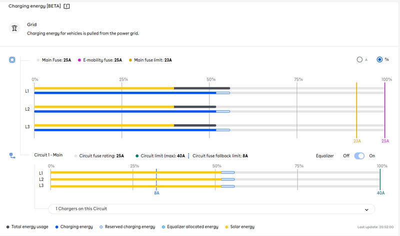

  • tbee
  • Laatst online: 05-10 22:05
Ik zit wel in de buurt met de instellingen.
Afbeeldingslocatie: https://tweakers.net/i/MIsi_wmleGFwAZErJ0xkEeTt0HA=/800x/filters:strip_exif()/f/image/O42K9zIjySZyrgAoRLrLFdMD.png?f=fotoalbum_large
  • tbee
Now it's charging at 8.6
Afbeeldingslocatie: https://tweakers.net/i/9Gy2x3hMB_jTqxeM5vLU3Zm1DA4=/800x/filters:strip_exif()/f/image/51xDskVHHt8RQJQQTfFhNnEO.png?f=fotoalbum_large
