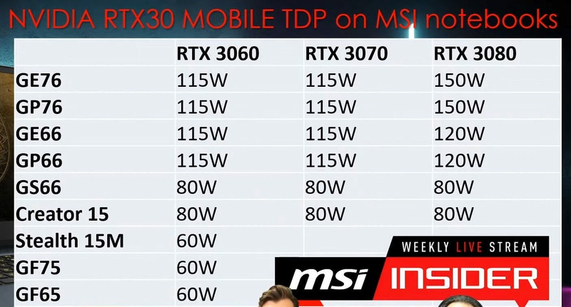

Afbeeldingslocatie: https://tweakers.net/i/DshznpbYyVEfRtH_PyfAXr7NvGY=/800x/filters:strip_icc():strip_exif()/f/image/FaLtC9pyhDc6YdGF7aHsDuYj.jpg?f=fotoalbum_large

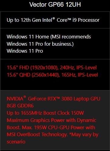

betreft een MSI vector GP66, dus als ik deze foto mag geloven zou deze een standaard tgp van 120 watt hebben. Maar als ik dan op de spec pagina van msi kijk, staat er boost clock van 1655Mhz,

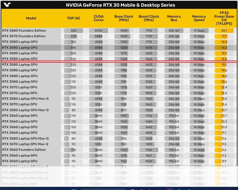

Afbeeldingslocatie: https://tweakers.net/i/ATDcNA7FLPPHp-RYpf06WXWTxpU=/full-fit-in/4920x3264/filters:max_bytes(3145728):no_upscale():strip_icc():fill(white):strip_exif()/f/image/BsQAABAUm4VG2p73UhVFk8ww.jpg?f=user_large
Als ik er dan deze lijst bijneem en de boostclock vanop de spec pagina bekijk zou hij tussen de 130 en 135watt stock moeten zijn
