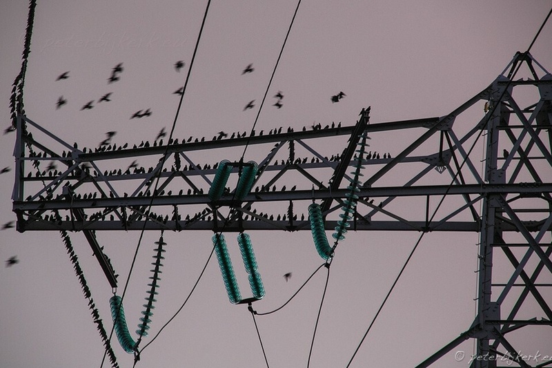

Met 20 Watt een ongefilterde zaagtand op 100 tot 150Hz, gaat voor een flink aantal onwenselijke neven effecten zorgen. Vooral dat je van alles verstoord want je hebt een flinke breedbandige stoorzender gebouwd. Of vogeltjes dat wel of niet leuk vinden, geen idee, klinkt mij als broodje aap. Vogels gaan namelijk doodleuk op van die hoogspanning powerlines zitten (50Hz in Eu, 60Hz in USA) waar een heel bruut magnetisch veld omheen hangt, of op antennes van FM zenders (85,5 tot 108MHz), of op die van DAB zenders (174 tot 230MHz). Allen magnetische velden met vermogens van meer dan >100x dan jouw 20 Watt.

remco_k schreef op zaterdag 29 april 2023 @ 01:24:
Goed punt, flinke kans dat je d'r zelf meer last van hebt dan de vogels.

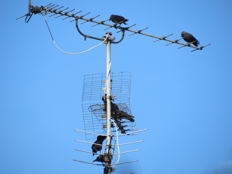

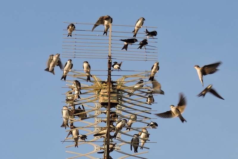

Een patent zegt niets over de werking, dat ten eerste.
Ten tweede:
Afbeeldingslocatie: https://tweakers.net/i/maGAZxOTVE4cBaPiDeeGLV20awg=/800x/filters:strip_icc():strip_exif()/f/image/sBqTTnzW0AuCn5PrLjdltxdc.jpg?f=fotoalbum_large
Afbeeldingslocatie: https://tweakers.net/i/_Oty_bQMI9prmknPtHFHXj8wxc8=/800x/filters:strip_icc():strip_exif()/f/image/h4T7rFnfOVYYL2aoZiNBrkS0.jpg?f=fotoalbum_large
Afbeeldingslocatie: https://tweakers.net/i/KmD1gfxEmSKsynx7vrmrKCCyhXc=/800x/filters:strip_icc():strip_exif()/f/image/YTd6tMdFzvhTDxvR5D7GfGee.jpg?f=fotoalbum_large
Vogels trekken zich niet zoveel aan van elektrische velden.
