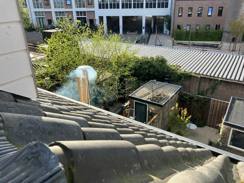

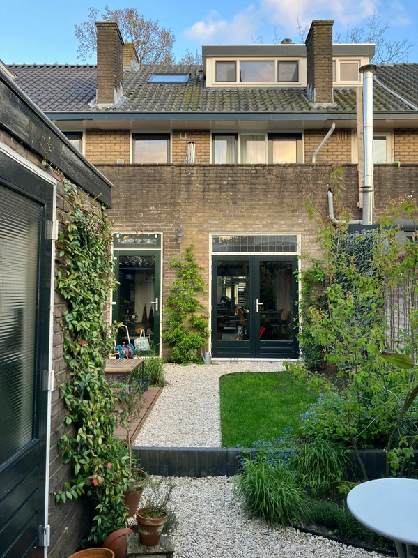

Dag allemaal,
Mijn buurman heeft sinds kort een houtkachel in zijn veranda geinstalleerd met een te korte afvoerpijp. De rook komt nu oa mijn huis binnen. Heb wat research gedaan en kwam erachter dat zo'n kanaal volgens de regels minimaal zo hoog moet zijn als de nok van het huis + 50 cm. Das nu dus flink te kort.
Lastige hier is dat er een balkon tussenzit dus doortrekken via de muur me lastig lijkt.
Hij wil zelf erg graag zijn kachel in de veranda houden, dus ik ben nu samen met hem aan het kijken of er een oplossing te verzinnen is.
Ik wil zelf een oplossing waarin ik geen last heb van rook, en een constructie die veilig is. Een lange pijp heeft trouwens niet mijn voorkeur omdat het het uitzicht geen goed doet, zoals te zien op de foto's.
Hebben jullie tips wat zou kunnen? Begreep dat een filter misschien kan helpen?
alvast bedankt!

  • jack zomer
  • Registratie: Oktober 2020
de pijp verplaatsen naar de ''echte'' schoorsteen?
dus van veranda naar in het huis de koof in waar hopelijk ruimte is voor een houtkachel afvoer

Dubbelwandig rookkanaal aanleggen binnenshuis
Dat dan wordt aangesloten op de schoorsteen

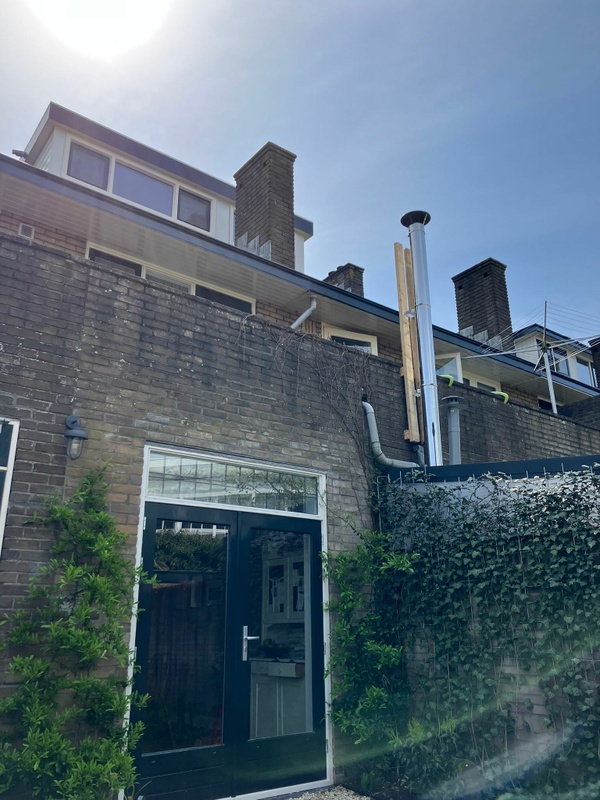

Dat vurenhouten latje wat er nu zit om die buis omhoog te houden is sowieso geen goed idee. Buiten dat het erg lelijk is lijkt het me ook enorm brandgevaarlijk, op deze manier.

Ozzie schreef op vrijdag 28 april 2023 @ 14:43:
Dat vurenhouten latje wat er nu zit om die buis omhoog te houden is sowieso geen goed idee.l
Sowieso, wat een beunhaas :+

Een filter gaat nooit helpen.. Aan de kleur van de rook zie je al dat buurman papier/nat hout aan het stoken is..
Fijnstof van 50 pakjes shag kan je zo niet aan ontkomen helaas…. (Ook niet als die 4m hoger is)

- Ofwel je buurman gaat (al dan niet via binnen zoals @Zatervan voorstelt) naar de nok van het dak toe. Buitenom zal het er niet fraaier op worden.. Een dure en bewerkelijke optie waar je buurman waarschijnlijk niet op zit te wachten.
- Ofwel je gaat juist naar het schuurtje achter toe. Minder bewerkelijk/duur. Heb je met de verkeerde wind echter alsnog last vermoedelijk.
EDIT: - optie 3: weghalen. Dit wordt waarschijnlijk nooit een situatie waar jullie allebei mee blij gaan zijn

Dat de schoorsteen 50cm moet uitsteken is overigens niet eens tegen rook overlast. Maar als de wind nu uit de richting van het huis komt dan heeft de schoorsteen geen trek. Dan zit je buurman zelf in de rook en/of koolmonoxide.

Onbehandeld hout, als 't niet weg fikt, dan rot 't wel weg in twee of drie jaar.
Daarnaast, op deze manier is 't rode stuk wel een mooie verticale springplankconstructie. Dat is geen solide basis. Dat gaat lekker wrikken en wiegen in de wind.
Afbeeldingslocatie: https://i.imgur.com/cnXPXX8.png
Al met al, als 't niet binnendoor kan, dan is IMHO de juiste conclusie dat 't misschien gewoon niet haalbaar is, om op deze manier een houtkachel op je veranda te plaatsen. In het verlengde daarvan, ik ben voor 99% zeker dat schoorsteen van dit formaat aan de gevel vergunningsplichtig is....
Dus als je er niet uit komt, melden bij de gemeente, want de relatie met je buren hebben ze toch al in rook op laten gaan.
Dubbelwandige pijp wordt niet echt warm aan de buitenkant. Hier loopt ie via de zolder en na een avondje hard doorstoken is dat ding zo'n 50 graden. En ook bij een schoorsteenbrand wordt ie volgens de schoorsteenveger nooit zo warm dat isolatie/hout in de buurt vlam kan vatten.
Dat het enorm beunwerk is lijkt me wel logich, en of dit hout over een paar jaar niet weggerot is vraag ik me ook heel erg af.
