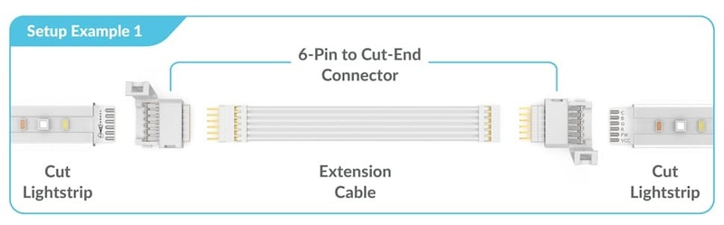

Met 2x https://www.litcessory.co...-pin-to-cut-end-connector en 1x https://www.litcessory.com/products/extension-cables kun je toch tot 3 meter?
Afbeeldingslocatie: https://tweakers.net/i/irOOQI_BsmIcgb-TiiZ38qkza2Q=/800x/filters:strip_icc():strip_exif()/f/image/smHUaRayQVanUeZhmMyMblql.jpg?f=fotoalbum_large
Of na de controller direct een Controller to 6-Pin Adapter, daarna een Splitter, 2x Extensions Cables en 2x 6-Pin to Cut-End Connector ofzo? Maar dan kun je goedkoper gewoon een extra strip kopen dus. 8)7

Hoi ik denk dat deze setup met de foto in jouw bericht me verder kan helpen. Kost toch geen 70 dollar wel 51 euro maar dan heb ik wel 4 stuks en 2 kabels van 1 meter.
Ik zou willen overgaan tot bestellen alleen toch nog even vragen of dit de juiste accessoires zijn:
Dus dit heb ik nodig:
1. 1adapter om de éénuiteinde van de ledstrip te verbinden met koppelstuk + 1 adapter om het andere uiteinde van de ledstrip te verbinden met het koppelstuk
2. 1 koppelstuk
