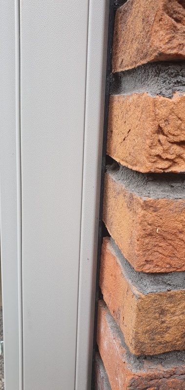

Hallo weer,
Sinds een jaar of twee wonen we in een nieuwbouwhuis dat voorzien is van kunststof ramen en deuren.
Het valt me op dat er bij een aantal deuren en ramen nogal wat ruimte is tussen kozijn en muur met soms wat gaten waar het niet zo goed gevoegd is. Is dit gewoon een kwestie van dichtkitten ?
Boven de schuifpui ziet het er ook nogal onafgewerkt uit (vind ik tenminste) maar die ruimte is denk ik wat te groot om dicht te kitten, wat moet ik daar mee?
IK voegAfbeeldingslocatie: https://tweakers.net/i/nV17Gbg0uYnRlDoIni72cG74FFM=/800x/filters:strip_icc():strip_exif()/f/image/PLd2muZbVxgswhw64fZtgWdC.jpg?f=fotoalbum_large
Afbeeldingslocatie: https://tweakers.net/i/KfG44Xu0q8b1OlsohvzKX6NIxPo=/x800/filters:strip_icc():strip_exif()/f/image/USWwvYCRNKPu2xWRuV7XU7N0.jpg?f=fotoalbum_large wat fotos toe.

Niets, zorgt voor ventilatie langs kozijn en in de spouw.
De isolerende laag zit er vlak achter, de kou die ertussen komt wordt daar gestopt.

Niks aan doen, dit hoort zo.
  • D.deJong
  • Laatst online: 18-10 17:32
Die naad boven de pui is voor afwatering en beluchting van de spouw, die naad en gaatjes aan de zijkant kunnen geen kwaad en kitten daarentegen wel.
  • VetVarken
  • Registratie: Februari 2022
  • Laatst online: 15-10 21:33
Ok, duideljk. Bedankt voor de reacties !
