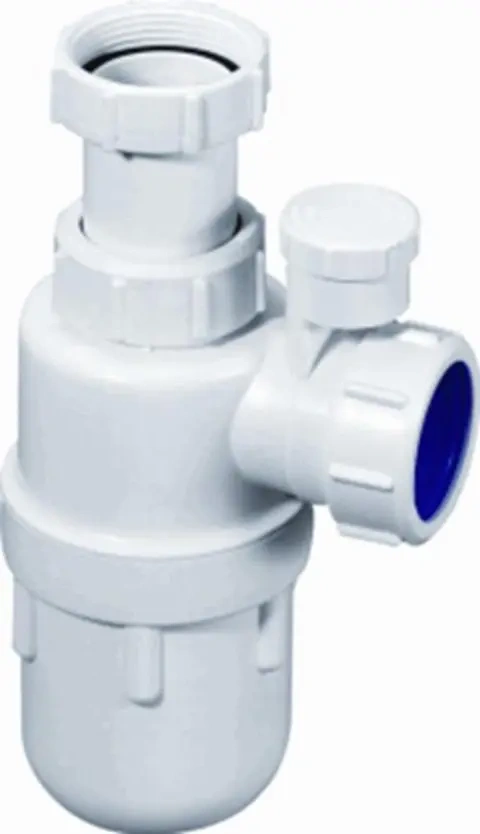

Ik zoek een passende oplossing voor beluchting van bestaand klein fonteintje bij een wc. Die heeft een 32mm pijp en een bekersifon in chroom. Ziet er ongeveer zo uit:

Het probleem is dat de kleine bekersifon leeg getrokken wordt, dat veroorzaakt rioollucht.
Er zijn diverse oplossingen op de markt waarvan ik niet het praktisch effect weet:
1. bekersifon met beluchter
2. beluchter op de horizontale afvoerbuis
3. beluchter in een horizontale afvoerbuis (kort)
4. membraam in een horizontale pijp
(1) Mcalpine bekersifon met beluchting:
Afbeeldingslocatie: https://tweakers.net/i/FDPmSYrs0-YXD59T881BL83K8HM=/full-fit-in/4920x3264/filters:max_bytes(3145728):no_upscale():fill(white):strip_exif()/f/image/zXvgKynR4N8ZVbA72xbaadu0.webp?f=user_large
Je ziet dat deze wit plastic is en niet chroom zoals de huidige sifon. De rest zou dan ook van bijpassend plastic moeten zijn om niet chroom met plastic te mixen. Wat heb ik daar verder precies aan accessoires voor nodig? (artikelnummers)

De riolering en de standleiding naar de eerste verdieping zijn schoongemaakt.
Ik denk dat het een te kleine sifon is, met weinig weerstand, waardoor de wc doortrekken op de eerste verdieping dit effect heeft.
  • naftebakje
  • Laatst online: 23-10 15:08
Met @Hackus, je probleem zit elders in je situatie. Beluchters gaan vroeg of laat kapot, en zijn dus een noodoplossing om fouten te verhelpen die teveel hak-en breekwerk vergen. Maar in een goeie installatie heb je ze nooit nodig.
Normaal zit er bovenaan de standleiding een opening naar buiten (dakdoorvoer), deze icm juiste aanleg riolering voorkomt dergelijke problemen.
Dus eerst eens zien waar het probleem Γ©cht zit, en of dat eenvoudig op te lossen valt. Pas dan kan je voor de "help, mijn man is een klusser" oplossing kiezen.
