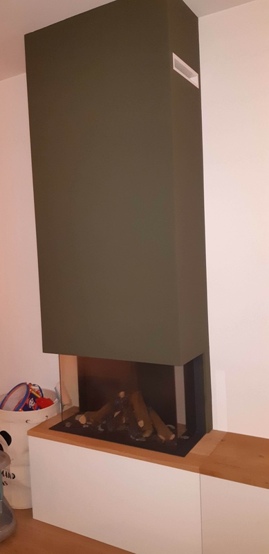

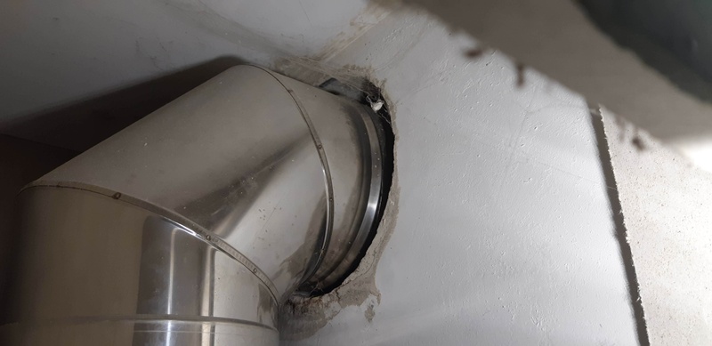

Tijdens de zoektocht naar tochtplekken kwam ik een grote kier tegen rondom het rookgasafvoerkanaal (dubbelwandig) van de gashaard. Deze kier wil ik dichten. Vanuit binnenuit gaat dit niet meer, want dan moet de ombouw van de gashaard worden afgebroken. Vanaf de buitenkant kan ik er wel makkelijker bij.
Ik zat te denken om in deze kier van buiten eerst glaswol te stoppen en volgens af te kitten met brandwerende siliconenkit.
Maar is dit de juiste manier? Of zijn er andere opties?
Van binnen naar buiten gezien loopt het rookgasafvoerkanaal door het volgende: beton, spouw (leeg), bakstenen (de kier is in het beton en de bakstenen even groot).
Foto van de kier van binnenuit gezien:

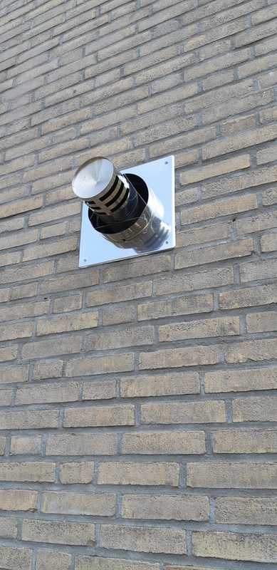

Deze kap kan ik verwijderen om van buitenaf de kier te dichten:
Afbeeldingslocatie: https://tweakers.net/i/c9WlZIyLoR_nC8Z7LdccDQEWO9k=/x800/filters:strip_icc():strip_exif()/f/image/Br4kOYsr8w57i2uGAbozda2r.jpg?f=fotoalbum_large

Beetje PUR lijkt me het makkelijkst
  • Lollercopter
  • Laatst online: 23-10 11:25
Die binnenpijp is 500C, de buitenpijp zal T buiten zijn + wat opwarming. Ik zou pur toch niet aandurven ivm brand. Tube brandwerende kit halen en gaan met die banaan ? Bel even gaskachel speciaalzaak.

Dit wat?
https://www.ecotools.nl/n...brandwerend-schuim-750-ml
-40°C tot +90°C langdurig
-40°C tot +130°C kortstondig
[ Voor 29% gewijzigd door 3dmazter op 27-04-2023 15:57 ]
