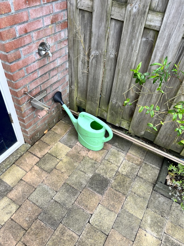

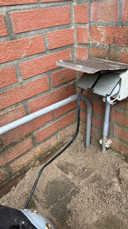

Ik begrijp dat een kabeltrekken de beste optie is. Heeft iemans hier tips hoe dit gedaan kan worden? Heb hieronder even foto van waar ik de kabel omhoog wil hebben en dat dr kabel langs de schutting naar de schuur moet.
Afbeeldingslocatie: https://tweakers.net/i/83k3_I0pAedTNffSEe4jzo5XGbw=/x800/filters:strip_icc():strip_exif()/f/image/O1UNxyy80EqTNlEkIEJl6DNd.jpg?f=fotoalbum_large
Afbeeldingslocatie: https://tweakers.net/i/tIOksoE-Piow7gcRuL_O2ZZpH8w=/x800/filters:strip_icc():strip_exif()/f/image/jLDqBwD3ephdB8hPyhvWPKVP.jpg?f=fotoalbum_large
  • tafkaw
  • Laatst online: 25-11 09:19
Mooie rol outdoor kabel halen, gaatjes boren kabel erdoor, stekkers erop en presto. Mooi afwerken met clipjes onder aan de schutting en het is een feestje

Je geeft aan gaatje boren, moet het dan niet een gat zijn waar een buis doorheen kan?
  • RonnieKo
  • Registratie: December 2020
  • Laatst online: 04:40

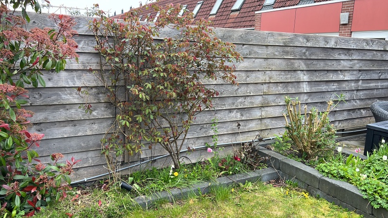

Een buitennetwerkkabel is niet zo dik. Dat kan je met een grotere boor goed doen. Je zal alleen moeten opletten dat je twee muren en een spouw door moet dus een lange boor gebruiken.
Je kan hem langs de schutting leggen. Maar ik zou hem gewoon onder de tegels naar achteren leggen. Wat meer werk maar dan ligt het ding wat meer beschermd.

Ik zou hem gewoon lekker onder je fundering door graven, graven moet je toch km de kabel naar je schuur te krijgen.
En ook, als je daar een gat ga boren, de waterleiding van je buiten kraan zit daar ook, heb je nog kans ook dan je die raak en dan ben je verder van huis.
En leg dan meteen een mantelbuis in die gleuf, van je kruipruimte naar je schuur, kan je er laten zo elektra kabels of een waterleiding in gooien

Helaas loopt de waterleiding door de vloer en niet via de kruipruimte. Deze leiding is al kapot door het infrezen van vloerverwarming.
Maar ik ga proberen om onder de fundering te komen. Ben benieuwd hoe diep het is.

No offens maar dit is geen paleis Soestdijk. Gewoon een geul graven over deze afstand. Msntelbuis erin en meteen 2 kabels erin voor je camera en toekomstige ap.

Helemaal met je eens. We hebben dit huis anderhalf jaar terug gekocht en de tuin voldoet niet aan onze eisen. Echter hebben we veel kosten gehad de afgelopen maanden en de tuin aanpak staat bij ons over 2 jaar in de planning.
Wij willen nu niet de complete tuin overhoop halen. Dus we vinden het acceptabel dat de kabel in een buis langs de schutting naar de schuur loopt. Ingraven van de kabel gaat over twee jaar dus gebeuren.

Goednieuws voor mij. Ik ben de kruipruimte weer in gegaan en door gekropen naar de uitbouw en zag toen 3 loze leidingen in de fundering. Deze leidingen aan de buitenzijde opgegraven en daar steken ze mooi door uit.
Ik ga deze buizen nu dus gebruiken om netwerk naar de schuur te krijgen

Zou zelf de twee ongebruikte buizen afdoppen en de buis die je gaat gebruiken naar boven de grond verlengen ook al is dat met gebruik van outdoor netwerkkabel niet nodig maar in pvcbuis aan de muur ziet er strakker uit en is gelijk beter beschermd.
Nog mooier is onder de tegels door naar de schutting.

Het ziet er niet uit maar we accepteren het voor de komende twee jaar. Daarna heerlijk de grond in met die leidingen
Dank allen voor het meedenken!

Die grijze leidingen, ik heb die ook buiten gebruikt. Ze verkleuren heel snel en worden broos. Nu heb ik maar n stuk van 3 meter, maar dat is wellicht nog iets om over na te denken?

Inmiddels werkt de kabel en de extra switch. Dus nu in de hele tuin wifi incl camera bij de carpoort.
