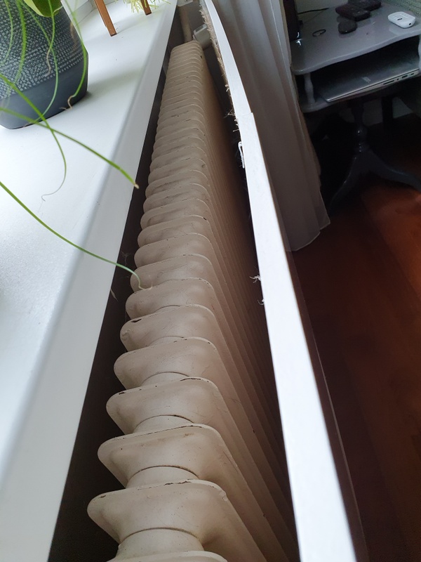

Door het huis zijn verschillende soorten radiatoren geplaatst (zie foto’s). Sommige zijn dik of dubbel, merendeel hebben een forse lengte maar wel een enkele plat. Over die enkele maak ik mij wel zorgen of ze goed genoeg kunnen verwarmen met een (volledig elektrische) warmtepomp. We verwarmen vrijwel elke koude dag de woonkamer en soms mijn werkkamer en/of de werkkamer van mijn vrouw. De andere kamers en de gang verwarmen we vrijwel nooit, behalve op vorstdagen of met logees.

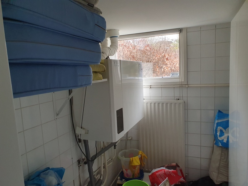

De cv bevindt zich op de begane grond in de bijkeuken. Daar lijkt genoeg ruimte te zijn voor een warmtepomp en eventueel boiler (zie foto). Buitenunit zou op of naast de bijkeuken kunnen.
We hebben een regendouche en een middelgroot bad. Het waterverbruik is redelijk gemiddeld voor een tweepersoonshuishouden.

Afgifte lijkt me eigenlijk voor beiden niet geschikt, zo aan de afbeeldingen snel te zien. Al heb je wel nageïsoleerd en kun je waarschijnlijk wel weg met de lagere temperaturen en dus vermogens. Maar ik zie veel kleine radiatoren, weggestopt onder vensterbanken. Lijkt me funest voor de afgifte, juist zeker bij lagere temperaturen. Ik denk (vermoed) dat in een hybride opstelling, je CV veel gaat aanslaan om toch hogere temperaturen te bereiken.
Ik zou zelf in deze situatie nog even een goede winter afwachten en echt de laagtemperatuurtest goed uitvoeren, kijken wat het doet met de temperaturen en comfort tgv de verschillende isolatiewaardes in het huis. Dan kun je een overwogen beslissing maken en kom je niet voor verrassingen te staan.

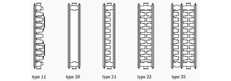

De type 20 radiatoren doen niks meer op laag temperatuur.
Radiatoren type 22 / 33 worden aangeraden.

De ledenradiator en T#0 staan er niet in... dat gaat sowieso hard richting vervangen.

Dank voor alle antwoorden! Ik haal er de consensus uit dat het aanbevolen is om vrijwel alle radiatoren te vervangen bij de keuze voor een (hybride) warmtepomp, want zelfs bij de keuze voor hybride zal met de enkele plaat radiatoren de cv regelmatig moeten bijspringen. Wel weer een behoorlijke kostenpost en ik ben zelf niet zo handig, maar heb wel mensen in mijn omgeving die de klus wellicht kunnen klaren.
Wellicht is dan de beste strategie voor nu:
1. De radiatoren vervangen voor lage temperatuurradiatoren voor winter 2023;
2. Winter 2023 de 45 gradentest uitvoeren;
3. Op basis van de test een keuze maken voor hybride of volledig elektrisch.
En ondertussen maar hopen dat de cv het nog een winter redt.
