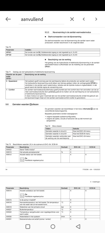

Ik heb de handleiding gevonden en er is zeer veel instelbaar.
Afbeeldingslocatie: https://tweakers.net/i/KX3uDZLWj2xZ3JsXrjkl7Ww4VSQ=/x800/filters:strip_icc():strip_exif()/f/image/6XA8KwIw0ou75nrGhnf4IhWv.jpg?f=fotoalbum_large
Parameter DP051 staat waarschijnlijk op 1, dan jankt hij continu de 11kW heater erin. Of de gevraagde tapwater temperatuur staat bijvoorbeeld veel te hoog ingesteld
Volgens mij moet het met een paar uur testen met de installatie handleiding in de hand moet het mogelijk zijn dit ding eigenlijk zonder kosten goed in te stellen...

Bedankt, waar heb je die handleiding vandaan, ik heb hem bij de oplevering gekregen en die is hetzelfde als op de remeha site (https://tools.remeha.nl/w...andleiding-Eria-Tower.pdf), die op de site is van 2018 en daar staat jouw pagina niet in, die is van 2020.
De spaarstand werkt bij mij trouwens niet goed, je kunt wel een temp instellen, maar die blijft op 10 graden staan ongeacht wat je instelt….(uitlezen doel temp in menu…)
Ik vermoed dat ik wellicht ook een firmware update mis….

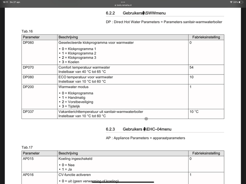

DP051 heb ik niet, menu op pomp komt overeen met mijn handleiding:
Afbeeldingslocatie: https://tweakers.net/i/QWFClx6JBPE_BFa8VWM4eoI_soI=/800x/filters:strip_exif()/f/image/mqVdp8iAswlsUpMlzZtse4jF.png?f=fotoalbum_large
  • MarcoMarco
  • Registratie: Oktober 2022
  • Laatst online: 19-07 11:44
Als ik ECO programma kies, dan pakt hij DP337 ipv DP080…….

MarcoMarco schreef op donderdag 27 april 2023 @ 16:14:
Dat komt omdat je in de gebruikershandleiding kijkt. Niet in de installatiehandleiding

CP390 starttijd van legionello is tijdstempel CanOpen - Fabriek instelling CRICB == 18 (18:00 ??)
CP630 Startdag legionelle functie fabriek 6 (dag 6 van de week, wanneer begint telling bij Remeha…)
Iedere Vrijdag 12:00 , kan dat met deze parameters ?

Als t morgen blijkt te werken ga ik naar 3x25. Heb warmwater programma zo ingesteld dat tussen 12:00 en !4:00 op 50 graden staat en rest op 30. Dan gaat hij op warmste moment dag met maximale zonnepanelen opbrengst tapwater verwarmen.
Is 30 graden niet de ideale temperatuur voor legionella? Dan ben je de hele week aan het kweken, om ze maar één keer in de week dood te maken. Ik zou dat toch echt wat hoger zetten.
  • MarcoMarco
Door iedere dag tussen 12:00 en 14:00 de temp op 50 graden te zetten verwamt hij primair zomers op de zonnepanelen. Als t tapwater 50 graden is kunnen we makkelijk 4x douchen s avonds

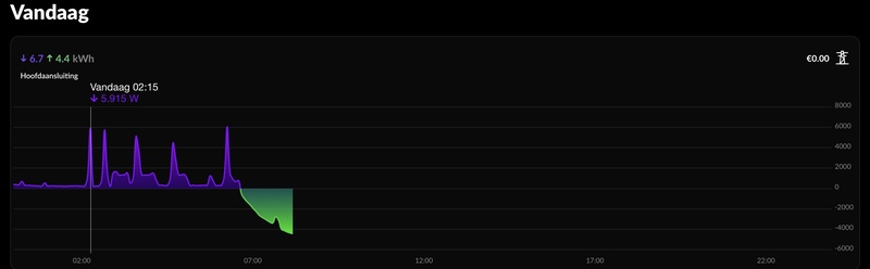

P1 meter van homewizard besteld, Warmtepomp schakelde electrisch element niet in zover ik gekeken heb maar hiermee is t goed te meten.
Ik denk dat ik ook 3x energy socket ga bestellen als dit goed werkt om dan de wasmachine, quooker en droger uit te schakelen als totale gebruik boven de 15 Kw uit komt als fail safe.

Homewizard geeft onderstaande grafiek voor vannacht met resolutievan 5 min. Als ik die pieken zie vraag ik me af of e.e.a. Wel optimaal is ingesteld….
Afbeeldingslocatie: https://tweakers.net/i/gr8mi6kBqA_j7IzhJ5cV5uPEjd8=/800x/filters:strip_icc():strip_exif()/f/image/K4bFhxGYLCJowU3ktzhveeCX.jpg?f=fotoalbum_large
