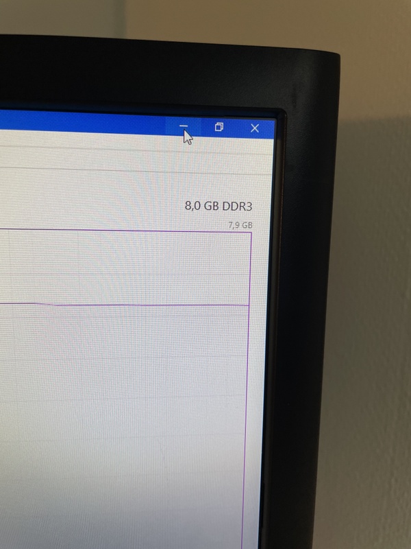

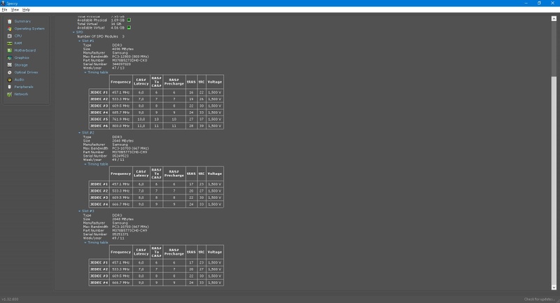

Wie zou mee willen denken wat voor type geheugen nodig is voor de “budget game pc “ van een buurjongetje? Er zit nu 8GB in (4,2,2). het gebruik is circa 80/90% bij een beetje belasting, ik zou zeggen dat een upgrade naar 16GB in deze configuratie een prima upgrade zou zijn die wat zou toevoegen met beperkte kosten.
Nu zoek ik mij rot, ik zie zoveel verschillende specs van het type geheugen dat ik niet weet waar ik verstandig aan doe. Vragen waar ik mee zit is, moet ik alle slots vervangen door 2x8GB? Of kan ik simpel 1x8GB kopen? Ik dacht dat het snelste geheugen zich aanpast naar het langzamere geheugen e.d.?

4x 4GB DDR3 of 2x 8GB DDR3. Op die manier heb je dual channel. Het maakt meestal vrij weinig uit welk merk of type precies. Even rondkijken op Vraag en Aanbod naar een goedkoop 2e hands setje.

Je hebt DDR3 geheugen nodig. Het is het handigst om je 4GB module als uitgangspositie te nemen en er daar 3 sticks van bij te halen. Niet gaan mixen. Dan kun je nog beter een 4GB bij kopen en met 12GB verder draaien, dan kun je namelijk nog dual channel halen.
Dan stop je 1x4 en 1x2 per kanaal. Is meer dan voldoende voor deze 11 jaar oude HP.
4GB DDR3 1333 of 1600 op CL11 is wat je nodig hebt.
Of idd alle sticks wisselen voor 2x8. DDR3-1600 is het snelste wat kan.
