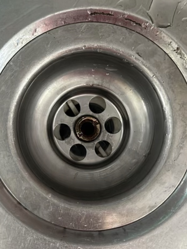

Hoi allen,
Ik probeerde gisteravond de sifon in mijn spoelbak te vervangen, maar dat lukte helaas niet. Schroef heeft inkepingen, net groot genoeg voor een platte kop schroevendraaier, maar zelfs met de grootste schroevendraaier lukte het niet. Heb even om me heen gekeken en ook een flesopener hielp niet (bleek nagenoeg te passen, maar kan niet genoeg kracht zetten :+ ). Heb ik hier speciaal gereedschap voor nodig of toch gewoon een nog grotere schroevendraaier?
Wat denken jullie? Andere ervaringen?
Zie onderstaande foto ter illustratie:
Afbeeldingslocatie: https://tweakers.net/i/i4iJyFcOsy0qT_JEG2hYAflKpy0=/x800/filters:strip_icc():strip_exif()/f/image/Iv9XSQOPGmlJwYAnan6jQsUg.jpg?f=fotoalbum_large
Dank!

Oude beitel doe ik het altijd mee

Gewoon een passende schroevendraaier kopen.
  • bouwfraude
Grotere schroevendraaier.

Mes waarmee je je boterham smeert past misschien.
Al kan die er wel door buigen.

Waarom zou je dat los willen draaien als je alleen de sifon gaat vervangen?

Mogelijk is dat om dezelfde reden als sommige mensen zeggen "de auto start niet" maar dan bedoelen ze " als ik de contactsleutel omdraai gaat het motortje wel"heng-heng-heng" maar komt er geen "broem broem". Het verschil tussen starten en aanslaan.
Sifon is technisch misschien "alles onder" de gootsteen/spoelbak, maar men zou zomaar eens het deel in de wasbak ook mee kunnen tellen tot de sifon.

Kleinere schroevendraaier en dan aan 1 kant in de gleuf en met een hamer tikken wil ook nog wel eens werken.
Of, soms kan je de "kom" aan de onderkant wel losdraaien met de hand en daarna het schroefje vanaf boven ook losmaken. (Als de spanning er af is) .

@YBH Probeer het eens met een muntje, dat doe ik altijd :). Als je niet genoeg kracht kunt zetten dan klem je de munt in een tang.
  • YBH
Dank allen! Ga dit weekend eens aan de slag met een tang en een munt :)
