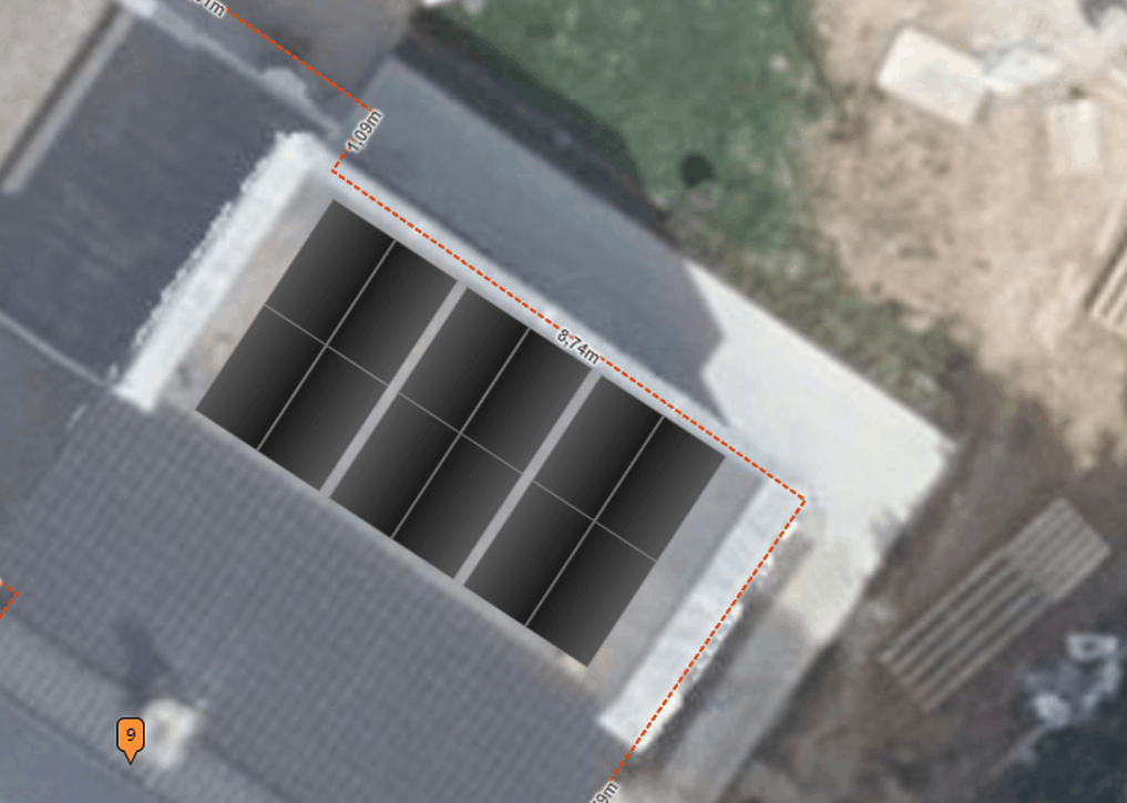

Ik heb het volgende plan om te gaan aanleggen, enige waar ik over twijfel is de opstart-spanning met huidige concept.
Ik heb reeds 16 panelen op het schuine dak op zuiden met 4900kw opbrengst per jaar, en wil uitbreiden. Plan is om 12 panelen op het plat dak in Oost-West bij te leggen voor meer panelen en betere spreiding oiver de dag.
Hierbij wil ik de panelen in 2 strings leggen. (oost en west een string). Totale plan 12 panelen, 6 per string.
Nu het volgende bedacht:
12 x Denim 460 WP panelen (https://denimsolar.nl/wp-...ack-white-NL-V2410221.pdf)
1x growatt mod 5000tl3-xh (https://www.solar-nu-webs...xh-2021-eng-solarnunl.pdf)
Ik zag in de specificatie van de omvormer een opstartspanning van 160v. de Denim panelen specificeren
MPP spanning (Vmpp) (V) 35.08
Nullastsspanning (Voc) (V) 41.63
Bij 6 panelen per string en zonder schaduw. zou het dus op 210 - 240 v uitkomen en zou voldoende moeten zijn? Echter is dit dan alleen bij maximale productie zon licht, start het systeem dan ook op bij minder sterk zonlicht? Of hoe moet ik dit zien?
Ik heb de panelen en omvormer besteld, maar begon nu te twijfelen of het zo het beste is om te leggen of dat een andere omvormer beter zou zijn hiervoor?
Afbeeldingslocatie: https://tweakers.net/i/_wuPWCAUUY-v7JYrCzfsDeZvONI=/full-fit-in/4000x4000/filters:no_upscale():fill(white):strip_exif()/f/image/q8VKu1BZqzCHh0fH79iBHzzF.png?f=user_large

Ligt het plat dak aan de NNO kant van het huis?
  • Razor109
  • Laatst online: 25-06 16:06
Uszka schreef op woensdag 26 april 2023 @ 15:32:
goede vraag,
op plaatje is zuiden onder.
En punt van het dak is erg flauw (nokhoogte 190cm tov plat dak, met sketchup schaduwberekening gemaakt en zo gekeken en komt nauwelijks schaduw alleen laat okt / dec - jan.
[ Voor 30% gewijzigd door Razor109 op 26-04-2023 15:38 ]
