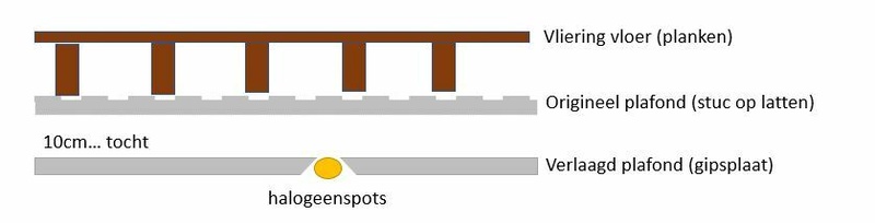

Goedemiddag - ik ga over een paar weken de bovenverdieping laten aanpakken. Ik wil deze graag beter isoleren. Het dak van de vliering is al geisoleerd maar ik wil graag het plafond tussen bovenverdieping en dak ook isoleren.
Wij hebben een jaren 30 huis met als plafond opbouw:

Ik heb begrepen dat als je toch bezig bent, je het beste beide plafonds er uit kan rammen, en dan meteen een goed nieuw plafond zetten.

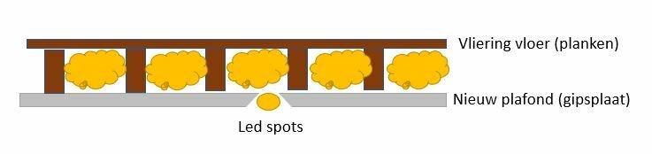

Echter, wat moet ik doen met spotjes en isolatie? Uiteindelijk wil ik een beter geisoleerd geheel krijgen dan nu het geval is, maar ik heb mijn twijfels over de isolatie rond de spotjes en veiligheid... moet ik dan WEER een 2de verlaagde plafond maken??

Ik heb hetzelfde gedaan als wat jij voorstelt.
Tussen de balklaag vol gestopt met glaswol, daar meteen de rachels onder en hier gipsplaten tegen aan gemaakt en laten stucen.
In de gipsplaten ook de spotjes verwerkt. Als je die met fatsoenlijke wago klemmetjes aansluit lijkt me niet dat je een gevaar zal hebben. Daarnaast is glaswol ook niet brandbaar.
Ps. mocht je als doel hebben om vooral geluid te onderdrukken is steenwol wellicht een betere keuze.

Dat soort spots heb ik ook. Let er wel op dat je ze niet IN de wol mag drukken. Ze zijn geschikt voor direct onder folie, ,zodat ze nog wel een beetje kunnen ademen. Denk niet dat ze brand gaan veroorzaken, maar waarschijnlijk gaan ze eerder stuk vanwege temperatuur als je ze echt in de wol drukt.
Je krijg ook per spot een externe driver erbij.

Ik zat aan brandgevaar en hitteontwikkeling van de spotjes (korte levensduur) te denken ja.
  • DukeBox
Er is natuurlijk ook nog een groot verschil tussen een 60Watt halogeen en een 3Watt led spot wat er aan warmte moet worden afgevoerd (en bij led's zit daar zelfs ook nog flink verschil tussen).
Vergeet niet dat de leddriver vaak ook genoeg warmte kwijt moet kunnen, inpakken in steen/glaswol is daar ook niet altijd gewenst.
n.b. Als je spot's in glaswol 'drukt' kan je eventueel ook kijken of je er eerst iets van een gaas in kan drukken om zo wat ruimte te creëren. Eventueel het glas/steenwol op dat stuk uitsnijden kan ook maar vergeet dan niet iets van radiator foam erboven te plaatsen zodat je niet een warme plek op je vloer krijgt.

Dit lijkt me top... dus gecombineerd met een led spot van 5.7W denken we dat we safe zitten?

Ook overwegen waard om die spots te plaatsen in brandwerende kap.
Dan creëer je voldoende ruimte voor de spots en verbeter je brandveiligheid. Vuur kan dan niet door de opening van spot makkelijk doorslaan naar volgende verdieping.

Ik heb ze in mijn vorige huis gebruikt (soortgelijk merk denk ik) en heb jarenlang niks gemerkt, maar n=1...
  • Sjoerd
Wij hebben ook een verlaagd plafond met overal spots waar flink wat tocht overheen ging (in de woonkamer). Een paar graden verschil tussen plafond en muur was dan ook geen uitzondering. Maar is het niet beter eerst uit te zoeken waar de tocht vandaan komt? Of is dat ook het plan door het plafond sowieso te slopen?
Zelf vond ik het in ons geval niet erg dat warmtelucht nog omhoog kan stijgen in het huis.

Ja correct. Bedoeling is om het plafond te slopen en dan eventuele kieren dicht te maken…
