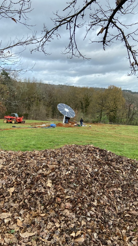

Wil je dit maken voor 1 paneel? Hier in de omgeving heeft iemand zoiets gemaakt voor 16 panelen (of meer, lastig te zien vanuit de auto). Lijkt net een radar installatie, wel meest ideale oplossing om altijd optimale opbrengst te hebben.
Kan je niet met een ontwerp helpen helaas

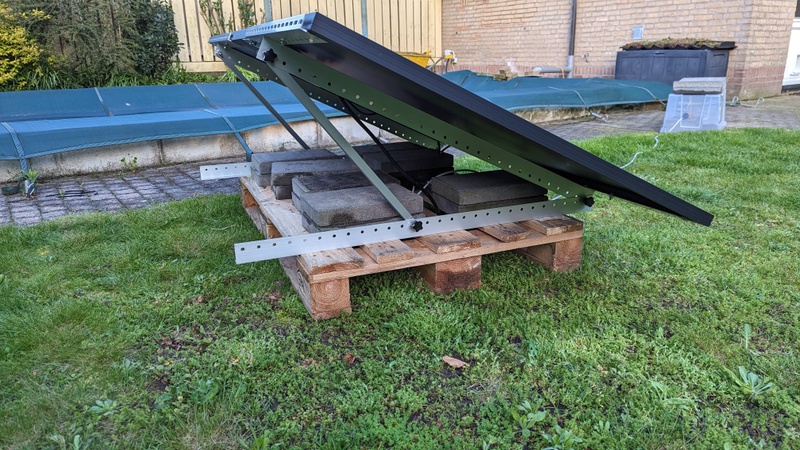

Net even handmatig mijn paneeltje gedraaid naar het westen. Niet de juiste hoek nog. Moet nog wat onderdelen binnenkrijgen. Aan de curve zie je waar de huidige opbrengst zit en ook wat de werkelijke opbrengst is. Dus 100 watt hoger. Ik kan dus wel 300+ krijgen nog als het precies gekanteld is naar het zuiden Afbeeldingslocatie: https://tweakers.net/i/G51QOOcgKTaE0rmUDct0CSORWCw=/x800/filters:strip_exif()/f/image/GPymeucqbVHUcw8UIUTlhP9f.png?f=fotoalbum_large
Afbeeldingslocatie: https://tweakers.net/i/y-pMHJZetIDJ7zByt_zWtMdjoBE=/800x/filters:strip_icc():strip_exif()/f/image/qkH8Zldln1tR1PdRKMXXAU3g.jpg?f=fotoalbum_large
Huidige opstelling
