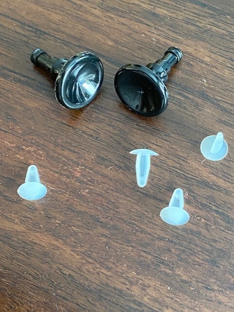

Dit zat ook bij het patch panel, maar geen idee wat ik er mee kan:
Afbeeldingslocatie: https://tweakers.net/i/Mu60hbEpEzL_Et-B3TAxbnS6-98=/full-fit-in/4920x3264/filters:max_bytes(3145728):no_upscale():strip_icc():fill(white):strip_exif()/f/image/lFmhgQxTWsZ9mqZ2NR4JpzMZ.jpg?f=user_large

In onze fiber panelen zit dit er altijd bij dan kun je fiber in rondjes leggen.
BEIFON 200 stuks clips voor klimplanten zelfklevende muurbevestiging voor klimplanten onzichtbare wijnstokken kabelbinderklemmen haakhouder ranken voor tuinieren binnenplanten ter ondersteuning van decoratie https://amzn.eu/d/5sRypwn

  • John245
  • Registratie: Januari 2020
(overleden)
Dyckie schreef op dinsdag 25 april 2023 @ 19:56:
Goede tip. Ook een idee waar ik deze het beste in het panel kan plaatsen.

  • John245
(overleden)
Aangeschaft en is een hele verbetring.
