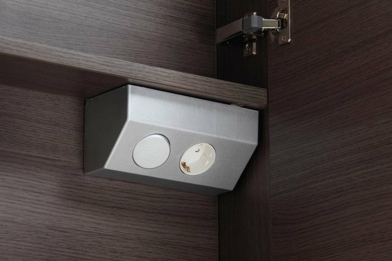

Ik bedoel zoiets:
Afbeeldingslocatie: https://tweakers.net/i/NyQ2MHTdrquulv2HOaMdHq9zmnE=/800x/filters:strip_icc():strip_exif()/f/image/RbgoLlJQCRXLQAxZbIGVH5A9.jpg?f=fotoalbum_large
Dus een aparte unit die in de kast geplaatst wordt. Met de deuren dicht is hij dan uit het zicht. Ik hoop dat ik je zo goed heb begrepen.

Dat is voor de stopcontacten zelf een goed idee, maar niet voor het plaatsen van de tandenborstel opladers in de kast. :P

De foto verduidelijkt het inderdaad helemaal. Het is een andere situatie dan ik in gedachten had.
En omdat ik iets anders in gedachten had, is mijn "oplossing' inderdaad geen praktische in dit geval...... :)
