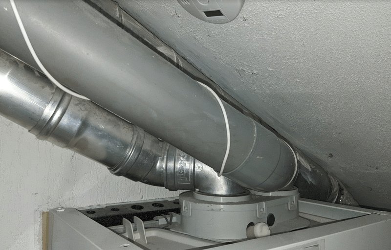

Vandaag kwam de onderhoudsmonteur langs voor de CV ketel.
Mijn nieuwbouwwoning is in 2019 opgeleverd en er is nog nooit onderhoud aan de ketel geweest. Dus vanuit de bouw zo opgeleverd.
Nu geeft de monteur aan bij de check dat hij geen onderhoud mag uitvoeren, en de ketel op deze manier afkeurt.
De rookgasafvoer bestaat volgens hem uit twee delen (PVC en metaal) en dat mag niet.
Nu krijg ik daarvoor een rekening van 300 euro om dit aan te passen waarna hij pas het onderhoud mag gaan uitvoeren.
Is er hier iemand die iets kan zeggen over deze installatie, en of dit inderdaad vervangen moet worden wegens ondeugdelijkheid?

Als ik hier kijk:
https://www.ubbink.com/nl...en-rookgasafvoersystemen/
Onder EN 14471: "Er mogen geen verschillende materialen in het afvoerleidingsysteem worden toegepast"
Lijkt de onderhoudsmonteur wel gelijk te hebben.

https://www.rogafa.nl/wp-...ugelvoorschrift-V2022.pdf
Hier staat het volgende:
Mix in de aansluitleiding geen componenten van verschillende materialen of fabricaten,
behalve daar waar de fabrikant van het systeem dit toelaat.
Uitzondering op bovenstaande regel: componenten gekeurd conform
Gastec Qa KE83-3 (alu dikwandig) en 83-5 (rvs).

Vanaf 1 april gelden er strakkere regels vanwege de vele koolmonoxidevergiftigingen in dit land. Wij hebben ook een aanpassing staan aan de rookgasafvoer, deze zou niet goed genoeg gebeugeld zijn. Vorige jaren geen probleem maar bij de keuring van vorige week kwam deze opmerking.
Dus ja, ik denk dat het een valide opmerking is.

Ik heb hetzelfde gehad, zelfde bouwjaar. Aangemeld bij de bouwer en dit wordt bij mij onder garantie opgelost.

Rookgas afvoer van PVC is ook wel een beetje vreemd toch? Helemaal het eerste, en dus heetste stuk. Even gekeken hier installatie uit 2008, maar die is helemaal van metaal.
PP is toch vrij gebruikelijk.

Rookgas afvoer van PVC is ook wel een beetje vreemd toch? Helemaal het eerste, en dus heetste stuk. Even gekeken hier installatie uit 2008, maar die helemaal metaal.
Hoeft niet persé vreemd te zijn hoor, er is gewoon Safe PP op de markt.

Sommige hr ketels kunnen geen metalen rookgasafvoer aan, de oxides die ontstaan kunnen teruglopen de ketel in. (Integas Xtreme bijvoorbeeld).
Pvc is wel een buitencategorie. Voor rookgassen zeker, voor aanvoer verbrandingslucht zou het in theorie wel kunnen...maar de regels vinden daar wat anders van.
In de gelinkte pdf ook veel informatie over hoe en waar eventuele beugeltjes moeten, materialen etc.

Bamboozled schreef op dinsdag 25 april 2023 @ 16:52:
Dat zou ik echt niet weten, ik hoop het maar :) Maar hierbij een foto:
Is dat nou, net als bij de TS, een stuk grijze PVC, of is dat PP buis?
Grijze PVC mag nml niet, gebruikelijk is witte of zwarte PP buis. Voor de afvoer is aluminium prima, op voorwaarde dat het buisje van de rookgasafvoer dat ook is. Is die RVS moet de rest van de afvoer ook RVS zijn.
Dat is de aanvoer. Metaal is afvoer. Mag dat zo niet?

Diego27 schreef op dinsdag 25 april 2023 @ 15:54:
Ik zit die pijpjes nog eens goed te bekijken. Het lijkt bijna of ze de grijze (pvc?) En witte (pp?) Pijpjes verkeerdom hebben geplaatst. De grijze (pvc?) Pijp is niet hitte bestendig, rookgas kan warmer worden dan de max temp van pvc.
Alhoewel, die knobbel op de witte pijp suggereert dat het rookgas is... Wat voor ketel is dit?
Maar goed, netjes oplossen is wel het mooiste.

Bamboozled schreef op dinsdag 25 april 2023 @ 17:38:
Kan zijn dat er ook nog gebeugeld moet worden, maar PVC als aanvoer is gewoon afkeur.
En dit is dus waarom die ketelwet er is gekomen: er wordt teveel gebeund. Dat je zoiets tegenkomt in situaties waar de huiseigenaar zelf iets heeft opgehangen uit onwetendheid kan ik me nog indenken, maar PVC bij nieuwbouw zoals bij TS?

tcw82 schreef op dinsdag 25 april 2023 @ 17:45:
Dit is een Intergas HR 36/30 ketel.

Weet iemand voor welke buis aan de bovenkant van deze intergas dus zeker niet van PVC mag zijn, oftewel wat is de outtake pijp en dus warm, maar moet dus PP zijn? Is dat de linker witte of de rechterprijze. Keteltype is Intergas 36/30.

Diego27 schreef op dinsdag 25 april 2023 @ 19:32:
Moet jij niet gewoon de bouwer bellen? Laat hen het lekker oplossen. Hoewel ik een mening heb over de rubbertegelregels, moet een nieuwbouwhuis gewoon volgens regels opgeleverd worden. En dat moet jou niks kosten.

Diego27 schreef op dinsdag 25 april 2023 @ 20:26:
De bouwer is failliet dus die kan het niet oplossen. Ik moet het dus via woningborg doen en dan heb ik net even wat meer onderbouwing nodig voor wat er allemaal niet klopt helaas.
Officieel mag jij er ook helemaal niet aan klussen sinds die ketelwet op 1 april is ingegaan. Nadeel voor jou is dat een gecertificeerd persoon het gezien heeft en vragen kan gaan stellen als je het zelf vervangt.
Maargoed, die PVC buis moet PP worden, is de aanvoer van verse lucht. Die witte PP buis moet van hetzelfde materiaal worden als de afvoerpijp die uit het manchet steekt. Verder zoeken naar de rogafa eisen mbt beugelen.

wat ik dan wel weer mooi vindt ? het witte pijpje op de ketel is van pp. en die kan je dus niet vervangen.
moet de rookgas/dakdoorvoer dan eigenlijk ook van pp zijn ja eigenlijk wel of geldt hiervoor een uitzondering ?
in dit topic maak ik mij vooral zorgen om de pvc aanvoer als de ketel ooit co lekt dan kan je het loodje leggen. (nogmaals kan) dat de ketel niet tegen verschillende materialen kan ? er zijn hele flats op deze manier geinstaleerdt toen ze wisten dat de wet eraan kwam. ja project is redelijk recent afgerondt.
(gezamelijke rookgas afvoer van 6 a 7 lagen lijkt me stug dat ze daar dergelijke fouten hebben gemaakt)

miciel schreef op woensdag 26 april 2023 @ 10:11:
In principe kan die PP buis ook helemaal geen kwaad. Nu weet ik niet wat er achter het manchet zit, maar zou zomaar kunnen dat het laatste stuk RVS of Alu ook gewoon vervangen kan worden door PP. Waar het wel mis gaat is combineren van RVS en Alu, want dan vreet het aluminium gewoon versneld op en krijg je lekkage. PVC is nog nooit toegestaan overigens, slecht dat zoiets (in 2019!) is opgeleverd in de nieuwbouw.
Waarschijnlijk had geen haan gekraaid naar combinatie RVS+PP als de aanvoer ook PP was geweest ipv PVC.
Wat betreft gezamelijke rookgasafvoeren: daar wordt ook genoeg gebeund en levert ook genoeg gevaarlijke situaties op. Kwam gisteren nog een rechtzaak tegen waarbij de bewoners niet wilden investeren in fatsoenlijke rookgasafvoer en de installateur toen maar een flexpijp door de PVC rioolbeluchting had getrokken. Later een rechtzaak omdat het werd afgekeurd: installatiebedrijf aansprakelijk want die had moeten weigeren, hij is de specialist, mocht op eigen kosten de hele zooi gaan vervangen.
Maargoed, voorheen keken servicemonteurs niet verder dan de meetnippel voor rookgasanalyse. Alles daarna was niet hun verantwoordelijkheid. Al drupte er ook water tussen de manchetten door, het boeide ze niet. Die van mij was destijds na een paar keer explosief ontsteken ook lek geraakt door het in en uitschuiven steeds, storingsmonteur kreeg een drup op z'n hoofd en pakte vervolgens 2 nieuwe ringen uit de bus, moest ik zelf maar monteren want RGA zit niet in het servicecontract, kreeg de ringen als service van de betreffende monteur.

_JGC_ schreef op woensdag 26 april 2023 @ 10:39:
in de flat waar ik recnetlijk ben geweest zit dus in het begin pp bochten en later een rvs doorvoor.
tot aan het dak. geen rvs en aluminium gecombineerd. ik had ze meteen terug laten komen als dat wel het geval was.
en verder wat je zegt klopt. rvs en pp gaan prima samen. allumium en pp gaan ok prima samen.
ik vermoedt inderdaad dat de pvc toeveoer het probleem is. (of het probleem gaat worden)
en die gecombineerde afvoer in die flat zal wel goed zitten. alles is daar stugge pijp uitgevoerdt.
wat je zegt over rommelen met flexibele rookgasafvoer. ja dat gebeurt nog te vaak.
flex horizontaal wat ook niet meer mag. flex in zonlicht wat ook niet meer mag.
eerste is gedaan door een oud collega10 jaar terug en laatste gedaan door een ander bedrijf.
en als een erkendt bedrijf iets aanlegt en het is niet volgens de regels pretige wedstrijd.
(off topic ik overweeg om voor de laatste nog een second opinie aan te vragen maar ik wordt er moe van)
(ik ga niet zelf het dak op om mijn afvoer na te kijken terwijl alles van de woningbouw is zeg maar)
(ik ben ondanks al mijn kennis niet aansprakelijk voor andermans niet correct uitgevoerde werk)
(de woningbouw en of het betreffende bedrijf ze zoeken het maar uit iemand sturen is teveel moeite)
lees even het stukje op Installatie:
https://www.installatie.n...asmisser-betekent-afkeur/
Installaties die in het verleden zijn aangelegd volgens de toen geldende regelgeving, hoeven nooit afgekeurd te worden. Installateurs zullen daar bij een audit voor de CO-certificering ook niet voor veroordeeld worden.

_JGC_ schreef op vrijdag 28 april 2023 @ 10:16:
Probleem voor jou is dat de installatie nooit volgens de voorschriften is aangelegd vanwege die PVC luchttoevoer. Dus welke installateur je ook laat komen, het is altijd al afkeur geweest. Er werd voorheen alleen niet verder gekeken dan de ketel zelf.
Luchttoevoer met PVC is helemaal geen probleem. Het gaat erom dat de afvoer die heet kan worden niet van dit materiaal mag worden voorzien.
  • _JGC_
  • Laatst online: 23:45
Diego27 schreef op vrijdag 28 april 2023 @ 12:31:
Kan je eens een foto maken van dat stickertje dat erop geplakt zit?
Burgerhout verkoopt gewoon Safe-PP: https://burgerhout.com/nl/nl/product/safe-pp/
Safe-PP mag gewoon als rookgasafvoer.
PVC als aanvoer is nog nooit toegestaan geweest in de vorm zoals het bij jou zit:
edsandje in "Tocht van luchttoevoer Cv ketel getapet, mag dat wel?"

tcw82 schreef op dinsdag 25 april 2023 @ 17:03:
Zie nu dat @Gwindorian de nieuwere versie doorlinkt. Deze dus:
In dit document staat bij de aanvoer duidelijk beschreven aan welke norm de buizen voor de afvoer moeten voldoen, maar voor de aanvoer staat er enkel "Kunststof, aluminium of rvs luchttoevoer". Waarom zou PVC dan niet mogen?

BrZ schreef op vrijdag 28 april 2023 @ 13:22:
Omdat pvc (oa) de theoretische temperatuur van rookgas niet aan kan, de markeringen (waar ook over gerept wordt) niet op de producten staan en het hwa of riool afvoer producten zijn? (Denk ik).
  • _JGC_
Uit de handleiding van betreffende Intergas HRE-A ketel:
Luchttoevoer
Ø80 mm
Volgens de plaatselijke voorschriften van
brandweer.
Spiralobuis, enkelwandig aluminium, verzinkt
plaatstaal, roestvast staal of kunststof.
Eventueel geïsoleerd met 10 mm dampdicht
isolatie materiaal of kunststof bij kans op
condensatie aan de buitenzijde door een lage
wandtemperatuur en een hoge
ruimtetemperatuur met een hoge relatieve
vochtigheid. Hemelwaterafvoermateriaal is niet
toegestaan.
En uit de Rogafa:
Alle onderdelen van een toe- of afvoersysteem die onderhevig kunnen zijn aan zonlicht moeten UV-bestendig zijn.
Deze eigenschap is herleidbaar uit de designation van het product. Het betreffende deel van het systeem moet dan
de klasse LE (dat is een locatieklasse) dragen. Het gebruik van bijvoorbeeld een PVC-riolerings-, of -hemelwater buis als luchttoevoer voor een gesloten toestel is niet toegestaan.
Ofwel: dat PVC had nooit geplaatst mogen worden en is altijd al strijdig geweest met de gestelde normen.

Toevallig ook CV boer vandaag over vloer gehad, ook hier afkeur, het onderhoud is wel uitgevoerd, ik mocht zelf de rookgas op orde maken maar moet wel foto,s opsturen als ik het hersteld heb en de monteur geeft dan aan of het akkoord is of niet, kosten paar euro dat valt dus mee.
Bij mij is het alleen een paar beugels plaatsen en aan het dak maken, pijpen kunnen onmogelijk loskomen en maar kort stukje maar goed mag niet mee de keuring is streng en ze kunnen een steekproef krijgen dus zaken als "zonder factuur" mag ook niet meer. ;-)
En PVC mag absoluut niet vandaar afkeur.
[ Voor 23% gewijzigd door mr_evil08 op 28-04-2023 17:53 ]
  • BennieWolters
  • Laatst online: 22:34
Volgens mij is deze afgekeurd vanwege:
  • Gebruik PVC voor aanvoer
  • Niet voldoende gebeugeld
  • Overgang van PP naar Aluminium buis
[ Voor 75% gewijzigd door BennieWolters op 28-04-2023 18:39 ]
Joe
  • Technician-
  • Laatst online: 13:51
Ik heb persoonlijk wat problemen hoe zich dit ontwikkeld heeft.
De overheid heeft bepaald dat de beunhazerij en co doden moeten afnemen door toepassing van wetgeving (eigenlijk zouden de regels afnemen naar goed.)
Dat is ansich een nobel streven. En iedereen mocht maar een ketel installeren. Ook niet goed.
Maar inplaats van dat de overheid de regels door een goede adviseur had laten vastleggen is dit bij de markt neergepleurd.
Nu begon de ellende. De Rogafa is gewoon samengesteld door een club ketel en rookgas fabrikanten. En die zijn helemaal losgegaan met overdreven regels. Met een soort paniek in opleidingen opgenomen (doden kunnen gebeuren) en monteurs die in paniek alles afkeuren.
De installatie in de OP is niks mis mee. Mits de ketel intern ook PP safe is aangesloten.
De regel dat de luchttoevoer ook Pp (van hetzelfde merk!) noet zijn slaat nergens op.
Kijk maar in de meeste moderne hr ketels. De warmtewisselaar heeft onder (of boven) een stulp en daar zit vrijwel altijd een PP afvoer aan tot de 80mm uitlaat op de ketel.
Onzin dus, 2 materialen door elkaar gebruiken, dat gebeurt al in de ketel. (Tenminste de PP verlengen en dan naar dikwandige alu is geen probleem)
RVS op Alu is afgeraden. Maar kan met een galvanische scheiding ook wel (alutherm bv)
Dat fabrikanten nu ook mogen voorschrijven welk MERK afvoer er op moet is helemaal belachelijk.
Neem bv Brink, met de hr luchtverwarmer, je raadt het nooit daar mogen alleen Brink rookgasafvoeren op. En dat zijn dure omgestickerde andere afvoeren.
Kijk de acht belangrijke zaken moeten afgekeurd/opgelost worden.
Totaal verkeerde materialen.
Oude versleten afvoeren, verdroogde ringen.
Een niet gebeugelde bocht, op een horizontaal stuk. Kan eraf vallen.
Gecombineerde afvoeren, hier kan van alles fout gaan.
Maar de enkelzijdige afvoeren waar soms op een meter 3 beugels opmoeten of het “voorgeschreven merk” rookgas afvoer, hou op.
Sinds de gasketelwel worden er dubbel zoveel rookgasafvoeren en 10 maal zoveel beugels verkocht. Puur voor de omzet van de Rogafa maffia.
