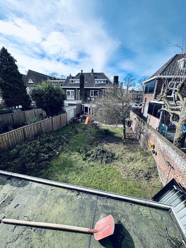

We zijn sinds een aantal weken bezig met het opnieuw aanleggen van onze tuin waarbij tevens een HDPE zwembad van 6 x 3.5 x 1.5 wordt aangelegd. Omdat ik het zelf vooral een leuk project vind, dacht ik dat er misschien meerdere mensen zijn die het leuk vinden dit project te "volgen".
We zijn begin april begonnen met dir project en gaandeweg hebben we ook wel wat lesmomentjes gehad. Die probeer ik ook zoveel mogelijk te delen.

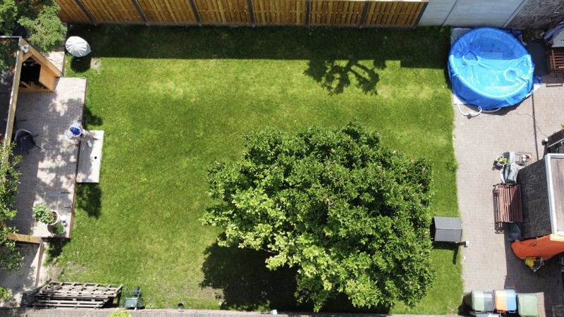

Zo zag onze tuin eruit voordat we aan het werk gingen
Afbeeldingslocatie: https://tweakers.net/i/xDVl3OL72HkrQuHIP15zZKDx-cI=/800x/filters:strip_icc():strip_exif()/f/image/Q8R6TBhYwVULqrZsCJa9Wn74.jpg?f=fotoalbum_large
Eerst moesten we nog wat snoei werk uitvoeren en er stond een magnolia boom op de plek waar het zwembad gaat komen.

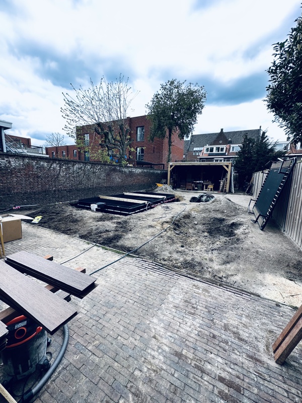

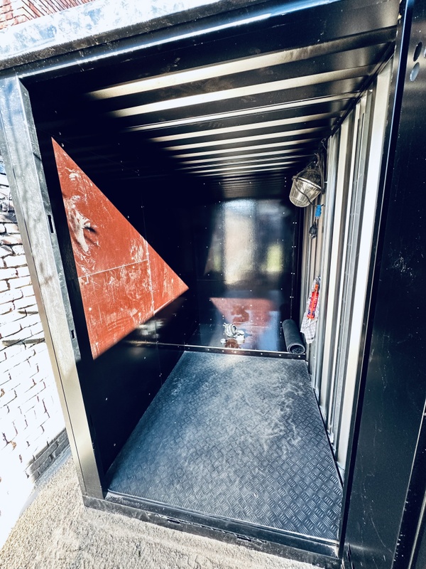

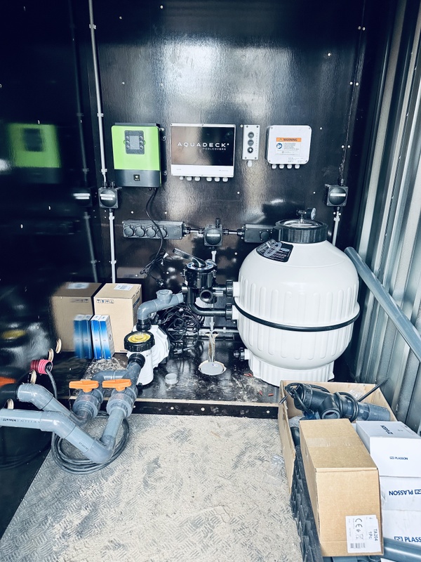

Ook moest er een technische ruimte komen voor het zwembad. Hier hebben we gekozen voor een zwembadcontainer van 1.70 x 2.00 meter. Deze hebben we gedeeltelijk bekleed met betonplex.
Afbeeldingslocatie: https://tweakers.net/i/fXjbvqM6j_hEUMmkRVE___EsFbo=/x800/filters:strip_icc():strip_exif()/f/image/WEtdUvuKtfHfqH9WcDdTJUbi.jpg?f=fotoalbum_large
Afbeeldingslocatie: https://tweakers.net/i/TvptwYJSoUVBF4GZICYnyFmwQio=/x800/filters:strip_icc():strip_exif()/f/image/wjNfW99EnUTQ9id47l30rsEr.jpg?f=fotoalbum_large

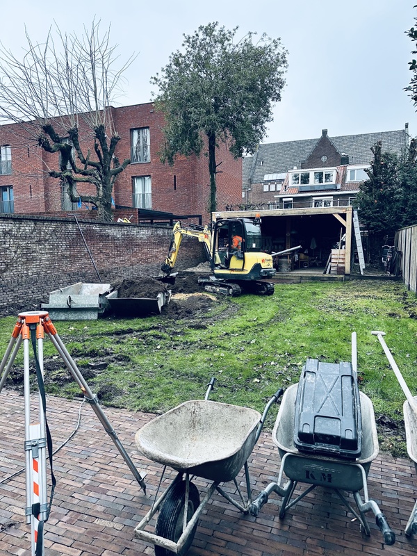

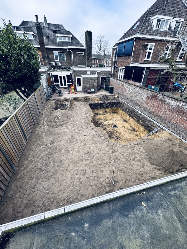

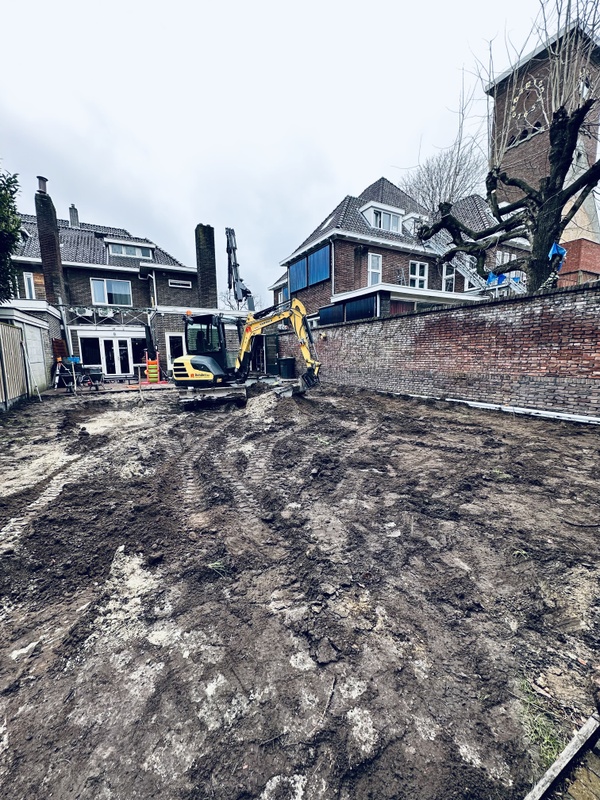

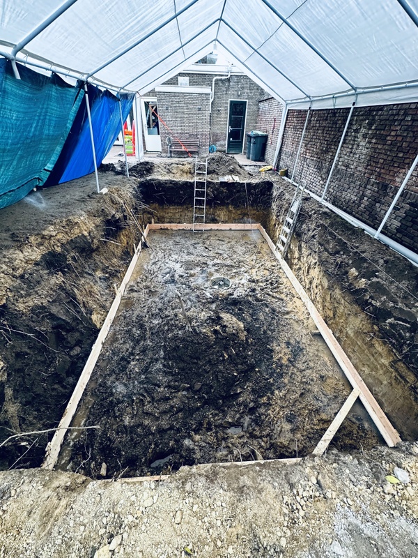

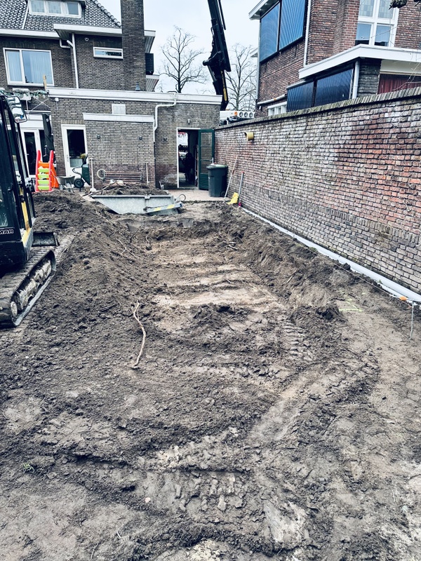

Toen was het tijd voor het graafwerk. Vooraf had ik met een lange grondboor gekeken of we grondwater tegen zouden komen. Dit leek niet zo te zijn. Daarbij zou onze tuin met een gedeelte van het zand dat uit het gat van het zwembad zou komen worden opgehoogd. Omdat onze tuin niet makkelijk bereikbaar is met zwaar materiaal, moest er een autolaadkraan komen om een 2.5 ton graafmachine over het huis te tillen.
Afbeeldingslocatie: https://tweakers.net/i/oWVJkpAAlj32_fQfKRG-q8aMkAA=/x800/filters:strip_icc():strip_exif()/f/image/cuDJB26CNwCjjVQOhUQFrQ9S.jpg?f=fotoalbum_large
Afbeeldingslocatie: https://tweakers.net/i/a2e2-MneJkxsK4qwNsTq7SNRZso=/x800/filters:strip_icc():strip_exif()/f/image/ntOCh3EixIbg66jkvXl4no1r.jpg?f=fotoalbum_large
Afbeeldingslocatie: https://tweakers.net/i/57avJqDLz3rR9BKX3INnnYFYm8s=/x800/filters:strip_icc():strip_exif()/f/image/9npH4sLdRgVz4iR6hPAzELxz.jpg?f=fotoalbum_large

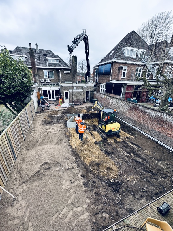

En toen graven!

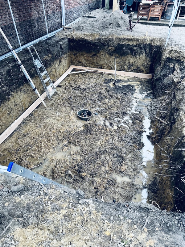

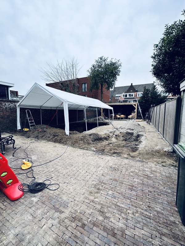

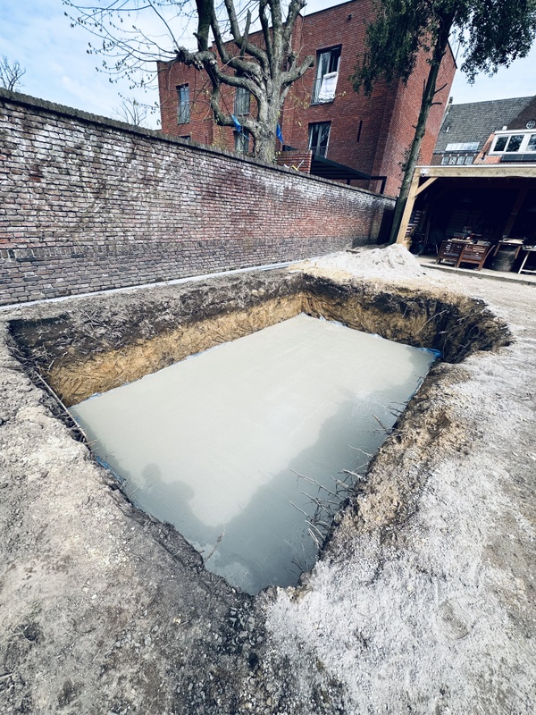

Tijdens het graven bleek dat we op leemgrond zitten. Dit was niet geschikt om de tuin mee op te hogen. Dus zijn er gelijk 6bigbags met hydraulisch zand de tuin getild. Hiermee hebben we de tuin al grotendeels op hoogte gebracht. Toen we op diepte kwamen (1.73 cm) bleek er toch wat grondwater te zitten.
Om dit zoveel mogelijk in bedwang te houden, hebben we een speciekuip in de put geplaatst met allemaal gaten erin en daar een dompelpomp in geplaatst. Helaas was de weersvoorspelling ook niet al te best. Dus last minute ook maar een grote partytent gekocht van 5 x 10 om over de put te zetten zodat we zoveel mogelijk droog aan de bekisting/bewapening konden werken.
Afbeeldingslocatie: https://tweakers.net/i/JL8n1BnkxBamaVJGN8lIC1VzcNY=/x800/filters:strip_icc():strip_exif()/f/image/DsqxHjsEUOQC8T3fvPAKFO9s.jpg?f=fotoalbum_large
Afbeeldingslocatie: https://tweakers.net/i/NAZuSZb_VKiBJ0Nzgv5niwSl1XY=/x800/filters:strip_icc():strip_exif()/f/image/ydJiWC2Dvj96Lgj48so6ipUi.jpg?f=fotoalbum_large
Afbeeldingslocatie: https://tweakers.net/i/wn5Ho7YKwZOuEJowAYEOxR6kgtU=/x800/filters:strip_icc():strip_exif()/f/image/m2LiU7LJO6OqDiACjCKRxthr.jpg?f=fotoalbum_large
Afbeeldingslocatie: https://tweakers.net/i/vxF9bYbHhFEzTjk9-5AK-ymuW8g=/x800/filters:strip_icc():strip_exif()/f/image/qhUz62iWA0ZQMrqDHvSo6kYk.jpg?f=fotoalbum_large
Afbeeldingslocatie: https://tweakers.net/i/r6kIBPNo5Navr3csNyByAaQCk80=/x800/filters:strip_icc():strip_exif()/f/image/IBZU3njKn2IAg8MBQ1u6qu53.jpg?f=fotoalbum_large

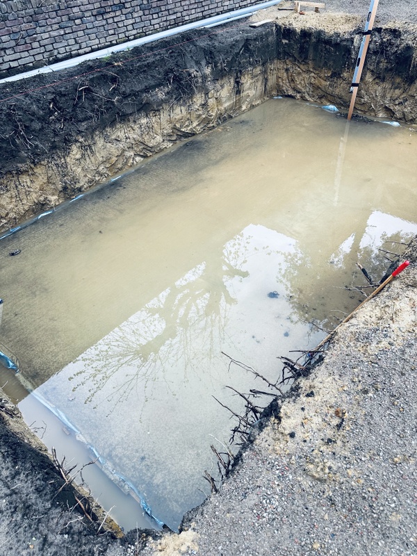

Door de vele regenval hadden we af en toe wat zand wat de put in viel vanaf de wanden. Dit steeds zoveel mogelijk direct opgelost. Als we dit ooit weer een keer zouden doen, dan zou ik het wel in het najaar doen bij een zo laag mogelijke grondwaterstand. Het werken in de leemgrond wat verzadigd was met water was echt erg zwaar en je stond vaak vast met je laarzen. Ik kwam er elke keer weer helemaal onder de modder uit. Maar ja het hoort er allemaal bij.
Afbeeldingslocatie: https://tweakers.net/i/tastCq1ji6RQrC-efl5hdtRZSUc=/800x/filters:strip_icc():strip_exif()/f/image/yuSruYkQtqq1LnEVWmP4IhMV.jpg?f=fotoalbum_large

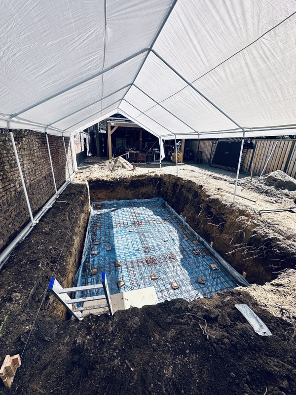

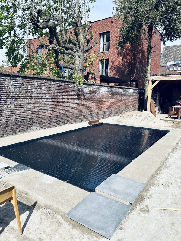

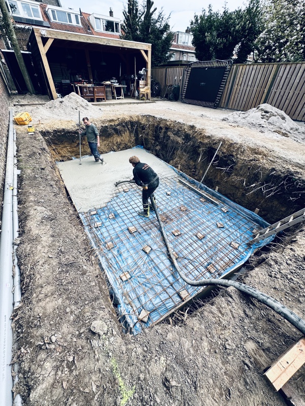

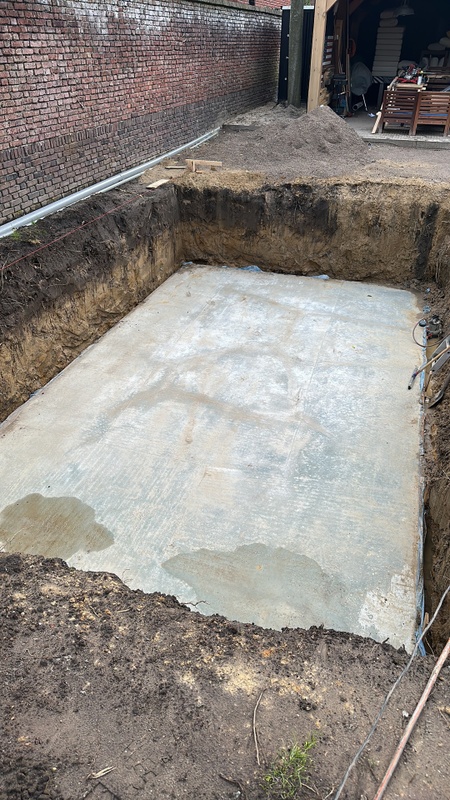

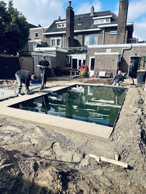

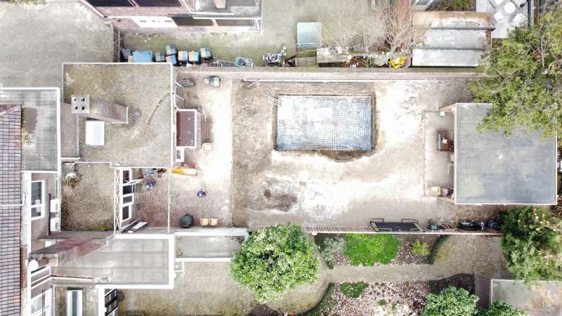

En toen was het gelukkig tijd voor het beton. Omdat de weersverwachtingen er goed uitzagen, ook de partytent maar opgeruimd. Achteraf een beetje spijt van, maar dat lees je verder op.
Afbeeldingslocatie: https://tweakers.net/i/KI0cx8kQb-TniWGHb61QciYK8Bo=/x800/filters:strip_icc():strip_exif()/f/image/7tMkEhuSfKJeXtpXkeqVTlud.jpg?f=fotoalbum_large
Afbeeldingslocatie: https://tweakers.net/i/7m5iVapJnNR3wMsqIrAUbTuYNgI=/x800/filters:strip_icc():strip_exif()/f/image/cCsMa19Ssh2sXGCZIzqBz0ud.jpg?f=fotoalbum_large
Het beton (hoogvloeiend) droogde mooi (af en toen beetje nat gesproeid omdat die dagen de zon er veel op stond. De volgende dag konden we er ook al op. Maar afgelopen zondagnacht regende het bij ons zo hard, dat we de volgende ochtend een verassing hadden
Afbeeldingslocatie: https://tweakers.net/i/v9NsBRM6Ymv61QESfXpiWbuEb2U=/x800/filters:strip_icc():strip_exif()/f/image/0LYtTq6ERaRJmhYyN478DA3r.jpg?f=fotoalbum_large
Dus maar weer met de pomp aan de gang en en na een uurtje of 2.5 was de put weer droog.
Afbeeldingslocatie: https://tweakers.net/i/ZEb5XBQVAhYWDh1inrRJpUJ4QgE=/x800/filters:strip_icc():strip_exif()/f/image/Mf1rVfJyqbzG3Sogvu0VI1U5.jpg?f=fotoalbum_large

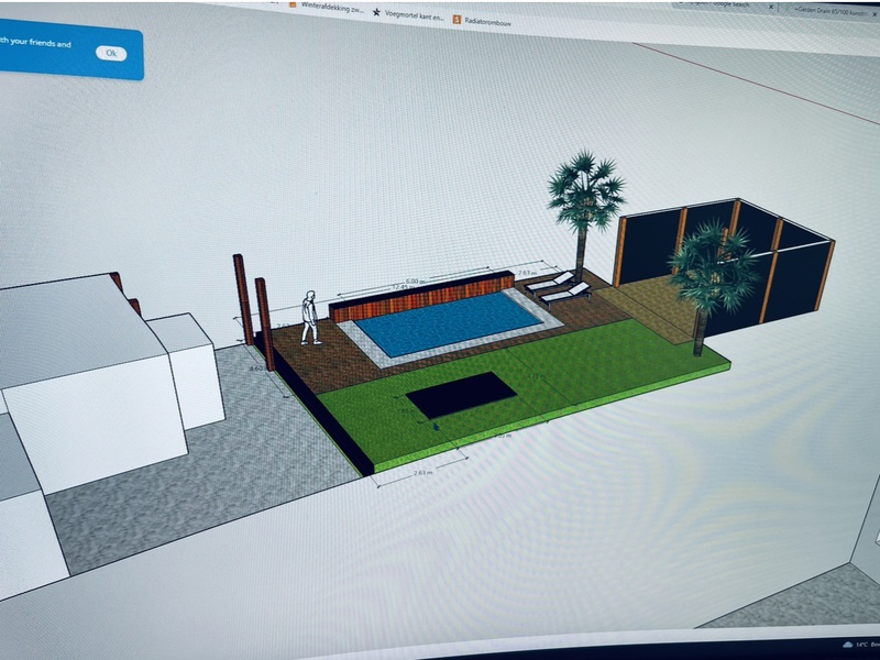

Hier een schets van hoe we het enigszins bedacht hebben.
Afbeeldingslocatie: https://tweakers.net/i/O0p5d9GGQgq1Jxay3Pel9u8ekIY=/800x/filters:strip_icc():strip_exif()/f/image/VGzC1d2HbRoGaI9lCfYY6QAy.jpg?f=fotoalbum_large

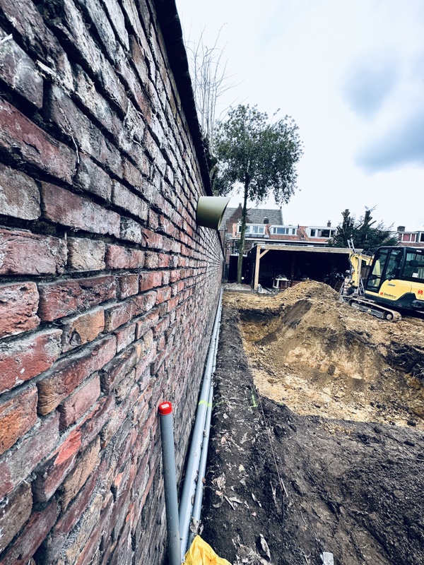

Even een vraag over de bestaande muur naast het zwembad: Je verwacht daar geen problemen mee? Je zit met het zwembad waarschijnlijk binnen de funderingszone van de muur voor de afdracht van de krachten op de ondergrond. Heb je daar advies over gekregen of advies gevraagd?
  • Dennuske1983
  • Laatst online: 09-06 10:37
Omdat de grond rondom het zwembad wordt afstort met gestabiliseerde grond verwacht ik hier geen problemen mee. De bak van het zwembad komt zeker 1 meter van de fundering af. De gestabiliseerde grond wordt binnen 48 uur hard...dus nee zal goedkomen

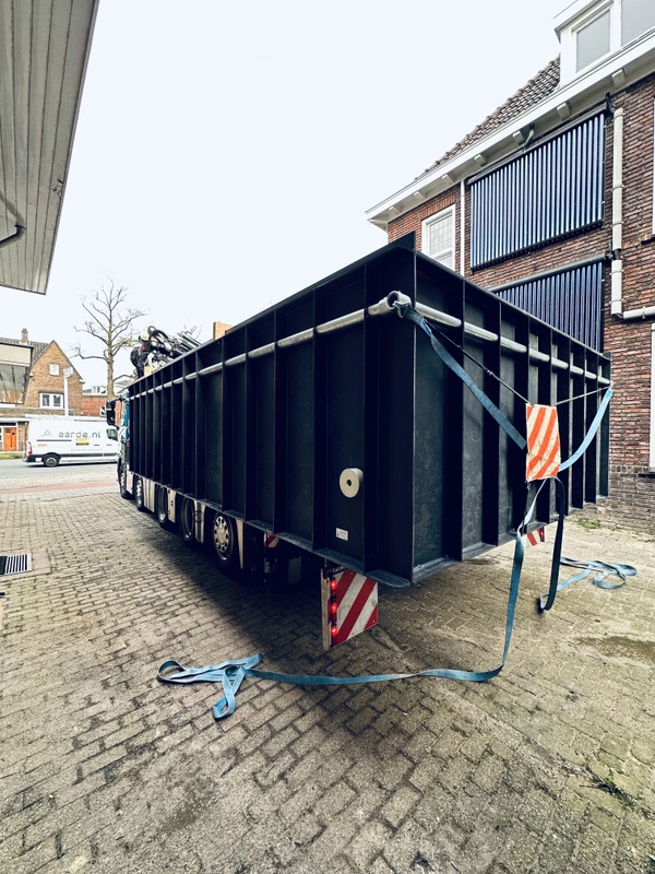

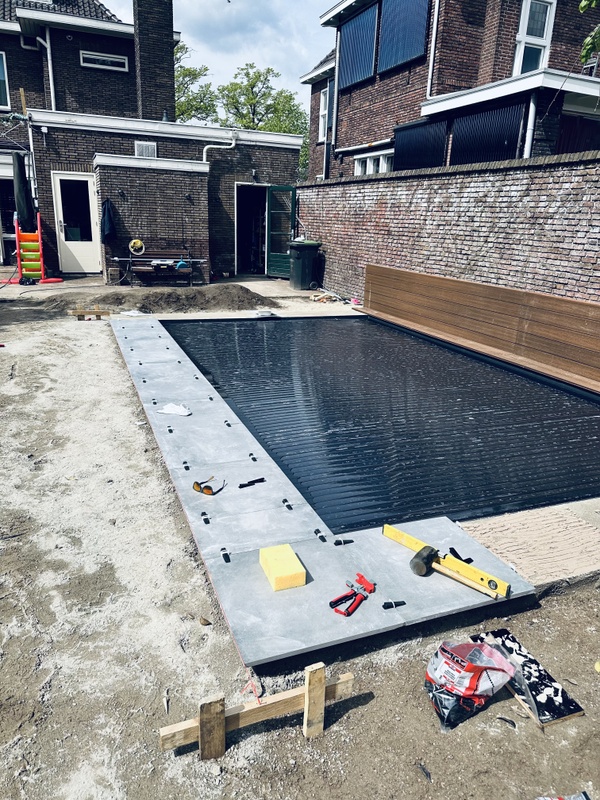

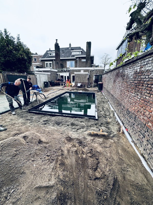

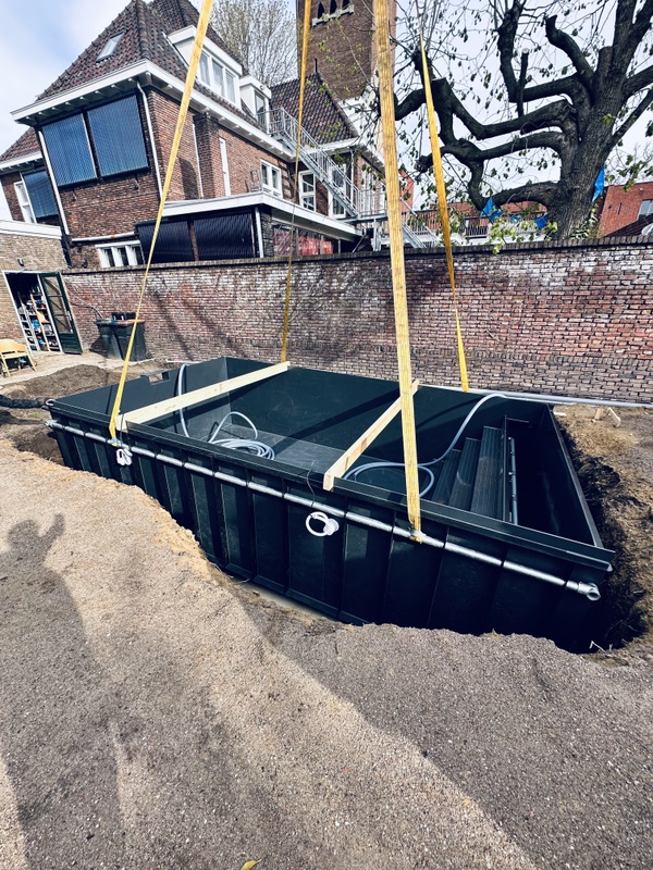

Vandaag is dan eindelijk het bad geplaatst. Gekozen voor de graphite kleur, met een trap over de volledige breedte en een solar polycarbonaat roldeck ook in graphite kleur.
Afbeeldingslocatie: https://tweakers.net/i/IJCeloaqZ1BSGyhfUWbe2MIeIos=/x800/filters:strip_icc():strip_exif()/f/image/YmHiDE2xx3VwyXxRBpdub8ot.jpg?f=fotoalbum_large
Afbeeldingslocatie: https://tweakers.net/i/iVFISBsDDaH0Y1Isff35CenvLvk=/x800/filters:strip_icc():strip_exif()/f/image/iM66FRae5OP7ZdYmYZqiIFWe.jpg?f=fotoalbum_large
Afbeeldingslocatie: https://tweakers.net/i/HaFFv5rIDhV_HDcnbMqDuNViFOg=/x800/filters:strip_icc():strip_exif()/f/image/ntVKRXLj4VqenSuPuDAqnf98.jpg?f=fotoalbum_large
Afbeeldingslocatie: https://tweakers.net/i/ShRpTB5cZuA457oREqM5n3sCpf4=/x800/filters:strip_icc():strip_exif()/f/image/t981kPcMHsh7yA8xPhT7UlMN.jpg?f=fotoalbum_large
Zaterdag komt de gestabiliseerde grond rondom en daarna als het bad vol is komen ze alles verder aansluiten/installeren.

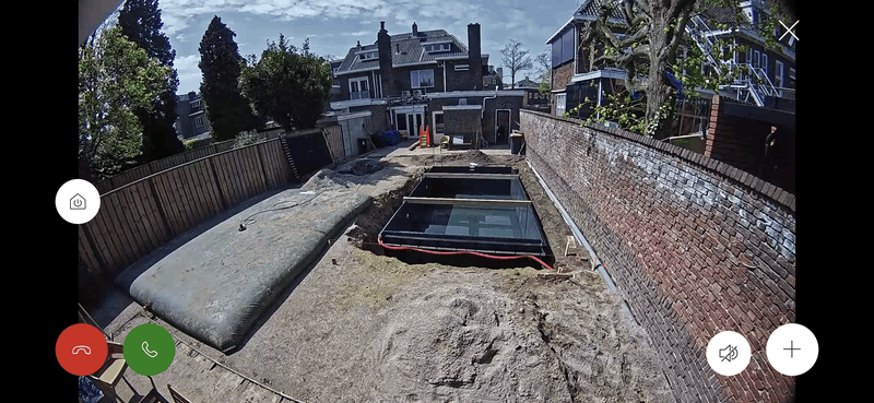

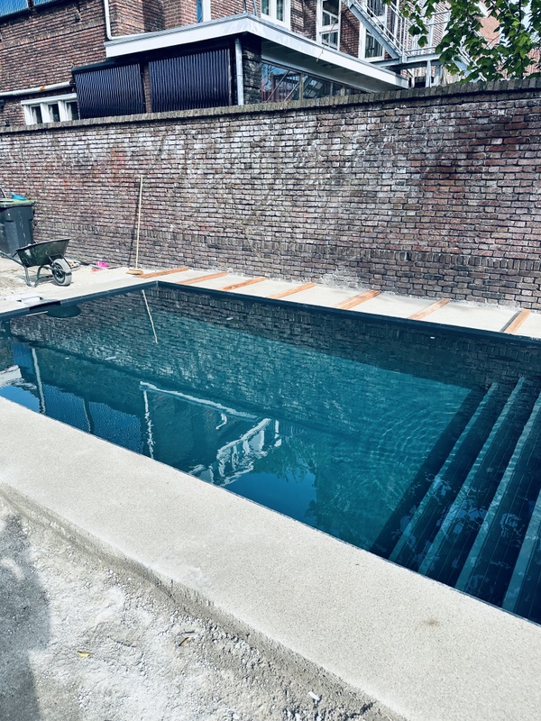

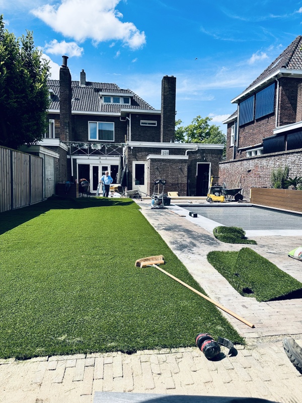

Gisteren nadat het bad op zijn plek was gezet gevuld met 50 cm water. Nu een waterzak van 20.000 liter aan het vullen zodat zaterdag gelijktijdig gestabiliseerde grond en water gepompt kunnen worden. Zo wordt tijdens het vullen het niveau van water en grond gelijk gehouden om vervorming van de wanden te voorkomen
Afbeeldingslocatie: https://tweakers.net/i/HW71XfrQH6zOranxquD4z_KMCo0=/x800/filters:strip_icc():strip_exif()/f/image/xBj4NFx6UHH4ONnp3WlgiAXf.jpg?f=fotoalbum_large
Afbeeldingslocatie: https://tweakers.net/i/jcxd3iouqecwbVztNLRXzUJMoYc=/800x/filters:strip_exif()/f/image/3CldKDf2V2of980ydMo35gQT.png?f=fotoalbum_large

  • Dennuske1983
Vandaag is de gestabiliseerde grond geplaatst en het bad volledig gevuld. Volgende week zaterdag gaan we de randtegels plaatsen met speciale lijm. Totaal 17m3 aan gestabiliseerde grond
Weer een stapje verder :-)
Afbeeldingslocatie: https://tweakers.net/i/m8-FHZPURz5P7KyzpKLCI2jqp9Y=/x800/filters:strip_icc():strip_exif()/f/image/wU2LosiJN5nNk0wsXU0vpgwo.jpg?f=fotoalbum_large
Afbeeldingslocatie: https://tweakers.net/i/rVxm-qXO1qqpr7c0BzMdnjkAjnc=/x800/filters:strip_icc():strip_exif()/f/image/kLAKgdq8BPqDMTkcKXBH8Gk4.jpg?f=fotoalbum_large
Afbeeldingslocatie: https://tweakers.net/i/hVmFdEUEXVlvHw7Wm984JFTbRm8=/x800/filters:strip_icc():strip_exif()/f/image/Xq6dh69YE7QYKaW1YvAJEqid.jpg?f=fotoalbum_large
Afbeeldingslocatie: https://tweakers.net/i/NY8-WnT6jZGwfsvSDEL9A94x5VI=/x800/filters:strip_icc():strip_exif()/f/image/Ik9Bf8maZhH6uFLSUBjbbu4r.jpg?f=fotoalbum_large
Afbeeldingslocatie: https://tweakers.net/i/1QP42ma2VrOHi_nprEhjoDBQnP8=/x800/filters:strip_icc():strip_exif()/f/image/EMNEBBhp6eoLg1RI0O4SQnhT.jpg?f=fotoalbum_large

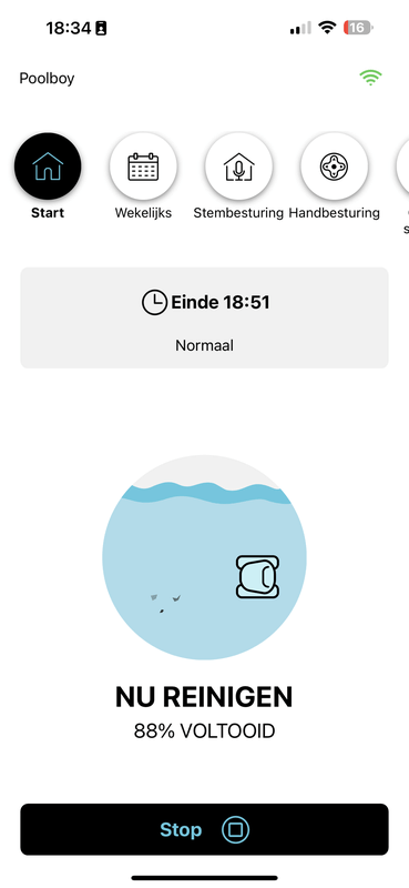

  • Dennuske1983
De zwembadrobot eens aan het werk gezet voor de eerste keer.
Donderdag komen ze om het solardeck te plaatsen, de warmtepomp aan te sluiten en het verder afronden van de technische installatie. Daarna kan alles aan!
Vrijdag en zaterdag de randtegels plaatsen en start maken met de bloembak aan de muurzijde.

  • Dennuske1983
Weer een stapje verder. Bad en technische ruimte voor 98% klaar. Alleen de communicatie tussen de sugar valley en de pomp nog afronden en het definitief instellen van de Sugar Valley, pomp en warmtepomp.
Vandaag begonnen met het zetten van de bloembak. Eigenlijk wilden we de randstenen gaan lijmen maar dat liet het weer niet toe. Dus dat gaan we nu morgen doen…

  • hansie_k
  • Laatst online: 22:22
Gaaf hoor...!
Gezien het gewicht enzo, had er onder het fundament niet een paar heipalen geplaatst moeten worden, of is de grond stabiel genoeg?
Denk dat je qua gewicht en oppervlakte aardig in de buurt komt van een uitbouw.
Live from Denmark
  • GeeMoney
  • Laatst online: 22:40
hansie_k schreef op zaterdag 6 mei 2023 @ 06:51:
Gaaf hoor...!
Grond (zeker klei) is per kuub zwaarder dan een kuub water. Afhankelijk dus van je grond samenstelling en je grondwaterstand hoeft er niet altijd geheid te worden.
  • Dennuske1983
Gaaf hoor...!
Nee er ligt een betonplaat van 20 cm onder die aan alle zijden van het zwembad 30 cm ongeveer uitsteekt. Wij zitten op leemgrond. Dus er gaat niets gebeuren met het zwembad qua verzakking

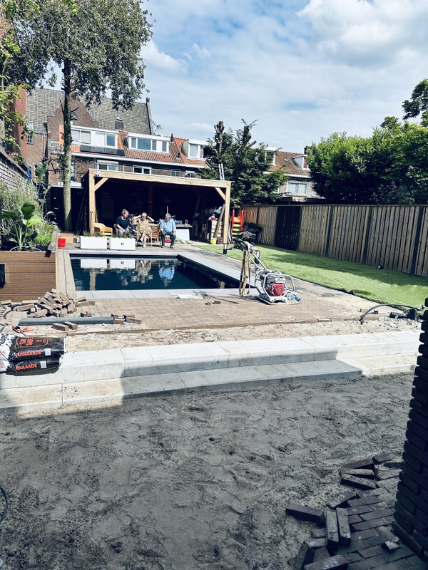

  • Dennuske1983

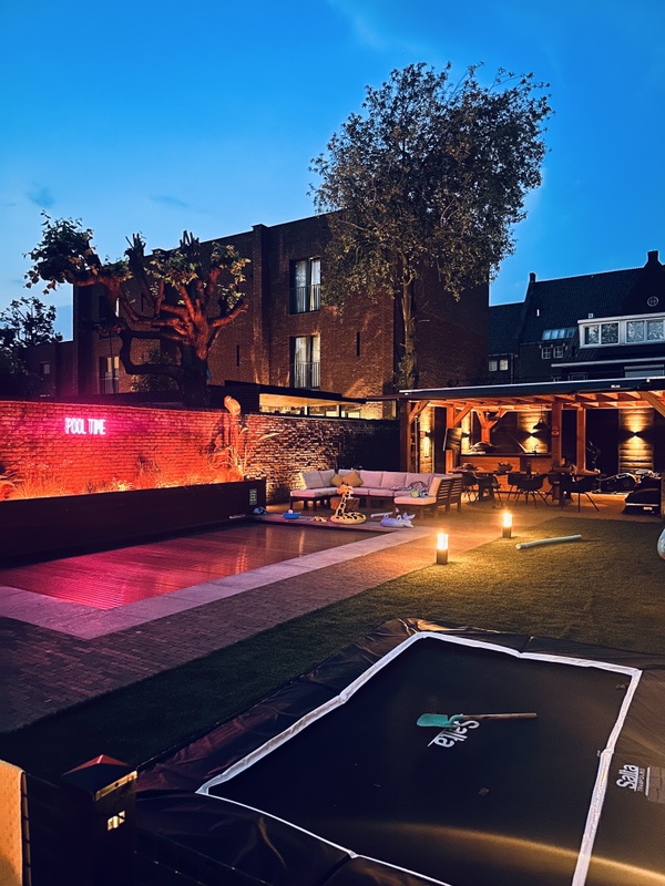

Afgelopen weekend weer flink gas gegeven. Aankomende vrijdag en zaterdag de laatste zaken afronden:
Terrassen afleggen
Bak voor palmboom plaatsten
Palm met kraan erin zetten
Kunstgras afwerken
Trampoline plaatsen
Verlichting afmaken
Dan de week erop de overkapping opruimen en de rest van de tuin netjes maken

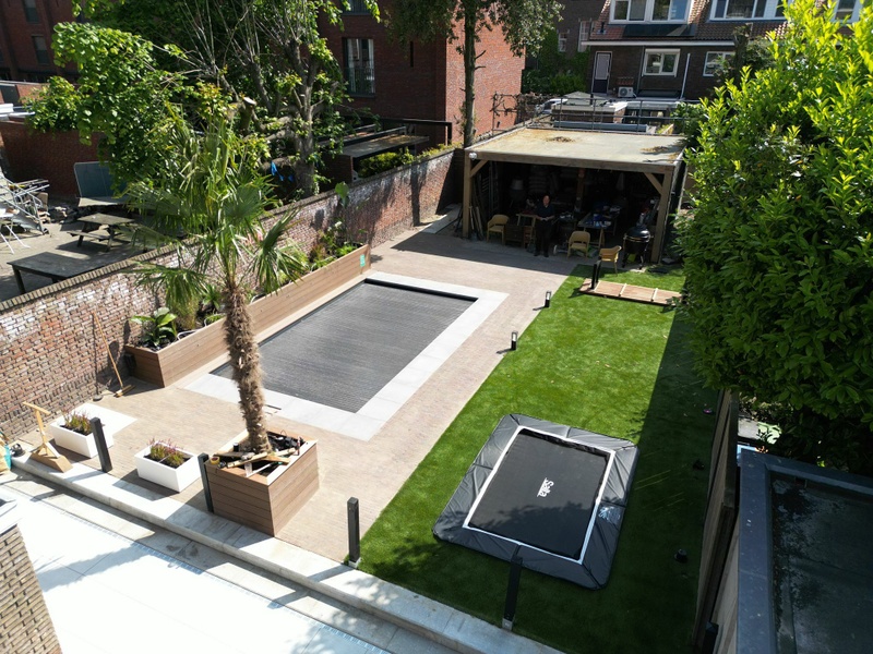

Afbeeldingslocatie: https://tweakers.net/i/p2bL0yCGszIgvALcsHvcZF9kTSc=/x800/filters:strip_icc():strip_exif()/f/image/itl9CZRmw1R9cfrDbRvmwfio.jpg?f=fotoalbum_large
Afbeeldingslocatie: https://tweakers.net/i/EPVGUWvHglYUfJaRVOprJ24hBbk=/x800/filters:strip_icc():strip_exif()/f/image/cZntqMyY5g0IA89hf6HkKb2g.jpg?f=fotoalbum_large
Afbeeldingslocatie: https://tweakers.net/i/Vk7XwhH6WDi2e8g3-qpULSRZJHs=/x800/filters:strip_icc():strip_exif()/f/image/GeiUhIi6Ad4XvQThDj3SG5iM.jpg?f=fotoalbum_large
Afbeeldingslocatie: https://tweakers.net/i/Pon1GNBJ2QeGrhXqobfr9fwuIfo=/x800/filters:strip_icc():strip_exif()/f/image/HhXun7VcyJOCRD47mDSBeOsc.jpg?f=fotoalbum_large
Afbeeldingslocatie: https://tweakers.net/i/4aGoCADPiQGUjqrZ516g83R7El0=/x800/filters:strip_icc():strip_exif()/f/image/vLdNuekWalsjhbUFbefjE1MD.jpg?f=fotoalbum_large
Afbeeldingslocatie: https://tweakers.net/i/R5NfOFTKfs1DHOG296LEoqfM0FI=/x800/filters:strip_icc():strip_exif()/f/image/BN889e8Tft1xSa9g07zvLx1Q.jpg?f=fotoalbum_large

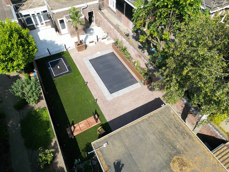

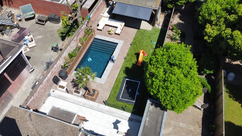

  • Dennuske1983

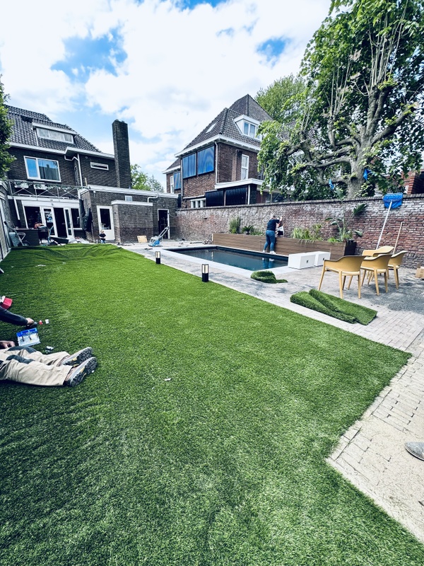

95% af.
We moeten de tegel bij de skimmer nog plaatsen. De afscheiding bij de trap zodat onze kleine man niet zo maar de tuin in kan afwerken (tijdelijke afscheiding).
Aankomende vrijdag/zaterdag de overkapping opruimen en netjes maken. Dan moeten we daarna alleen nog een buitenkeuken maken onder de overkapping.
Afbeeldingslocatie: https://tweakers.net/i/9_RsiKKpPOUtTs4RpmIosv5iFd4=/800x/filters:strip_icc():strip_exif()/f/image/rtUe1mqMToeDSjVeM2fVPP7t.jpg?f=fotoalbum_large

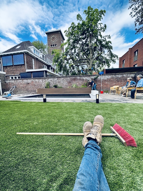

  • Dennuske1983

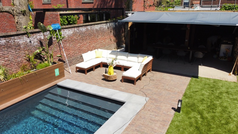

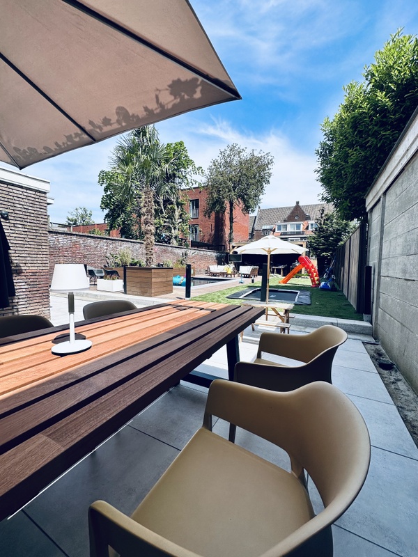

Wat genieten we toch van de tuin en het zwembad met deze temperaturen! We liggen er elke dag wel in en onze zoon vindt het helemaal fantastisch.
Afgelopen weekend nog een buitenkeuken gemaakt. Via een maatje een keramisch keukenblad voor niets gekregen en daar dus een buitenkeuken gemaakt. Water ligt er naartoe en wordt volgende week door de loodgieter aangesloten. Koelkastje zit er ook in.

  • dizzytal
Netjes hoor, ziet er goed uit.
Ik heb nog een vraagje over de afmeting: de breedte (diepte) van de planten bak (dus tussen muur en bad) wat is die? Zelfde eigenlijk voor de afstand tussen .. bijkeuken(?) en begin bad? (ik zag die niet op de schets die je postte)
Zijn hier ook wat aan het plannen en tekenen dan is dit met foto's en maten ook wel makkelijk

  • Dennuske1983
dizzytal schreef op dinsdag 13 juni 2023 @ 11:06:
Die is 1.10 meter. Van de bijkeuken tot aan bad geen idee eerlijk gezegd... De overkapping tot aan bad is een kleine 3 meter

Dennuske1983 schreef op zaterdag 29 april 2023 @ 17:28:

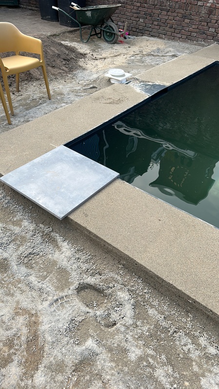

Gaaf project en mooi in beeld gebracht! Wij gaan volgende week beginnen met een soortgelijk project. We gaan ook een HDPE bad (720x630x140) laten plaatsen. Even benieuwd naar:
- Hoeveel CM heb je rondom extra laten uitgraven?
- M.b.t. het stabilisatiezand. Heb je hier ook nog bekisting/underlayment oid aan de zijkanten aangebracht? Of rechtstreeks zand/cement gestort?
- Welke voorbereidingen heb je getroffen voor de randsteen? Heb je het zand/cement tot de rand van het bad laten storten en dan iets breder dan de uitgraving?
  • Dennuske1983
Rondom hebben we 0.25 tot 0.35 cm extra uitgegraven. Op een stuk was de wand ingestort, dus daar was het meer ;-)
Stabilisatie is gewoon rechtstreeks gestort. geen frame of iets dergelijks aangebracht.
we hebben de stabilisatie tot aan de rand van het zwembad aan laten brengen en waterpas laten zetten. Vervolgens 55 cm uit de rand laten smeren voor de randstenen. Zo hadden we een mooie basis voor de tegels.
Je kunt dit op 1 van de foto's zien als het goed is

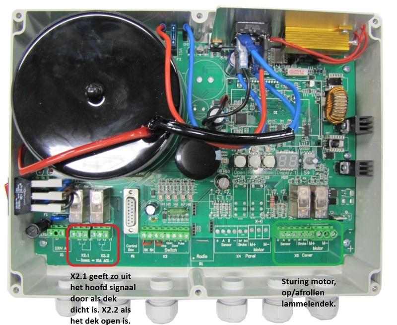

  • Glaslijn
  • Registratie: Juli 2020

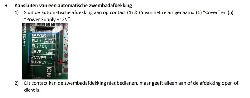

Krijgt je Oxilife geen signaal van de Aquadeck controller om te vertellen dat het dek open of dicht is?
Bij dicht scheelt dat in je elektrolyse en uiteindelijk dus de levensduur van de cell. Het ding hoeft simpelweg minder hard te werken.
Verder erg gaaf en mooi project 8)

Angela1967 schreef op vrijdag 24 november 2023 @ 10:38:
Zou u mij kunnen zeggen hoe jullie de zwembadrand vast gemaakt hebben.
Ik hoorde dat HDPE met niets hecht.
Ik hoop dat u mij kunt helpen.
Zeker! Wij hebben de gestabiliseerde grond tot aan de rand (dus bovenkant bak) laten aanbrengen (waterpas) vervolgens nadat dit droog was met nanorapid tegellijm de tegels verlijmd. Heb contact gehad met PCI (fabrikant tegellijm) en de situatie laten zien middels foto's en uitgelegd en zij gaven aan dat dit de lijm voor deze klus was... Daarna nog afkitten met speciale kit en klaar

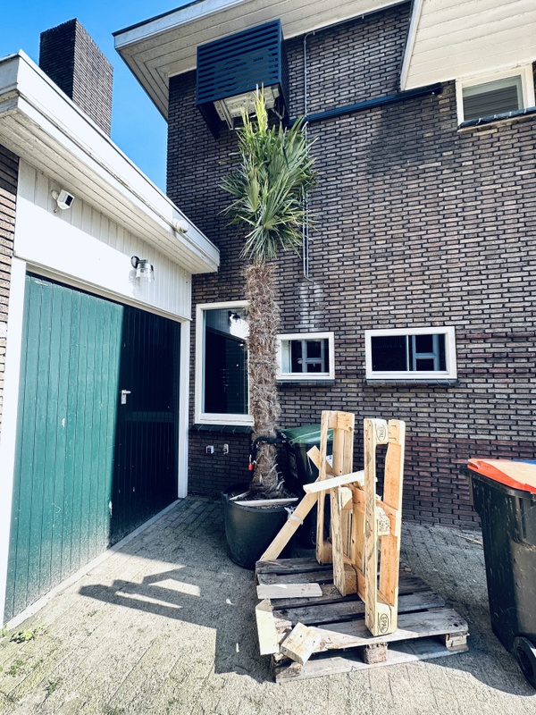

Totaal offtopic, maar wat is het merk/model van die kap over de buitenunit van je warmtepomp/airco?
My middle finger salutes you.
  • Dennuske1983
barktus schreef op donderdag 21 december 2023 @ 12:13:
Die is van Evolar

  • Dennuske1983
Glaslijn schreef op maandag 10 juli 2023 @ 12:16:
Hey!
Sorry dat ik nu pas reageer. Maar nee, mijn oxilife krijgt geen signaal van de Aquadeck> Al zou ik dat wel willen als ik dat zo hoor. Heb jij een idee hoe?
  • Dennuske1983
happysan schreef op maandag 10 juli 2023 @ 11:18:
Ben je tevreden met het kunstgras? Het ziet er netjes uit.
Ja heel erg tevreden. Eerst hadden we erg veel echt gras en weliswaar een robotmaaier. Maar was helemaal klaar met het onderhouden van die grasmat... dus dit is ideaal! En ja het kunstgras wordt natuurlijk warmer dan echt gras, maar bij ons ligt het door de schutting wel deels in de schaduw... maar ook in de volle zon is het goed te doen hoor
  • Glaslijn
Dennuske1983 schreef op donderdag 4 januari 2024 @ 09:49:
Hey!
Geen probleem, ja ik heb een idee hoe :+ Hier is het inmiddels zo aangesloten, wij heb dan wel een Aquascenic. Dat mag de pret niet drukken. Wij hebben een ECB stuurkast, is wel afhankelijk van je sturing denk ik of het kan. De ECB kast kan het en is eigenlijk super eenvoudig.
Afbeeldingslocatie: https://tweakers.net/i/Csey6grJAyUePSS-EBH972vF8hc=/800x/filters:strip_icc():strip_exif()/f/image/1voMwyZX5vrIcyqKkFZJqEHy.jpg?f=fotoalbum_large
Meer dan een tweeaderig snoer van de ECN naar de Aquasceninc kast was het niet.
Bij gesloten lammeldek word er nog maar op 40% chloor gemaakt ipv 100%.
In de app zie ik bij een gesloten roldek het 'COV' icoontje oranje/geel knipperen.
Afbeeldingslocatie: https://tweakers.net/i/XHzIs7P6_9u_pZ-RPzcb8cuMlYc=/full-fit-in/4920x3264/filters:max_bytes(3145728):no_upscale():strip_icc():fill(white):strip_exif()/f/image/8BBfA79fVkeu9VdmiDzasscL.jpg?f=user_large
Verder de nodig meldingen 'FL2' dat er geen stroming is, maar dat is omdat ons zwembad in de smart stand staat om te overwinteren en alleen nog maar aanspringt om te meten en als alles oké is gaat deze weer fijn in rust. Heeft dus niets met de gesloten cover te maken.

Glaslijn schreef op donderdag 4 januari 2024 @ 17:26:
Geen probleem, ja ik heb een idee hoe :+ ...
Heb je toevallig een foto van hoe de kabel op je ECB is aangesloten en op je Aquascenic?

  • Glaslijn
Dennuske1983 schreef op vrijdag 5 januari 2024 @ 10:19:
Heb je ook een foto van hoe en waar je het op de Aquascenic hebt aangesloten?
Die zou ik dan moeten maken, maar heb er even een installatiebeschrijving bijgezocht op internet.
Afbeeldingslocatie: https://tweakers.net/i/ZV4Z01bxSqiS6fc-cCCNVOjBq0I=/800x/filters:strip_icc():strip_exif()/f/image/XQ9GRVTfcYIAEgApnGSOKu3p.jpg?f=fotoalbum_large
  • Dennuske1983
Ok en naar welke aansluitingen lopen die op je ECB?
Sorry, ben niet de beste met al die techniek. Vond het al knap dat ik zelf een temp ensor heb aangesloten en werkend heb gekregen. Ben ook nog aan het stoeien met het aan laten sturen van de pomp door de Oxilife (heb een variabele speck pomp). Kan nu wel de snelheid via de app aanpassen, maar stoppen/starten werkt nog niet ;-)
