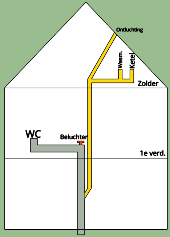

Hallo,
Sinds een aantal maanden hebben wij een woning gekocht. De woning is gebouwd in 1987 en de staat is redelijk. Na een aantal maanden komen wat problemen naar boven, waaronder borrelende wc's (zowel op de 1e verdieping als op de begane grond). Nu wil ik het probleem eerst op de 1e verdieping verhelpen, om een beeld te geven hoe het afvoer systeem eruit ziet heb ik onderstaande tekening gemaakt.
Afbeeldingslocatie: https://tweakers.net/i/l-LeFGMQjQ5EpwdHa3x5J7EGGT0=/x800/filters:strip_exif()/f/image/z1psXdVtpo1ZTqDvJBf6D4bi.png?f=fotoalbum_large
Mijn vraag is wat het verstandigst is om het probleem van de borrelende wc op te lossen. Nu heb ik zelf twee opties bedacht;

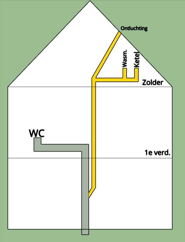

1. De leiding die naar de ontluchter op het dak gaat verhogen. Hiermee zal de leiding direct op de bocht aangesloten worden.

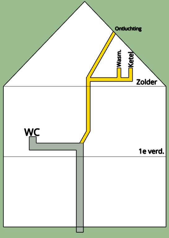

2. In de bocht een beluchter plaatsen
(https://www.gamma.nl/asso...erbinding-40-mm/p/B625446)
Afbeeldingslocatie: https://tweakers.net/i/xVCrwsVfcmv9rJ9yR2QILERYhTo=/full-fit-in/4000x4000/filters:no_upscale():fill(white):strip_exif()/f/image/8QQd0nN7nMkHW0gNLx2jbsm0.png?f=user_large
Ik kan bij de leidingen komen, dus beide opties zijn mogelijk. Wat raden jullie aan? Of is er een beter optie die ik over het hoofd zie?

Je moet even logisch nadenken:
Waarom heb je last van een borrelende WC?
Bovendruk: er komt lucht uit de WC pot, de lucht in het systeem moet ergens naar toe
Onderdruk: Het systeem zuigt lucht aan, waarschijnlijk omdat er ergens in het systeem geen luchttoevoer is
Dit kan je ook toepassen op de WC; wanneer gaat het specifiek borrelen?
De beluchter moet je in ieder geval na de WC plaatsen, zie het als de WC die onderdruk creëert omdat je water doorspoelt waardoor deze ergens weer lucht aan moet zuigen. Die lucht moet dan uit de kamer komen of via een beluchter. Want, de afvoerleiding zit "verstopt" met het water wat je net door hebt gespoeld.

Goede vragen @lasharor
Als ik doortrek dan 'hapt' de wc naar lucht. Ik ga er dan ook vanuit dat er onderdruk in de leiding ontstaat. Mijn vraag is dan ook hoe dit het beste opgelost kan worden, met een beluchter of een aanpassing van de leiding die naar de ontluchter gaat.

Een beluchterklep gaat vroeg of laat stuk, en dan heb je rioollucht in je huis. Optie 1 dus, maar wel liefst met zo groot mogelijke diameter beluchten.

Als ik doortrek dan 'hapt' de wc naar lucht. Bijna al het water wordt eruit tijdens het 'happen', hierna loopt er weer wat water terug. Onderdruk dus.
Ik heb niet bij alle afvoeren een borrelend geluid @com2,1ghz, ik weet dus niet of er een verstopping zit in de standleiding. Ik zal de buren is vragen of hun hetzelfde probleem ervaren.

Het happen heb ik ook gehad bij het doortrekken van de wc. Is simpelweg onderdruk. Het water valt naar beneden en de riolering trekt vacuum tussen het vallende water en de wc pot. Deze ruimte moet 'belucht' worden en dus zoog hij lucht aan via de wc pot. Plop plop plop plop en daarna was het voorbij.
In mijn situatie was dat helemaal niet gek. Jaren 20 woning zonder standleiding met een in elkaar verzonnen afvoer. Er liep zelfs een 40 mm leiding met ik denk wel 20 bochten naar de hoofdleiding vanaf de douche en de wasbak. Grote ellende.
Maar goed dan nu voor mij de oplossing. Ik kon niet even een standleiding realiseren door m'n dak. Wellicht kan dit in de toekomst wel maar voor nu was het onbegonnen werk. Ik heb dus een beluchter geplaatst boven de wc op de begane grond op een plek waar ik er altijd bij kan om deze te vervangen. Ja ze gaan op den duur stuk maar boeie. Ze zijn goedkoop en via een PVC overschuifmof te vervangen in enkele seconden. Mocht je dus snel en goedkoop van het probleem af willen dan is dat een optie.
Zij het niet dat het natuurlijk vreemd is dat je er uberhaubt last van hebt omdat je wel een standleiding hebt. Echter zouden deze normaliter een veel grotere diameter moeten hebben en recht boven de stort naar beneden moeten zitten en niet pas een paar meter lager. Ik weet hoe makkelijk je bij geel en grijs kan op de tekening maar de moosite oplossing is een Y stuk plaatsen en dan 110mm door richting de ontluchter / dakdoorvoer. De afvoeren van de wasmachine en ketel zou je dan daar weer netjes op aan kunnen sluiten.
