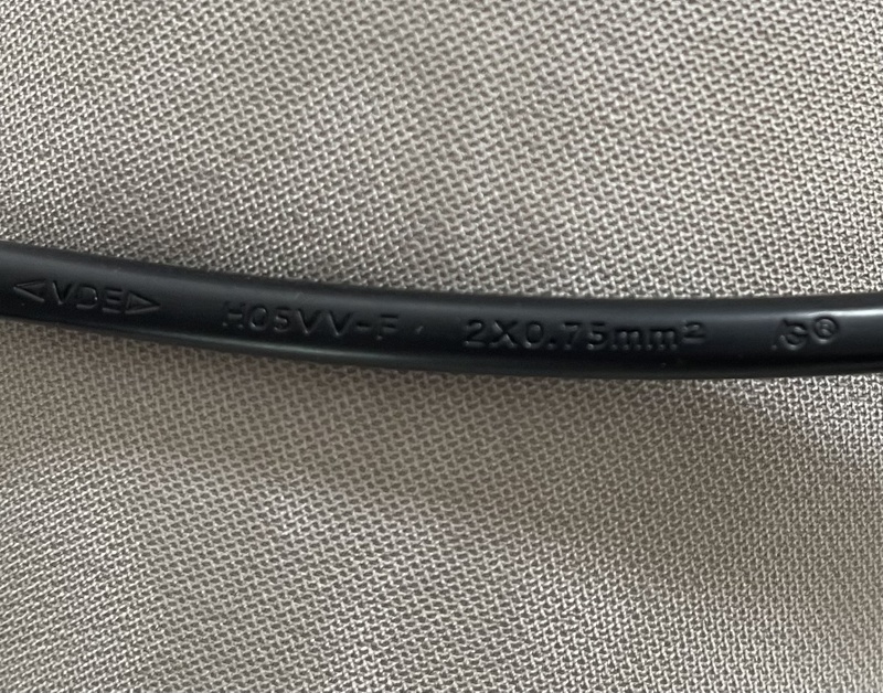

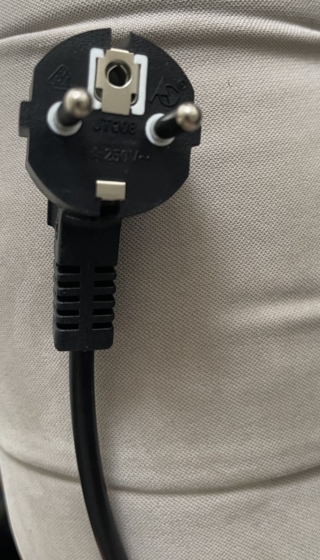

Ik heb een bluetooth speaker voor buiten gekocht en die moet in het stopcontact, ik wil dit ondergronds maken zonder stopcontact.
De kabel heeft 2x0,75mm aders en een geaarde stekker
Afbeeldingslocatie: https://tweakers.net/i/z1OUYM7ZUNqOMNUjyF1hMhgIn5w=/800x/filters:strip_icc():strip_exif()/f/image/hnYSRbRTjkmRsjqoZCDiFQ9o.jpg?f=fotoalbum_large
Afbeeldingslocatie: https://tweakers.net/i/535pj7JKKP_VgrlfzxVzoZGvG6c=/x800/filters:strip_icc():strip_exif()/f/image/vAAKuoDSWuiYrvdRaNzDkala.jpg?f=fotoalbum_large
Ik wil dus de stekker er af knippen en een ip65 verbindstuk aan maken en daarna een kabel ondergronds aan verbinden.
Afbeeldingslocatie: https://tweakers.net/i/13BbsUuxU3rbYxpOKmbqx2pHcmg=/800x/filters:strip_icc():strip_exif()/f/image/YCZcjUtdmoOL5M3Uw5dZRWO2.jpg?f=fotoalbum_large
Kan dit gewoon? Of is het dan niet meer geaard?

Ik was benieuwd naar die kabel, er staat inderdaad 2x0.75mm op, maar alle zoekresultaten op JT008 kabels komen via Alibaba (zakelijk) bij de fabrikant uit Europese Standaard 3 Pin Elektrische Plug Flexibele H05VV-F De H05VV-F heeft altijd 3 aders volgens die informatie. Al komen de logo's op die kabels totaal niet overeen met wat jij hebt.
Dus of je hebt een productiefout of een fake van een al goedkope Chinese kabel, ik heb op basis van de kabel en hoe deze je speaker in gaat al weinig vertrouwen in de rest van je speaker eigenlijk. En negeer volledig dat in de omschrijving het een "Outdoor Verlengsnoer" wordt genoemd.
Die kan je dus beter aansluiten op een buiten contactdoos zodat je die speaker naar binnen kan halen in plaats van je vaste stekker verlengen en door je tuin graven.
Als je dan toch wil gaan beunen graaf je een buitenverlengsnoer in, dan kan je tenminste aan beide kanten de stekker eruit trekken. Dat is geen advies en raad ik je af, maar in elk geval beter dan je eigen voorstel.

Als je zorgt dat alle 3 de aders zijn aangesloten dan is het nog steeds geaard.
Ja het gekke is dus dat de snoer alleen 2 aders bevat en dus geen aarde ader. Maar de snoerkop is wel voor een geaard stopcontact bedoeld. Snap dus niet goed hoe dat zit :P

Ja de geaarde stekker zit aan de 2x0,75mm, dan hij toch sowieso niet eens geaard? Of ben ik nu fout.

Een geaarde Schuko aangesloten met een 2-aderige kabel dus. Ik snap waarom een fabrikant dat zou doen, maar twijfel of dat wel volgens de normen is. Heeft die Bluetooth speaker een CE markering? Heb je een merk/type?

De stekker heeft geen aarde (geen contacten).
Het apparaat zal dubbel geisoleerd zijn, check even de sticker
Wikipedia: Dubbelgeïsoleerd

Ik zie toch duidelijk metalen randaar boven en beneden (op de foto)

op de laatste post van ts staan 2 foto's. de laatste is (denk ik) de kabel die hij heeft. die stekker heeft geen metalen aarde delen.

akatar schreef op dinsdag 25 april 2023 @ 23:33:
Ik baseer me op de stekker uit de TS. Niet op een productfoto verderop.
