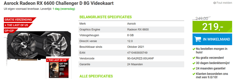

En als je mijn setup pakt en er een RX6600 in doet ben je voor €655 klaar en alles nieuw
en VEEL vlotter en alles met garantie ;)
RX6600 ; uitvoering: ASRock Radeon RX 6600 Challenger D 8GB
Afbeeldingslocatie: https://tweakers.net/i/B7of8bfILbE1UzKjKyZpyt2wtsk=/800x/filters:strip_exif()/f/image/v18VAUh1w85mwEjlHybffx4i.png?f=fotoalbum_large
1ProcessorsAMD Ryzen 7 5700G Boxed€ 185,-€ 185,-
1MoederbordenASRock B550M-HDV€ 79,26€ 79,26
1VideokaartenASRock Radeon RX 6600 Challenger D 8GB€ 219,-€ 219,-
1BehuizingenAntec NX230€ 44,-€ 44,-
1Geheugen internG.Skill Aegis F4-3200C16D-16GIS€ 33,49€ 33,49
1VoedingenDelta GPS-650JB E A22€ 49,95€ 49,95
1Solid state drivesLexar NM620 1TB€ 42,89€ 42,89
Totaal€ 653,59
